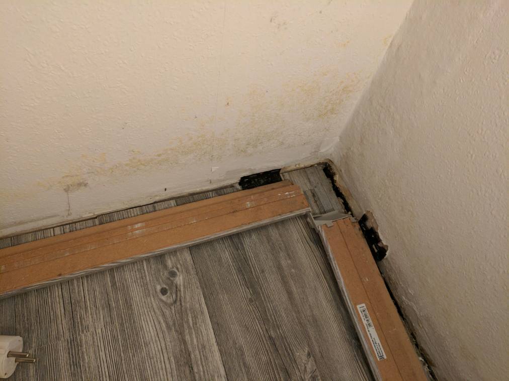

Moin Moin,
wir sind vor kurzem in eine neue Wohnung gezogen.
Diese Wohnung liegt auf Kellerhöhe, zumindest in einigen Teilen.
Wenn man aus dem Schlafzimmer Fenster schaut, hat man im Prinzip auf Fensterunterkante den Rasen.
Nun hat sich hinter dem an der Wand stehenden Nachttisch und Bett etwas gelblicher Schimmel gebildet. Zumindest gehe ich stark davon aus. Er verläuft knapp über der Fußleiste.
Aufgefallen ist es uns, weil seit einiger Zeit das Schlafzimmer sich relativ kalt und feucht angefühlt hat. Also auch die Bettsachen.
Ob etwas vom Vormieter kommt kann ich nicht sagen. Mir ist vorher nichts aufgefallen.
Wir versuchen jetzt schon trotz Sommer zu Heizen und mehrmals am Tag kurz stoßlüften.
Zudem habe ich sofern es möglich ist, die Möbel einige cm von der Wand abgerückt.
Habe mir jetzt noch ein Hygroskop bestellt, sowie klassischen Schimmelentferner (mit Chlor) zum sprühen.
Habt ihr noch weitere Tips und Hinweise?
Habe Mal ein Bild gemacht.
Hier an der Ecke Stand der Nachttisch. Zudem kann man die Kante sehen, wo die Fußleiste verläuft.

"Wegsprühen" und auf die Luftfeuchtigkeit achten hilft nur, wenn es ein oberflächlicher Schimmel ist, der durch zu hohe Luftfeuchtigkeit an der Wandoberfläche und/oder falsches/nicht Lüften entsteht.
Wenn der Schimmel durch einen Baumangel entsteht (Feuchtigkeit in der Wand, weil xy -> bei dir könnte es zb an der Abdichtung nach außen fehlen) hilft das alles nichts.
Ansonsten auch Möbel immer gut 5-10cm von der Wand wegstellen, vor allem bei Außenwänden. Sonst kann die Luft nicht richtig zirkulieren.
Da du aber sowieso in einer Mietwohnung wohnst, ist das auf jeden Fall eine Sache die über den Vermieter gehen muss.

Möbel sind abgerückt. Habe auch hinter anderen Möbeln geschaut, die vielleicht etwas dichter an einer Wand standen, dort ist aber nichts.
Ich habe nur Bedenken, dass der Vormieter das ggf. verursacht hat (Wir wohnen erst seit kurzem dort) und er das "mal kurz entfernt" hat, ich das aber nun ausbaden darf, falls es kein Baumangel ist...
Wahrscheinlich hat der Vormieter nicht auf die Luftfeuchte geachtet und dein Mauerwerk ist mit Wasser gesättigt.
Am besten ist es immer wenn du zwei gegenüber liegende Fenster hast oder für Durchzug sorgst.
Ich habe bei mir den Stromverbrauch vom Entfeuchter gemessen und liege bei ca. 18kw/h in 31 Tagen.

Das ist halt auch meine Befürchtung, nämlich das ich das jetzt ausbaden kann...
Nein, leider nur ein Fenster im Zimmer.
Beim Entfeuchter würde es ja auch reichen, wenn er den Tag über läuft, während des Schlafens nicht.
Ich habe einen im Blick, der schafft bis zu 10l/Tag.
Ich werde mich heute mal ranmachen und genauer schauen.
Hygrometer kommt heute an, sowie der Schimmelentferner.
Nachdem der Schimmel dann "tot" ist, werde ich mal genauer schauen. Werde wohl ein Stück der Tapete drumherum rausschneiden.
Die letzten Tage haben wir nun extra die Heizung ordentlich laufen lassen, dass es schön kuschelig warm wird in der Wohnung und dann mehrmals am Tag stoßgelüftet. Es fühlt sich im Schlafzimmer jetzt schon etwas angenehmer an.

Trotzdem muß der Vermieter informiert werden. Ist ja sein Eigentum, welches da "beschädigt" ist. Sonst gibt er dir am Ende die Schuld, wenn das mit dem Schimmel schlechter wird. Hatte da selber mal ein riesen Theater vor einigen Jahren. Zudem ist er auch dafür verantworlich, daß da genau nachgeschaut wird woher der Schimmel letztlich kommt. Mach das am besten alles in schriftlicher Form. Dann hast du was in der Hand. Ich würde das per Mail machen. Mail dann ausdrucken, bzw abspeichern und gut ist.

Der TE hat ein Problem mit Luftfeuchte, nicht mit Feuchtigkeit welche durch das Mauerwerk drückt. Das erkennt man sehr gut am Foto. Die Feuchtigkeit ist nicht unter der Laminatleiste am größten, sondern darüber, wo die zu feuchte Zimmerluft kondensiert (Taupunkt). Hygrometer genau dort platzieren und berichten.

Kauf dir ein Schimmel-Ex mit Chlor.
Sorg dafür, dass der Schimmel keine Grundlage hat. Schimmel braucht Material das verschimmeln kann. Tapeten schimmeln z.B.
Kalkhaltige Farbe hilft. Außerdem hilft es nicht den ganzen Tag zu lüften – insbesondere in den letzten Wochen wo die Luftfeuchtigkeit draußen so hoch ist.
Nur lüften wenn entsprechender Temperatur- und Luftfeuchtigkeitsunterscheid zwischen drinnen und draußen besteht – denn man kann durch lüften auch Feuchtigkeit IN die Wohnung holen.
Und generell hilft es zu schauen wo der Taupunkt bei euch liegt. Viele haben sich den Schimmel erst ins Haus geholt nachdem sie neue Fenster gekauft haben. Früher war das Fenster der kälteste Punkt. Wenn dort die Feuchtigkeit kondensiert tut das dem Fenster nicht viel – wenn aber die Wand der kälteste Punkt ist – dann kondensiert das Wasser in die Wand und da kommt dann der Schimmel.
Wenn euer Raum quasi direkt am Grund anschließt kann eine Drainage helfen falls es Wasser ist, das von außen reindrückt.
