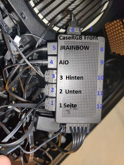

Die RGB der Lüfter & der AiO springen nicht an.
Die Front RGB vom Case funktioniert.

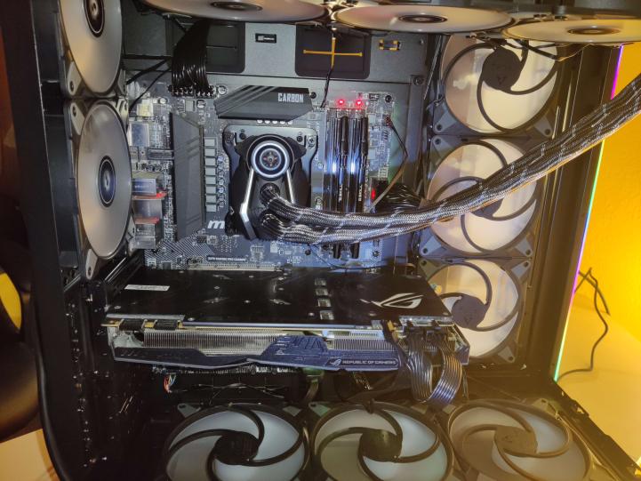

Die Daisy Chain habe ich zwei mal überprüft, da ist alles korrekt und nur der vorgebende Lüfter ist jeweils im Hub angeschlossen.
Die Anschlüsse können den Bildern entnommen werden.
Das 3-PIN Kabel vom Hub zum JRAINBOW hatte ich auch schon im Slot 1 des Hubs (die anderen Anschlüsse dann folgend 2..3..4.. Slot usw.) - auch vergeblich.
Wo ist die angeschlossen?
Mahonyreal schrieb:
Vom HUB sollte eigentlich einer der RGB Anschlüsse der "Master" sein, welche das Signal dann auf die restlichen verteilt. Gibt es keine Dokumentation zu dem HUB?
Die Front RGB is im 6. Slot vom Hub. (Siehe Bild 1)

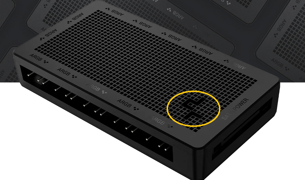

Slot 1 ist der "Master" (ist auch durch ein Symbol daneben gekennzeichnet) (Siehe Bild 1).

Wenn der Master ist, warum ist dann dein JRainBow an Header 5 angeschlossen?
Sieh mal hier, da war bei seinem Hub auch ein Zettel dabei. Da ist sein Master klar beschrieben.

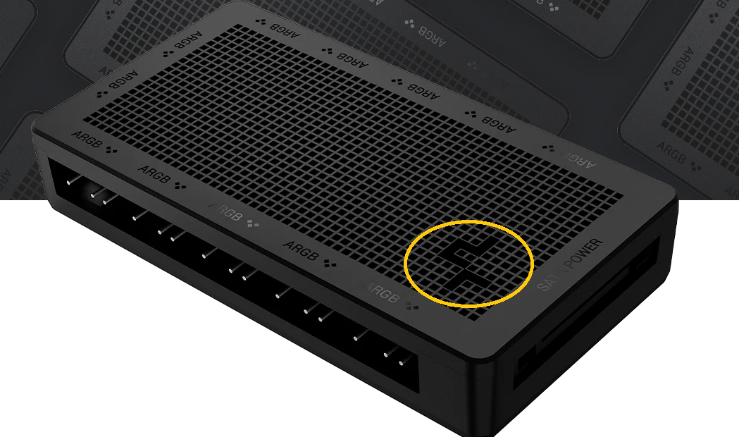

Welches Symbol? Erkenne da keins.
Da aber deine Case Beleuchtung funktioniert, diese ja nur am Hub ist (oder hat die einen eigenen Kontroller über das Case selbst?), könnte dieser Header der Master sein wird.
Also probier mal das JRainbow von Mainboard an dem mit von dir 6 gekennzeichnet.
Mahonyreal schrieb:
Ich meine, das ist das DeepCool Logo, kann mich auch täuschen.

Jup habe ich auch grad gesehen, ist ja via Frontpanel quasi All in One.
Habe das Front Panel mal draußen gelassen, weil ist ja doppelt gemoppelt...
Das Main Kabel zum Mainboard habe ich nun in den Slots mal durchgewechselt und da tut sich gar nichts. (Auch Slot 1 und 6/7).

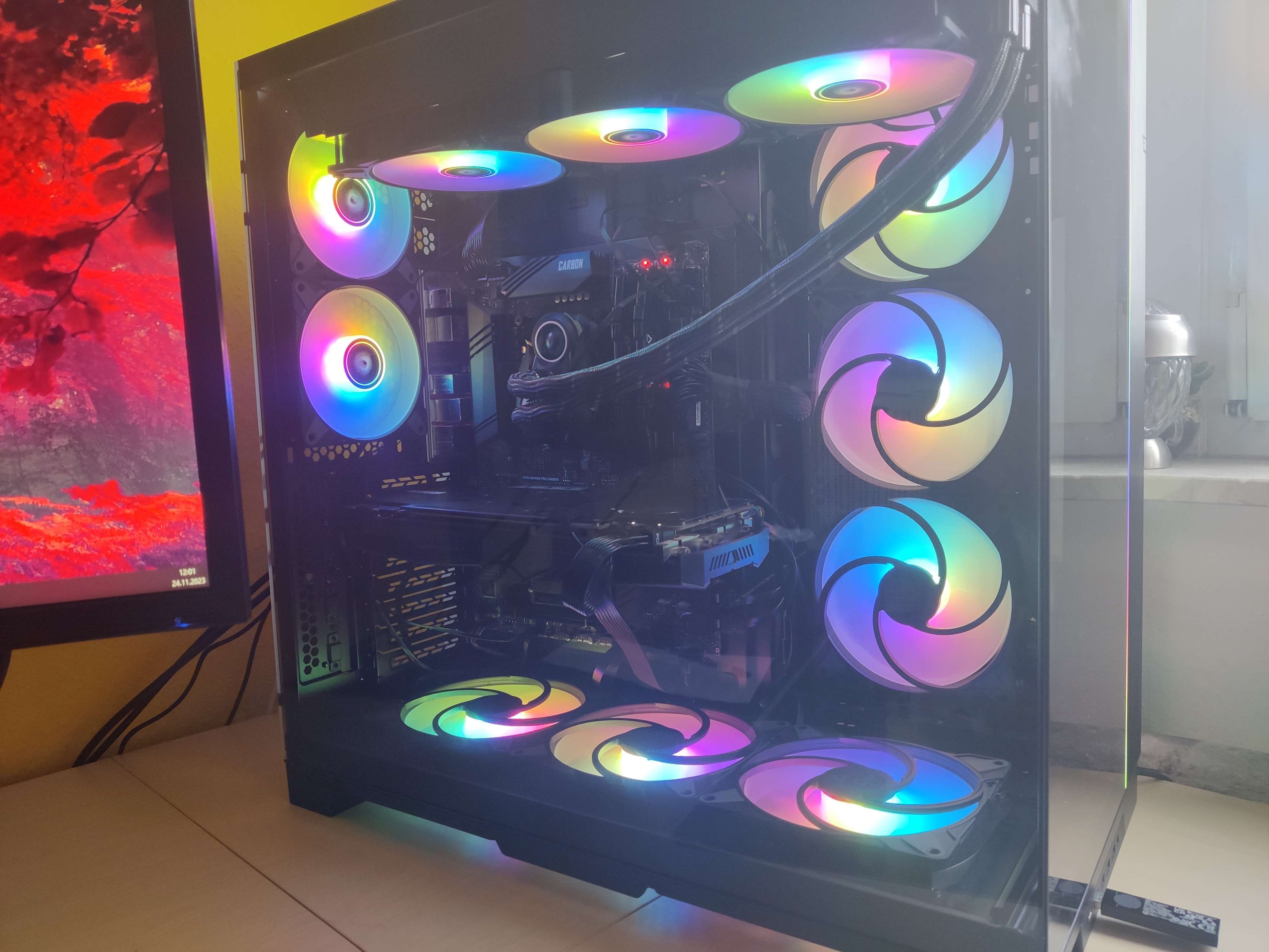

Kurze Rückmeldung um das Thema abzuschließen - Ich habe es gelöst.
Es ist definitiv mein ARGB Anschluss (JRAINBOW) am Mainboard fehlerhaft und konnte auch nach BIOS Update/Windows Inplace nicht gefixt werden.
Habe mir nun einen ARGB HUB mit integrierter Lüfter/ARGB Steuerung geholt.
Als ich alles angeschlossen hatte (4x Daisy Chain mit insgesamt 11 Lüftern) viel mir auf, dass meine unteren Lüfter Probleme hatten - einer drehte sich ab und zu nicht und hatte Probleme anzulaufen, die anderen beiden hatten keine RGB an.
Denke mal der HUB kam nicht mit dem Output hinterher.
Lösung:
Alle ARGB (inkl. Frontplanel) sind nun am HUB angeschlossen.
Alle PWM sind nun am Mainboard angeschlossen.
Funktioniert einwandfrei!
