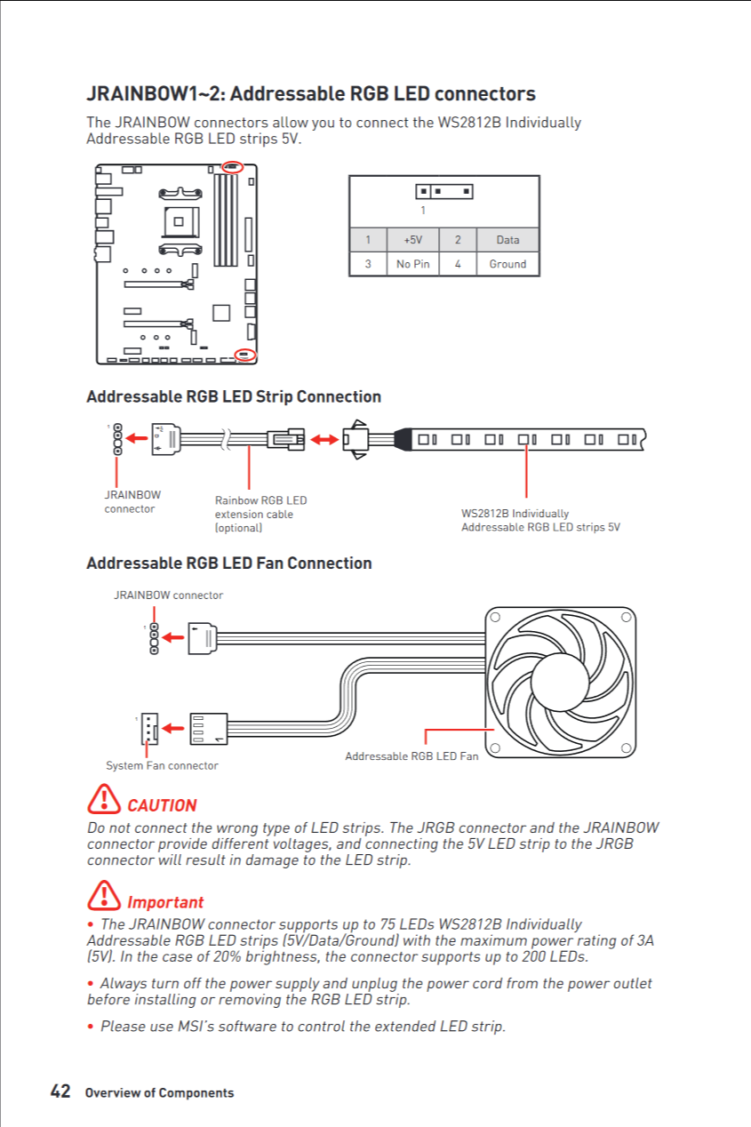

für mein neues NZXT H6 Flow habe ich ARGB Lüfter gesucht, die zu meinen Alpenfön Wing Boost 3 passen. Die Wahl fiel auf Cooler Maser MasterFan MF120 und MF140 Halo².
3x 120er für die Front
2x 140er für den Boden
1x 120er für die Rückseite
Die 2 140er Wing Boost 3 die ich schon habe, sitzen auf der AIO und werden nebst 2er kleinerer ARGB-Sachen (AIO Pumpenkopf und Cooler Master ELV8) zusammen auf einem der beiden ARGB header auf dem Mainboard betrieben.
Mein Mainboard, das MSI B550 A Pro, besitzt 2 ARGB header (JRAINBOW1/2) welche lt. Handbuch (s.u.) jeweils bis max. 75 LEDs bzw. 3A belastet werden dürfen.
Daher plane ich, auf einem header einen ARGB-Hub zu betreiben und habe bereits den Deepcool SC700 bestellt. Zuvor hatte ich tatsächlich nicht auf die Spezifikationen geachtet, doch gibt Deepcool eine "RGB Sicherheitsspannung" (RGB Safety Current) von 0.5A pro Port bzw. 6A insgesamt an. Cooler Master gibt bei den Lüftern wiederrum in den Spezifikationen nur "RGB Rated Current" (RGB Nennstrom) mit 0,77A an. War vorher noch der Meinung, dass alleine die Gesamtleistung der LEDs entscheidend wäre - als 6 x 0,77A = 4,62A - passt also mit max. 6A lt. Deepcool.
Dann hat mich aber die Angabe 0,5A pro Port von Deepcool und die unterschiedlichen Angaben RGB Safety Current / RGB Rated Current irritiert. Ich gehe davon aus, dass diese Angaben unterschiedlich groß sind. Leider bekommt man bei Cooler Master keine Angabe zum RGB Safety Current. Deepcool war hier aber ebenfalls nicht sehr hilfreich und es kam nach wenigem hin und her keine Antwort mehr vom Support.
Weis jemand, worin der Unterschied der beiden Werte liegt?
Zentrale Frage ist aber, ob ich die o.g. Lüfter an dem Hub betreiben kann (1 Lüfter pro Port).
Kann mir eigenlich nicht vorstellen dass das nicht gehen soll, zumal andere Hubs auch keine höheren Werte aufweisen. Jedoch hat der Deepcool SC790 (6 Port PWM- und ARGB-HUB) 2.0A pro Port, aber nur 4.5A insgesamt.

Ich denke Rated Current ist der maximale Verbrauch, Safety Current dürfte der kurzzeitige Spitzenverbrauch sein z.B. beim Anschalten oder so und somit höher liegen als Rated Current. Ich kenne es zwar nicht unter diesem Namen, aber zumindest hat man bei Lüfterspezifikationen diese Werte.
Anschließen kannst du es natürlich und ausprobieren mit der Gefahr, dass dein Board oder Netzteil abraucht.
Allerdings sind die Verbrauchswerte ja Maximalwerte, die gelten also nur für weiß bei durchgehend voller Helligkeit. Ein rot, grün oder blau einzeln liegt da schon nur noch bei einem Drittel des Wertes, Muster/Animationen irgendwo darunter oder dazwischen, aber niemals am Maximalwert.
