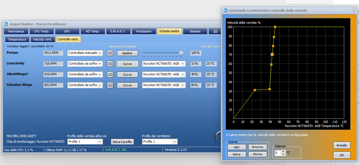

Poste doch bitte mal einen Screenshot vom Argus Monitor, auf dem man die Einstellungen sieht.
Ich würde auch mal mit anderen Optionen gegentesten: klassisch per Bios oder mit alternativer Software wie zB FanControl und dann das Verhalten beobachten. Leistung sollte am Fanheader genug anliegen.
Weiss zwar nicht warum aber hier ist ein Screen, auch von der Kurve die ich eingestellt habe.
Lian Li Controller? Dachte die Fans, die stoppen, hängen direkt am MB dran? Ginge ja nur darum zu testen ob die Lüftersteuerung der Lüfter am Sys-Header mittels Fancontrol zuverlässiger funktioniert als mit dem Argus Monitor. So könnte man halt eingrenzen ob es an der Software liegt
