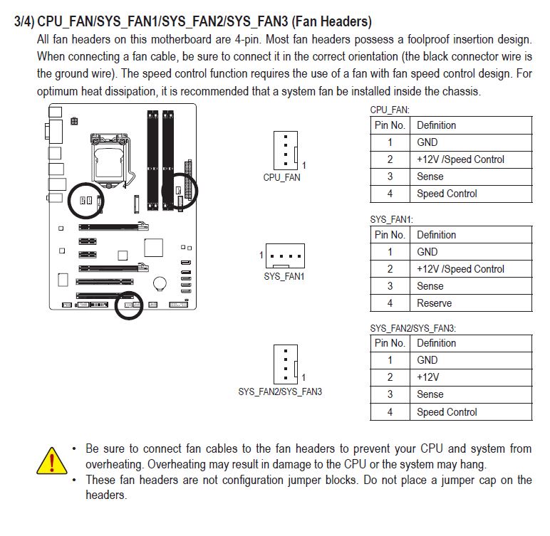

Handbuch GA-Z77-DS3H (englisch)
Seite 23 Hardware Installation
CPU_FAN/SYS_FAN1/SYS_FAN2/SYS_FAN3 (Fan Headers
CPU_FAN: kann umgestellt werden (Auto, Voltage, PWM; siehe Seite 42 BIOS Setup).
SYS_FAN1: Nach dem Handbuch 3-Pin, da der 4te Pin nicht belegt - Reserve - ist und beim 2ten '+12V /Speed Control' steht.
SYS_FAN2/SYS_FAN3: Nach dem Handbuch 4-Pin (PWM), da 4ter Pin Speed Control und beim 2ten '+12V' steht.
Genauere Auskunft kann nur der Gigabyte-Support liefern. Dies gilt auch für die maximale Stromversorgung pro Anschluss. Meist ist sie 1A (=12W) pro Anschluss.
