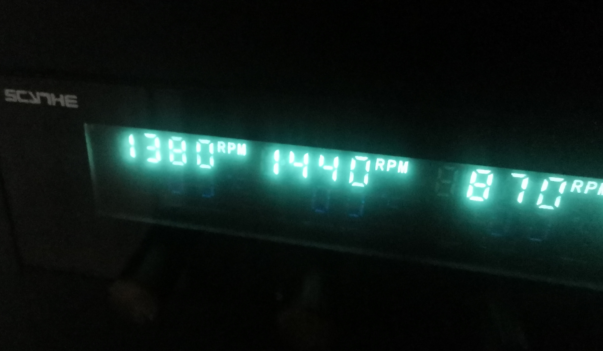

Bei meiner Lüfteranzeige werden vorne 4 Lüfter angezeigt und wie schnell sie sich drehen.
Dann sind 4 Dinger zum Drehen vorne dran.
Bei einem der Lüfter zeigt er permanent eine 0 an.
Selbst wenn ich den Lüfter vorne bei der Anzeige aufdrehe und der Lüfter im Gehäuse tatsächlich läuft.
Dementsprechend kommt, wenn ich den Lüfter an mache (bei dem scheinbar nur die Drehzahl anzeige vorne kaputt ist) ein Piepton.
Frage wäre nun wie ich die Anzeige vorne repariere oder den Piepton ausschlaten kann.
Im moment ist der hintere Lüfter komplett aus, mit eben der Piepton nicht kommt.

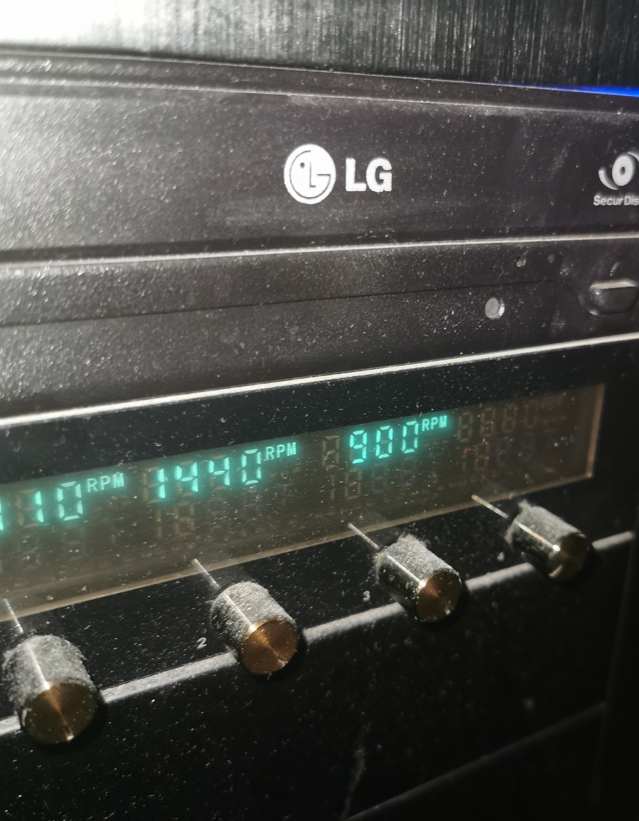

Das ist seine Lüftersteuerung (Bild aus seinem anderen Thread)
Entstauben wär vielleicht mal n Anfang...
Und eben mal einen anderen Lüfter auf dem Kanal testen...

Danke fürs posten, habe nochmal ein volles Bild davon ran gehangen.

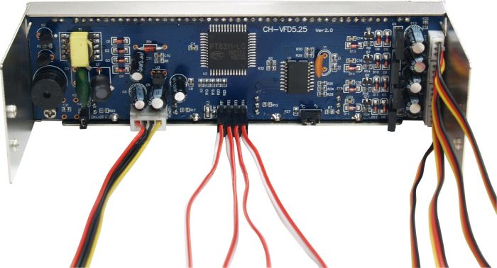

Also es könnte der "Scythe Kaze Master 5,25", Lüftersteuerung, KM01-BK, Schwarz" sein oder ein ähnliches Modell.
