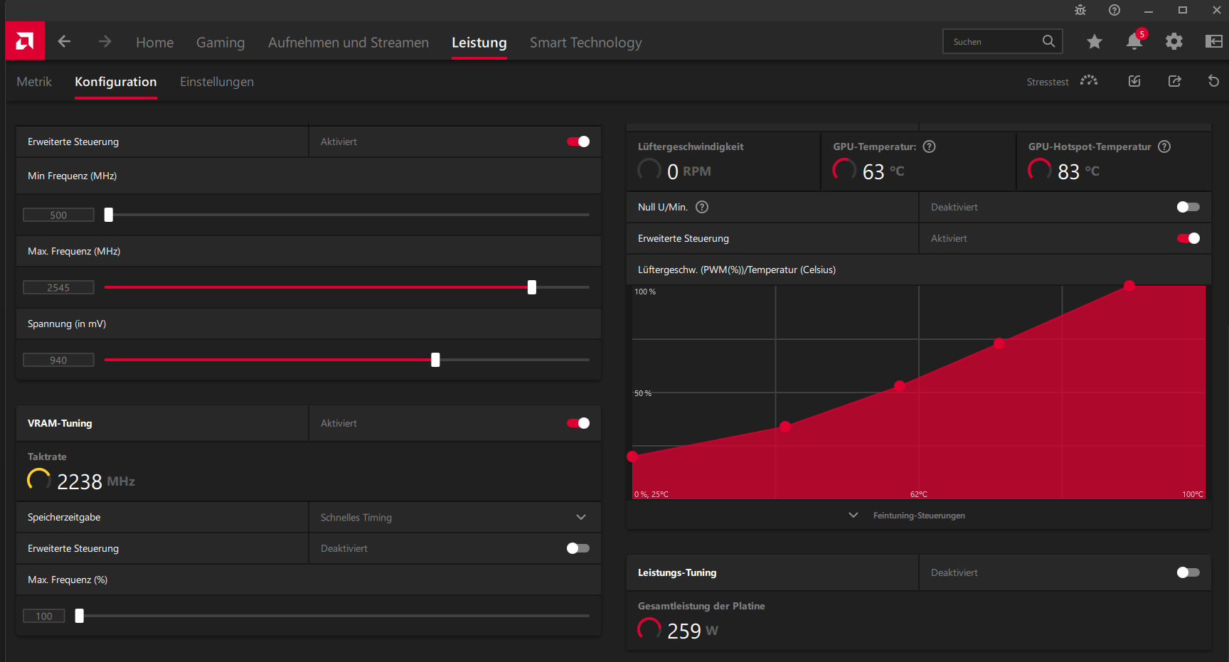

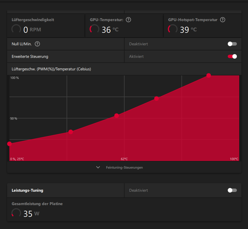

Weder im Adrenalin treiber, noch in anderen Softwares wird mir eine Lüftergeschwindigkeit angezeigt.
Selbst im ASRock Tweeker steht 0 RPM
Der Lüfter reagiert aber auf die Einstellung der Kurve im Treiber. Aber selbst wenn ich den auf 100% bei 25°C stelle, zeigt er 0RPM an
DDU und komplett Treiber neu installiert.
Verschiedene Tools zum Auslesen getestet
Hat jemand eine Idee was das sein könnte?

hättest du den screenshot angeschaut hättest du gesehen, dass der deaktiviert ist

auch bei Cyberpunk un 99% Last wenn die Karte auf 63°C ist zeigt er 0 an
Was zeigt GPU-Z? Ansonsten möglicherweise ein Defekt am Lüfteranschluss auf dem PCB. Kann ja schon einmal sein. Tachosignal kommt halt einfach nicht an.
Auch 0 RPM
