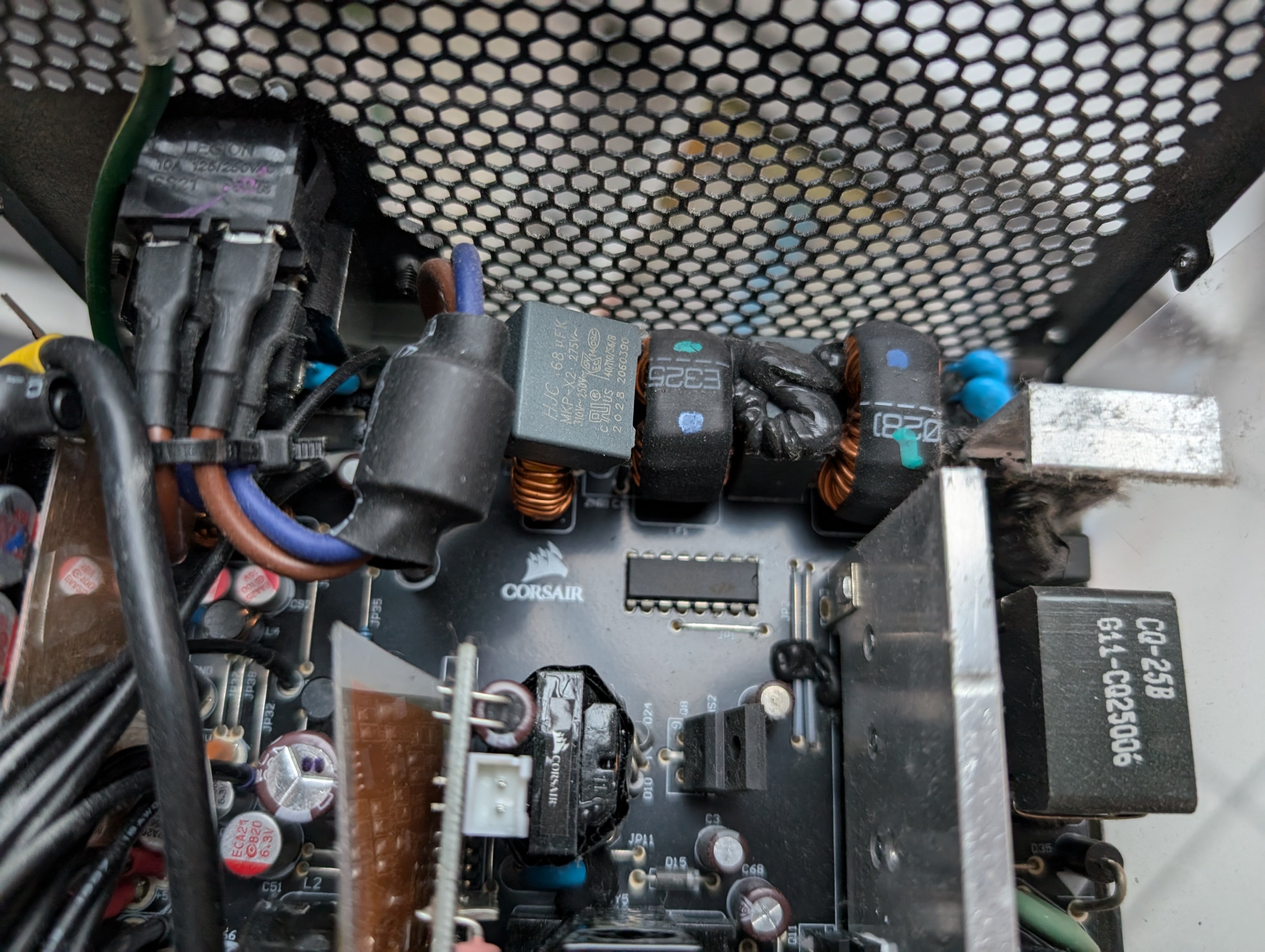

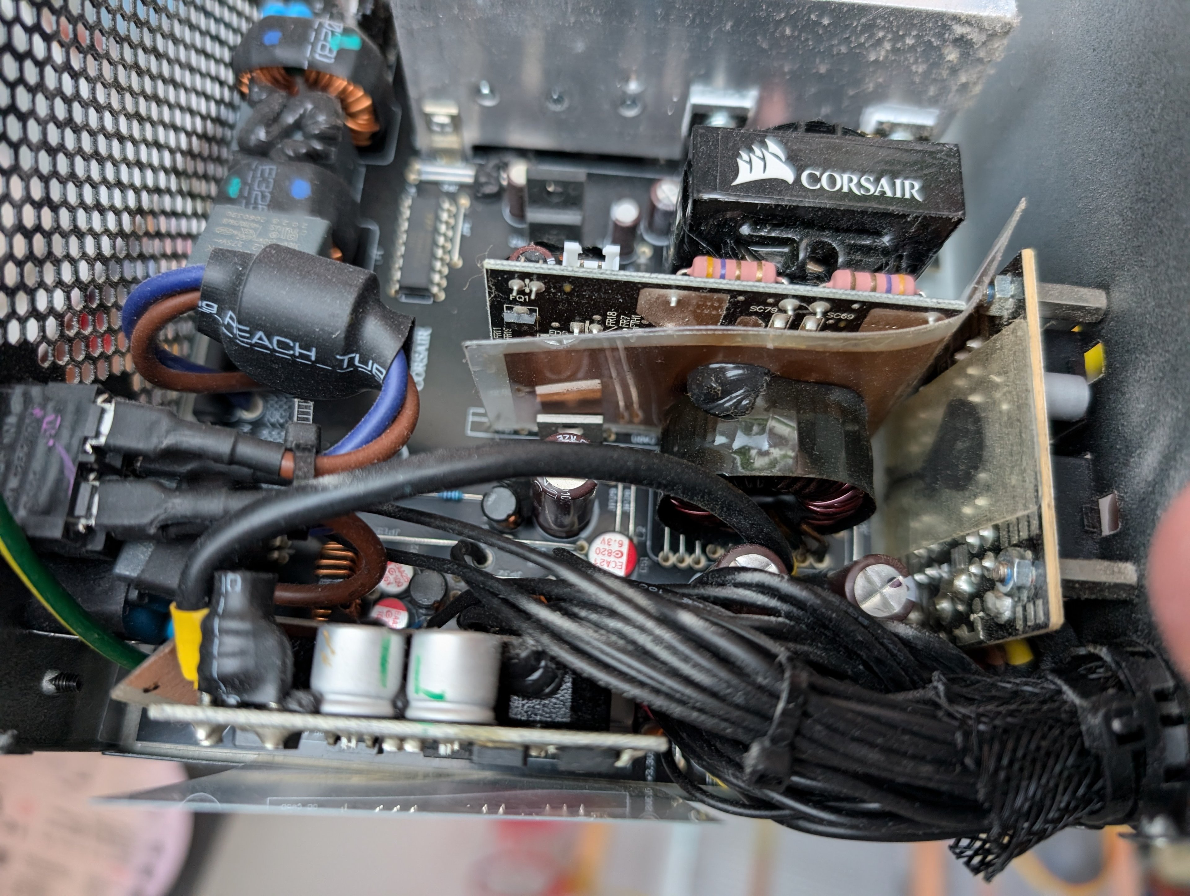

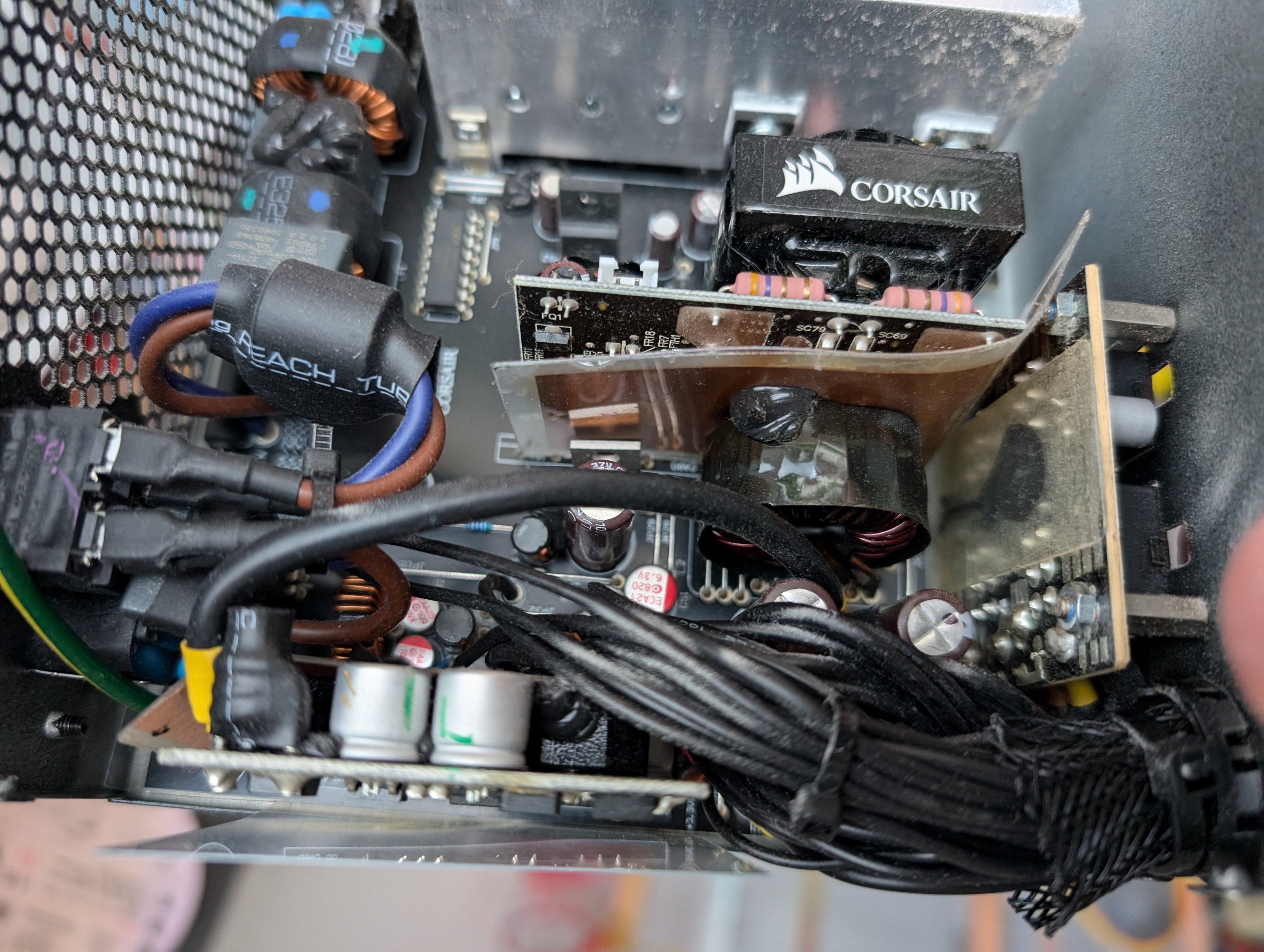

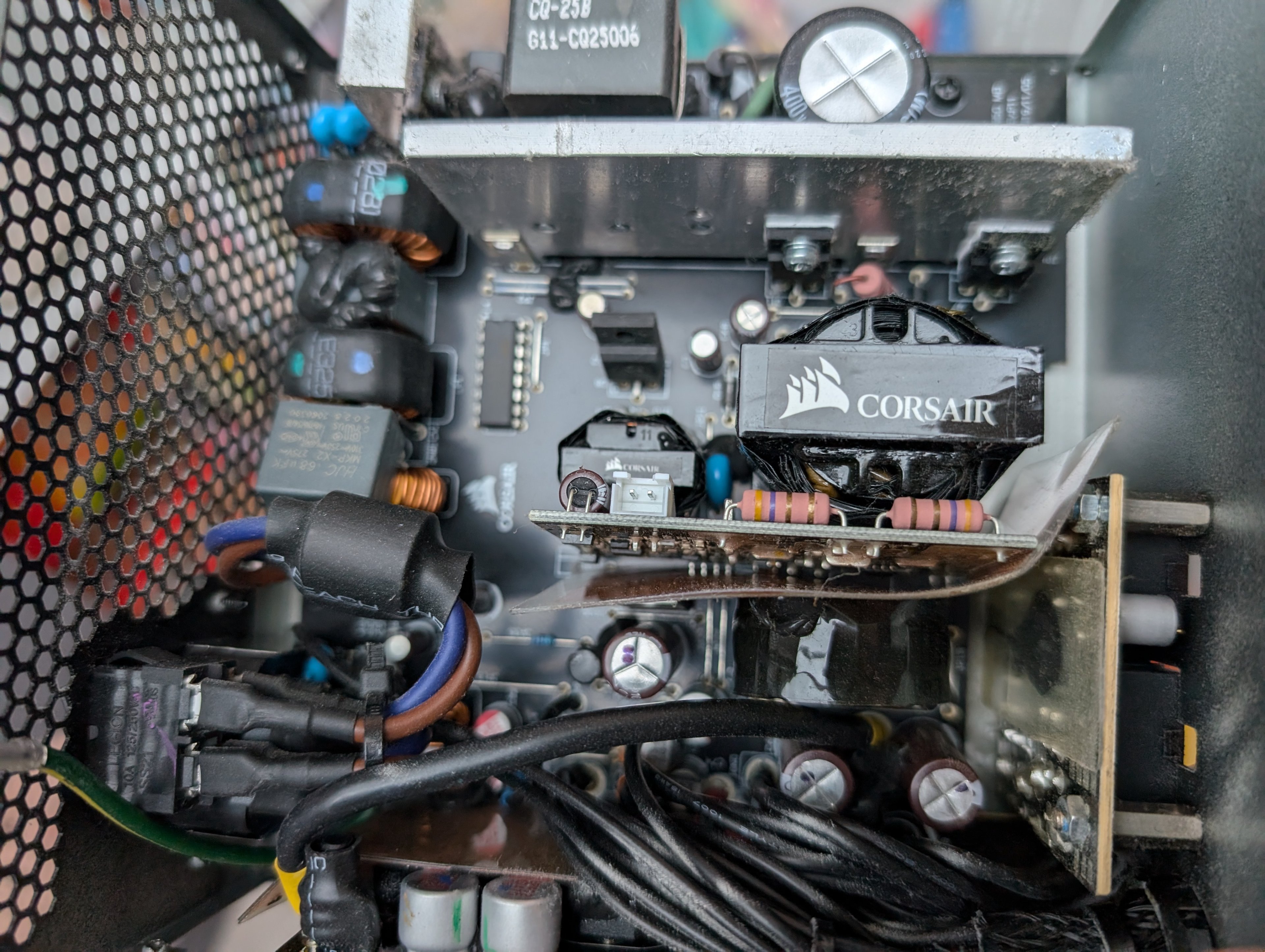

Bei beinem Corsair CX450m, das keine Garantie mehr hat, hatte sich für kurze Zeit der Lüfter verhakt, weshalb das Netzteil (im PC idle Modus) zu warm geworden ist und angefangen hat zu riechen (nach heißem Plastik).
Ich habe daraufhin den PC direkt ausgestellt. Nach ca. einer Woche habe ich getestet ob es immernoch riecht und das tut es leicht.
Muss ich das Netzteil entsorgen oder kann mir jemand Entwarnung geben?

Denke nicht dass das Netzteil einen Schaden abbekommen hat - Corsair ist ja eine gute Marke, da wird die thermische Schutzschaltung sich aktiviert haben und gut ist.
Naja, wenn etwas nach Plastik gerochen hat, dann muss ja irgendwo schon etwas passiert sein. Wenn weiterverwenden, würde ich es nur im Beisein tun. Heißt, wenn ich vom PC weggehe, dann würde ich den PC auch aus machen. Sonst ist die Frage, was das für ein PC ist. Wenn nicht mehr viel Wert, dann eben weiterverwenden.
Und ein Netzteil öffnet man normal auch nicht vorsichtig, weil man sich dabei umbringen kann...
Da werden doch evtl auch so Kleber ausgedünstet oder sowas sein, auf den bildern sieht man kein verzogenes Plastik.
Und ganz oft ist doch der typische "Gerät Heiss Geruch" einfach gelöster "verbrannter" Staub, der sich halt auch wenn so direkt nicht sichtbar abgelagert hat und durch die Wärme und thermische etwas grössere Ausdehnung gelöst hat.
Ich würde dem Netzteil nicht weiter trauen als ich es in die (Elektroschrott-) Tonne werfen kann.
Keiner kann sagen wie heiß es innendrin wurde, das kann heiß genug gewesen sein das es die Kabelisolierungen angegriffen hat und wenn die anfangen zu bröseln gibts dann irgendwo einen schönen kurzen.
Naja man sieht doch die Bilder nach einem Glutofenbetrieb sieht das nicht aus :D und die thermische Abschaltung haut doch lange vorher rein.
