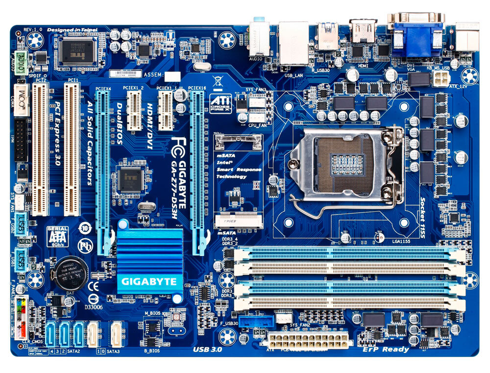

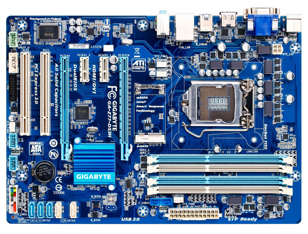

Wo muss ich die jetzt das Kabel von diesem Lüfter anschließen? Das Mainboard ist das Board, woran die Grafikkarte steckt. Wo finde ich denn die passenden Anschlüsse?
Grafik vom MB: BaseBoard- Z77-DS3H
https://static.gigabyte.com/StaticF...77e9396442edf779f72bdab/Product/5658/png/1000
Auf was muss ich noch achten? Was mach ich anschließend zur Kontrolle?
Du hast zwei SYS-Fan-Anschlüsse auf dem Board, einem neben dem CPU-Fan und einen bei den USB-Ports

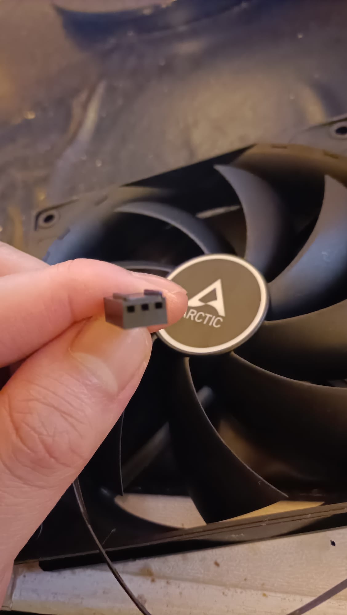

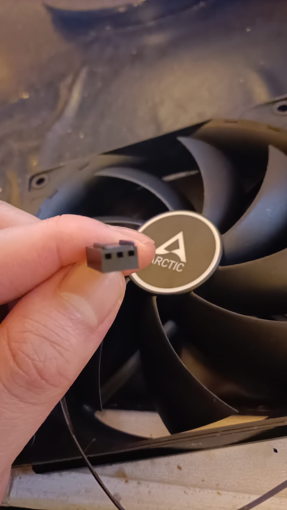

3 Pins Socket ... das ist ein anderer Anschluss, oder? Die am MB haben 4 Pins?

@Blathe:
man kann 3pin-lüfter auf 4pin-header stecken und umgekehrt. ohne 4ten pin gibts halt keine steuerung über PWM.
warum hast denn keinen PWM-lüfter gekauft? und warum keinen P12?
gibt auch adapter mit denen man "normale" lüfter direkt an die graka anschließen kann, wobei das nicht bei allen karten funktioniert.
