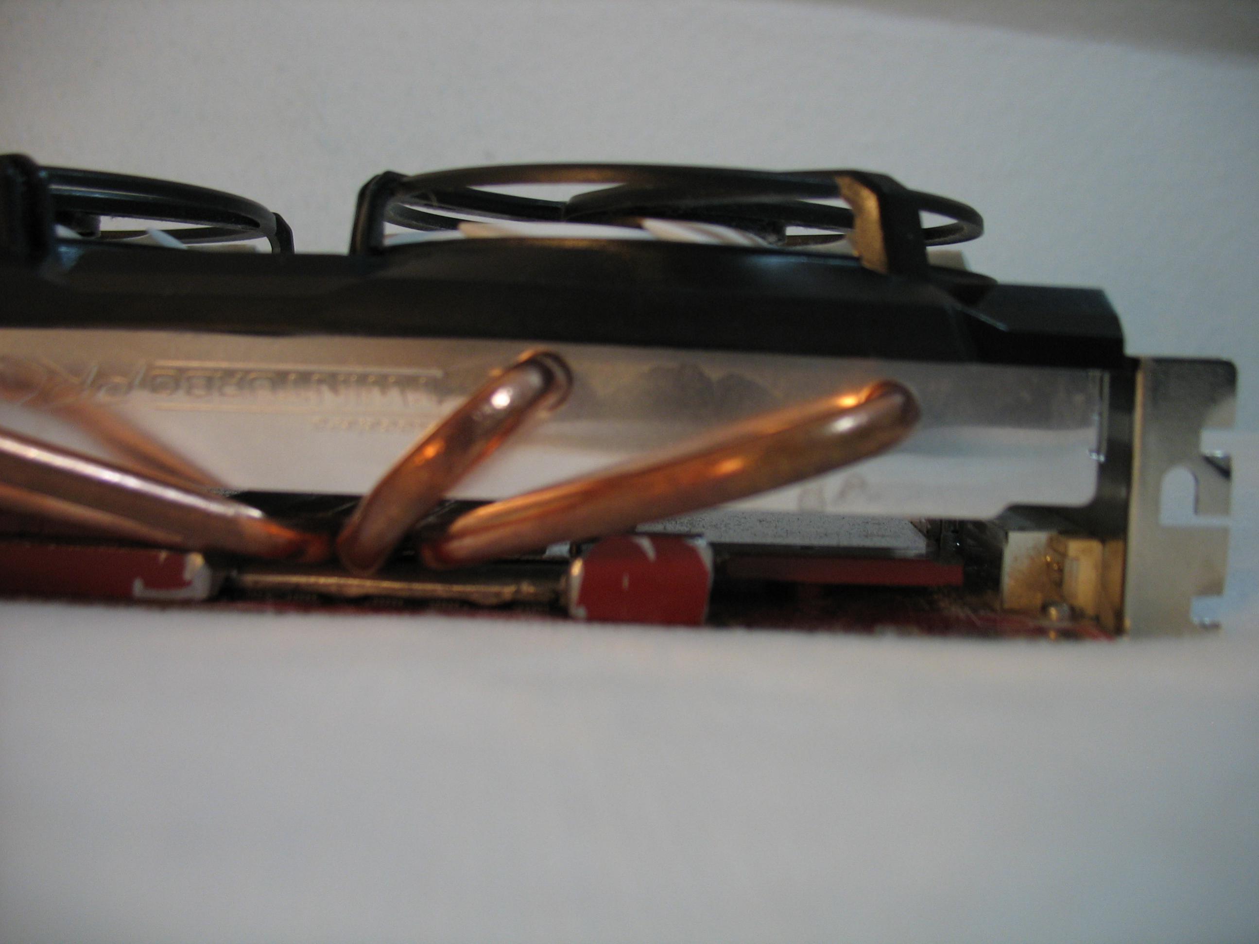

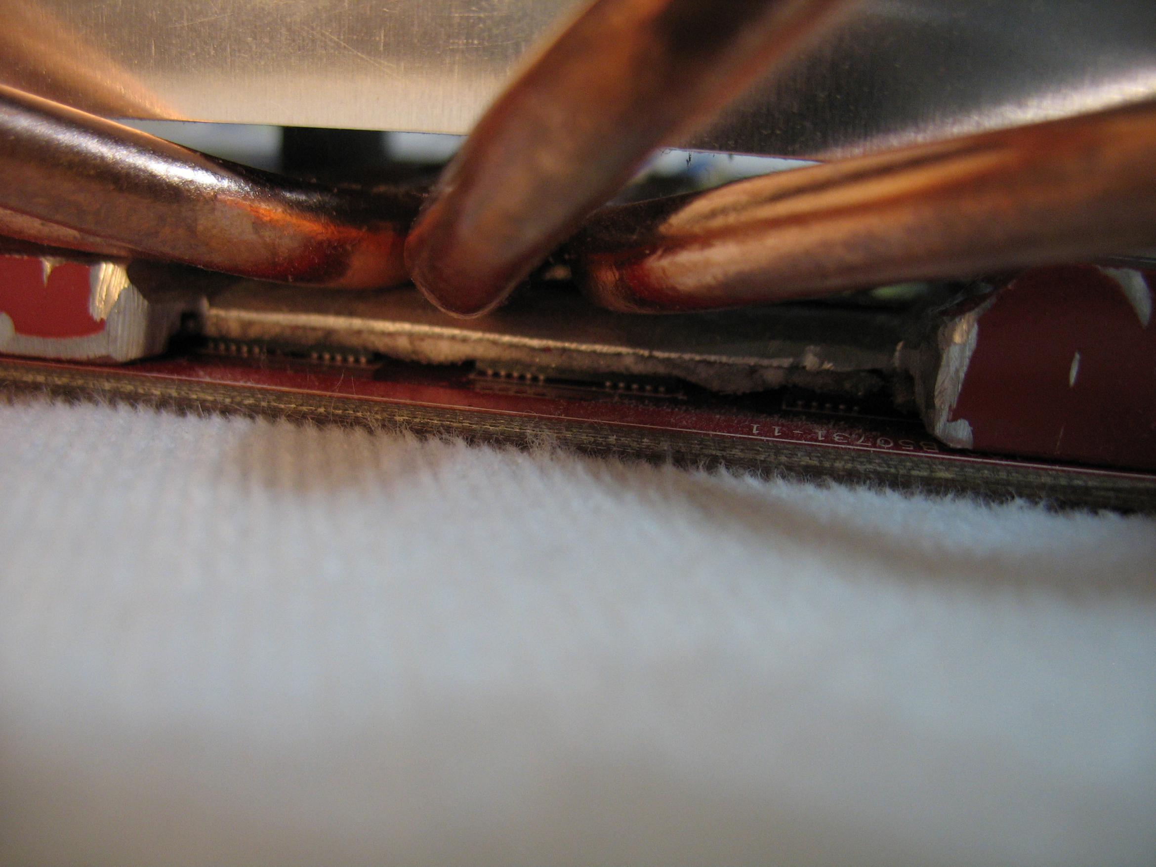

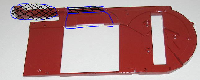

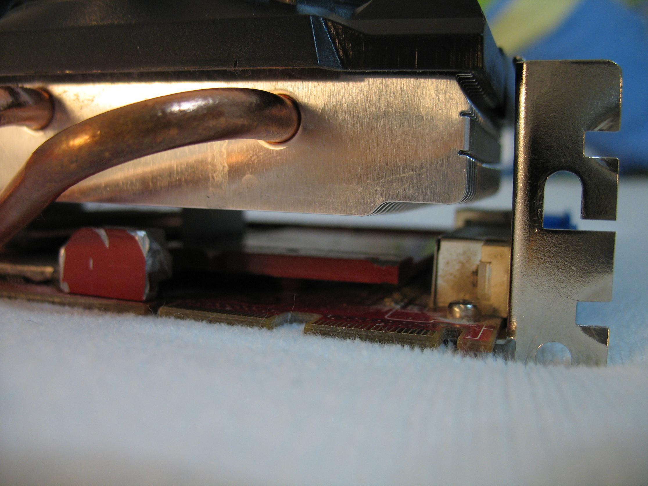

hab den Twin Turbo Pro auf meiner alten HD4870 montiert. nach einem Graka BIOS Flash -um die Frequenz der Lüfter softwareunabhännig regeln zu lassen- war die Graka auch unter Volllast leise und kühl.
Einziger nachteil: Normalerweise kann man die Grundplatte der Graka nicht weiterverwenden und muss auf die mitgelieferten Heatsinks setzen, welche aber nach diversen Tests, nicht gerade gut die VRMs kühlen. Deshalb habe ich die rote Grundplatte oben ein bisschen Modifiziert. Auf den Bildern ist näheres zu erkennen. ;)
Bin sehr zufrieden mit dem Kühler.

nimm keinen Twintorbo, da musste die grundplatte modifizieren wie weiteroben schon beschrieben, problem ist aber der GDDR5 darunter wird nichtmehr mitgekühlt.
kauf dir einen Accelero S1 und einen 120er lüfter, damit musste nix an der grundplatte modifizieren. kosten werden sich inkl versand auf ca 25€ belaufen.
Wie wär's denn mit dem hier? (Sobald der erhältlich ist....?!?!)
natürlich muss man nicht die Grundplatte moden, aber ich habe es gemacht, da die Heatsinks des Twin Turbo Pro nach diversen Tests schlechter die Spannungswandler gekühlt haben, als die Grundplatte. Desweiteren werden sowohl mit den gelieferten Heatsinks, als auch mit der modifizierten Grundplatte die RAMs, welche eigentlich gar nicht auf eine Kühlung durch Heatsinks, sondern nur auf einen leichten Luftstrom (wird mit dem Twin Turbo Pro locker erreicht), angewiesen sind. ;)
