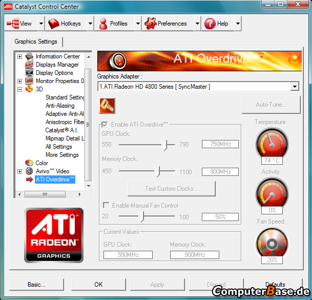

In deinem CCC auf "Overdrive" klicken, dann auf den Schlüssel unterhalb von Graphics Adapter klicken, die Meldung bestätigen, die da aufpopt und fertig.
Dann kannst du deinen Lüfter auch mit dem CCC steuern, ggf. auch ein paar Lüftersteuerungsprofile anlegen.
Uffpass: Die automatische Lüftersteuerung schaltest du damit ab. Du solltest also deine Temperaturen am Anfang immer im Blick behalten, bis du weisst, bei welcher Anwendung deine Temp. bis wohin geht.
