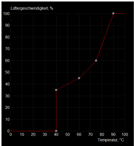

Seis drum, AB aufmachen, eigene Lüfterkurve erstellen. Beachten: Afterburner muss immer mitlaufen damit die eigene Lüfterkurve läuft. ("Start mit Windows" "Start minimiert" im Einstellungsfenster)
Mindestdrehzahl bitte bei 35% festsetzen.
Beispielbild:
Hysterese bei 3-5° C einstellen und "Erzwinge ... zu jedem Zeitraum" anhaken.
Im Hauptfenster das Zahnrad aktivieren (bzw. aktiviert lassen) und rechts "Auto" ebenfalls aktiviert (Wenn das auf Auto ist, kannst du die Drehzahl nicht selbst im Hauptfenster verschieben.)
Im Standarddesign nach Zahnrad aktivieren (steht "user define" drunter) ist Fan Speed grün umrandet und bei "Auto" dann grünes Lämpchen.
Bei Änderungen im Hauptfenster unten auf "Apply" drücken nicht vergessen.
Deine Mindesttemperatur musst du selbst etwas herausfinden, bei welcher die Lüfter anspringen sollen. (andere Karte/Kühler/Lüfter, Gehäuse & Belüftung, Umgebungstemperatur usw.)
Im Beispielbild sinds 40 Grad. Kannst du aber ruhig auch bis 50-55 Grad gehen. Darüber würde ich nicht empfehlen, da die Lüfter nicht nur den Chip der Karte kühlen.
Der Wert sollte also deshalb so liegen, dass die im Idle nicht erreicht wird, und unter Last bei gleichzeitigem laufen der Lüfter nicht unterschritten wird. Musst du etwas rumprobieren.
