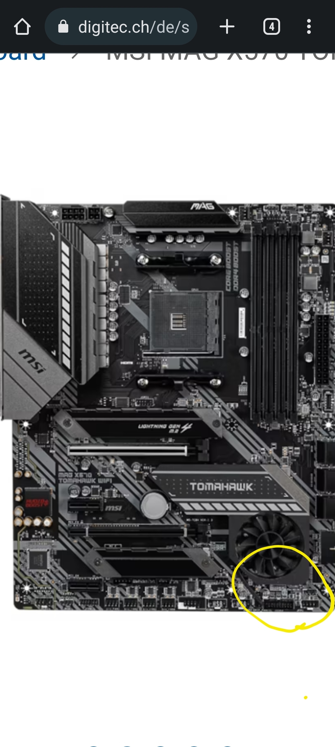

die Pins geprüft vom Motherboard
Was sind das für Pins. Mach mal bitte paar Fotos.
Ansosnten alles nochmal in Ruhe neu verkabeln und reseten.
Hast du neuen Treiber für die neue Graka installiert? Welche war vorher drin?
Mir fällt der Name nicht ein. Da wo der Powerknopf angeschlossen ist. Ich such dir ein bild im netz. Danke

MadDog schrieb:
FrontPanelConnector ;)
Jaaa genau :) Danke
