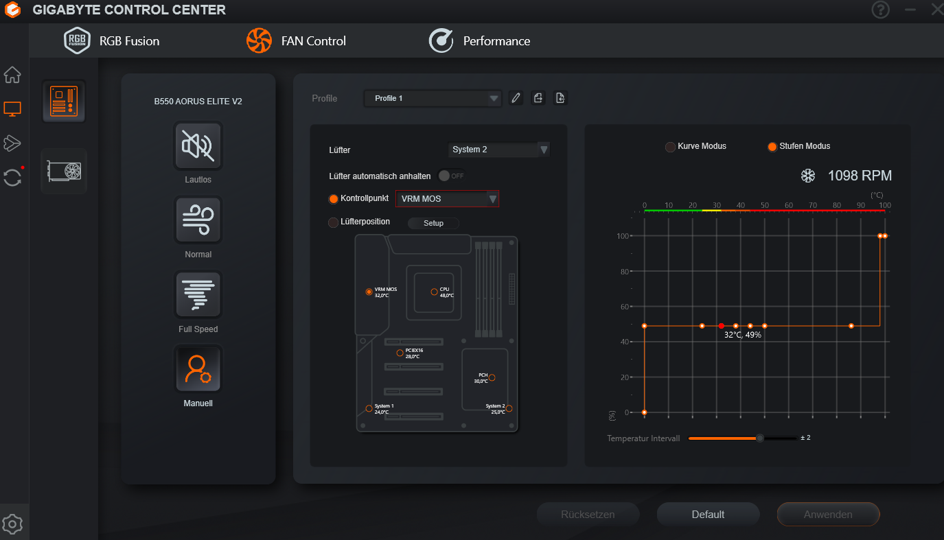

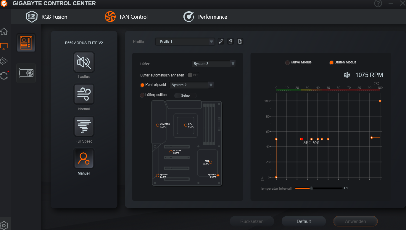

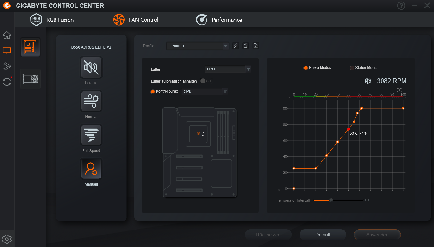

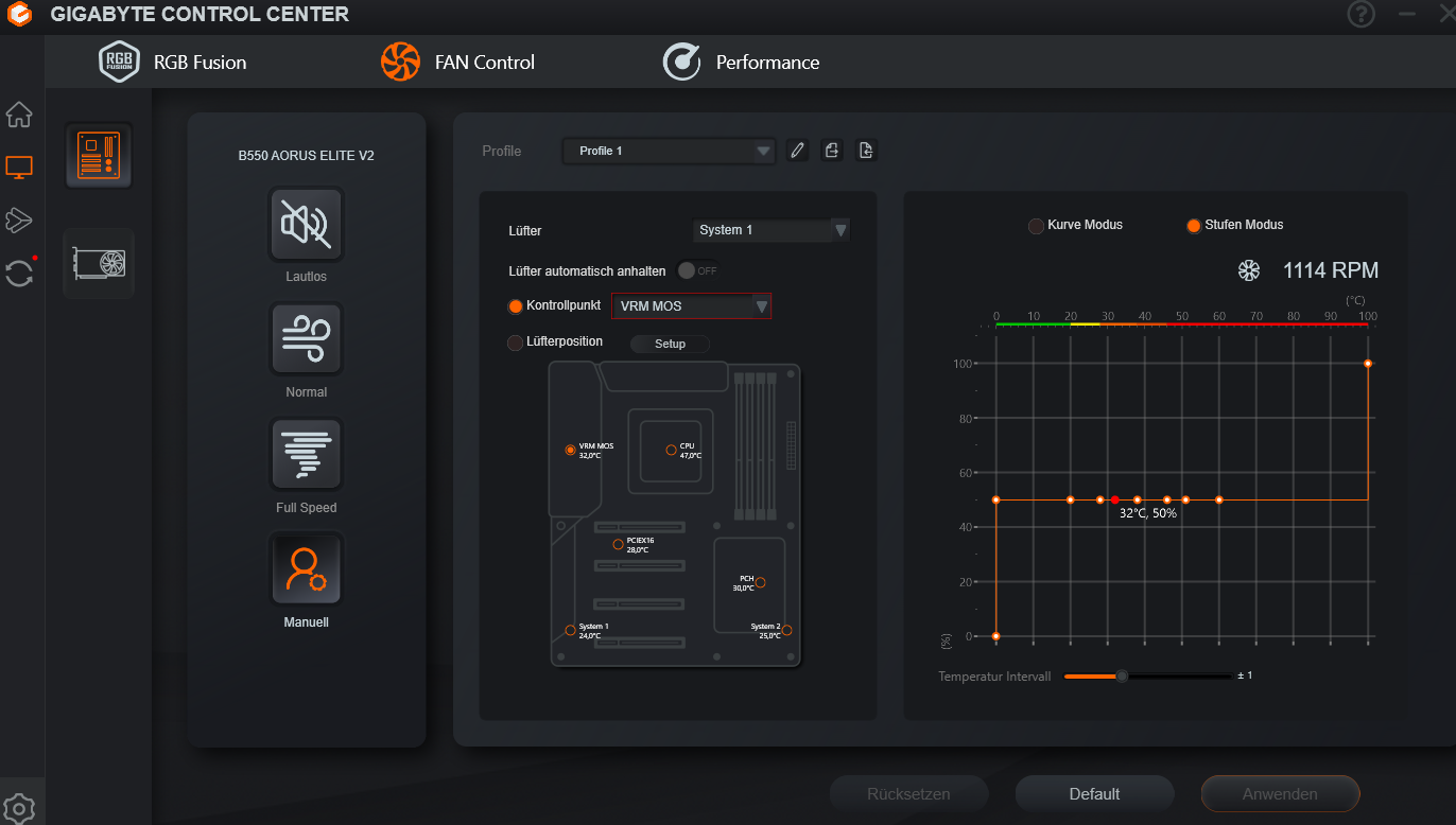

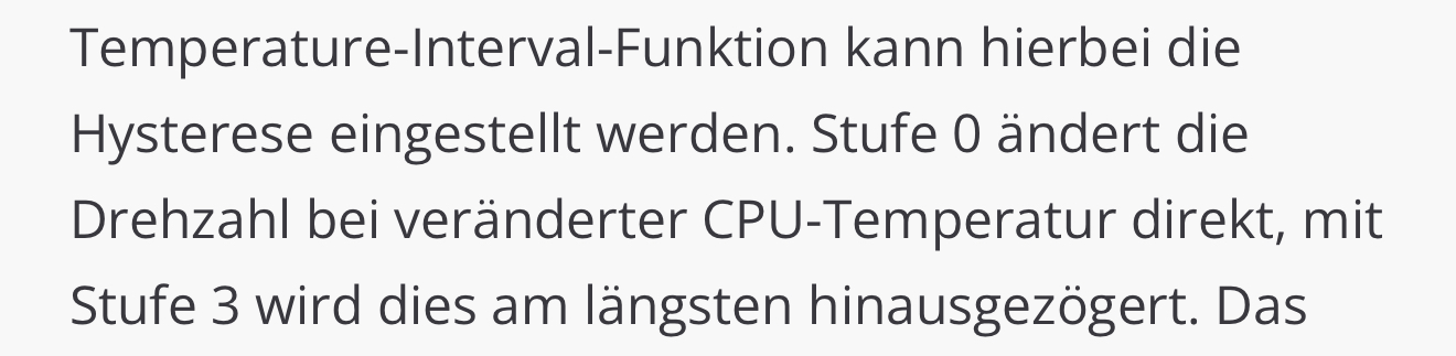

@Sirue
Unten bei Temperatur Interwall kannst du bestimmen wie auf Temperaturveränderung reagiert werden soll.
Schau mal ins Handbuch zum Mainboard, da sollte die Funktion erklärt sein.

Welcher Lüfter auch immer da in Bild 1 dran hängt, der ist mit 3000RPM sehr laut. Kein Wunder, die Lüfterkurve ist sehr aggressiv. Eigentlich sagtest du ja hängt nix am CPU-Header. Jetzt auf einmal doch?!
Ansonsten hast du als Messpunkt für 2 der Gehäuselüfter VRM MOS als Bezugs- bzw. Kontrollpunkt gewählt (was sinnlos ist) und beim dritten dann "System 2"... Liegen dem irgendwelche tieferen Gedanken zugrunde?
Ich würde als Bezugspunkt immer die größte Wärmequelle (bei mir Grafikkarte) nehmen. Deine GPU ist ja sehr sparsam, also würde ich als Kontrollpunkt die CPU wählen. Stelle die Temperaturintervalle (Hysterese) auch hoch, damit die Lüfter nicht zu nervös/schnell auf Temperaturschwankungen der CPU reagieren.
@motorazrv3 danke fuer den Tipp ich werde mich mal einlesen. @janosch ja ich habe die meisten Luefterkurven ja extra so konfiguriert. Die Luefterkurven sind mit absichtlich auf 50% eingestellt, da ich gehofft hatte, dass es bei einer immer gleichbleibenden Prozentzahl immer gleich bleibt. (hat nicht funktioniert). Bild 1 ist mein cPu kuehler. die Kurve war so voreingestellt und da es kein Luefter ist wird es ja auch nicht laut. Ich habe verschiedene Fixpunkte ausprobiert, da ich gehofft hatte, dass vielleicht nur einer einen Bug hatt oder so.
Also in deinem Fall halt den Wert mal erhöhen, damit der entsprechende Lüfter nicht sofort so schnell hochdreht bei einer Temperaturänderung.
Das dürfte die AiO-Pumpe sein. DIe ist lt. Deepcool auch mit ~3000 rpm spezifiziert.
Grundsätzlich zum Anschluss: Am Board gibt es 1x CPU-FAN und 1x CPU-OPT. Ich würde die Pumpe an OPT hängen und die Lüfter auf der AiO an CPU-FAN. So steht das auch im Handbuch zum Mainboard.
Der Pumpe würde ich eine feste Geschwindigkeit zuweisen - wahrscheinlich so ca. 2200 bis 2500 rpm.

Auch noch das Geschriebene von @Dandelion beachten, den Temperaturbezugspunkt des jeweiligen Lüfters!
