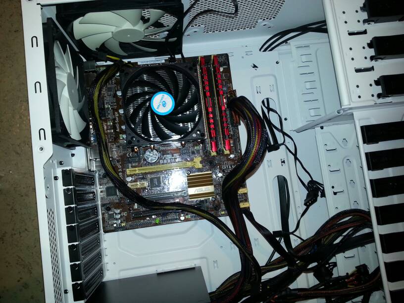

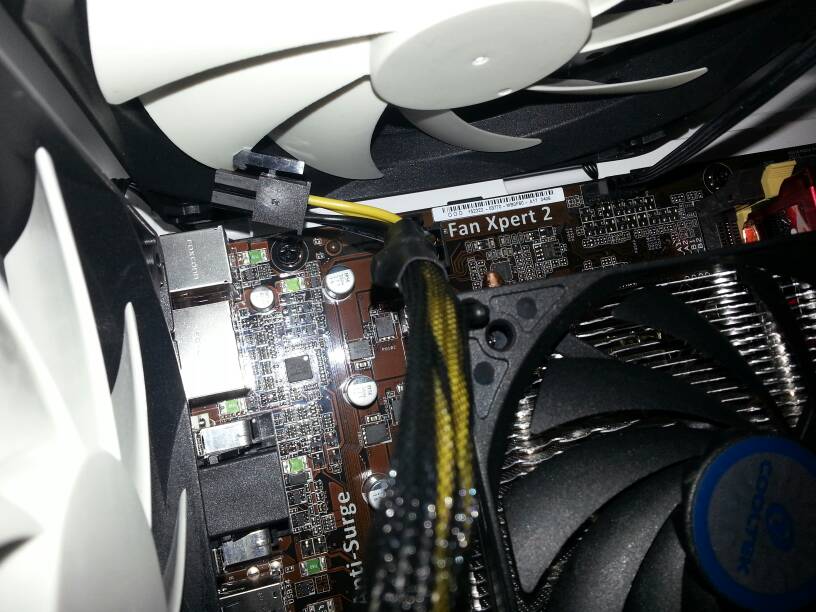

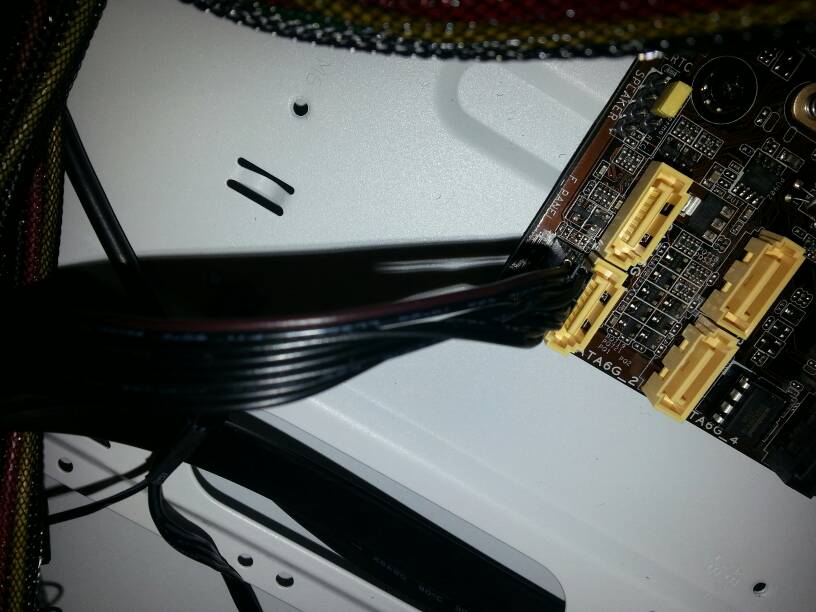

vllt kannst mal eine Foto/s vom Innenleben des PCs hier im Forum hochladen ?
Ok hab mal ein Bild vom Cpu anschluss, eins vom frontplanel anschluss und eins vom ganzen system hochgeladen :)

nix ungewöhnliches. Schon mal einen CMOS Clear laut Handbuch vom Mainboard durchgeführt ?
Danke damit hats Funktioniert *-*
