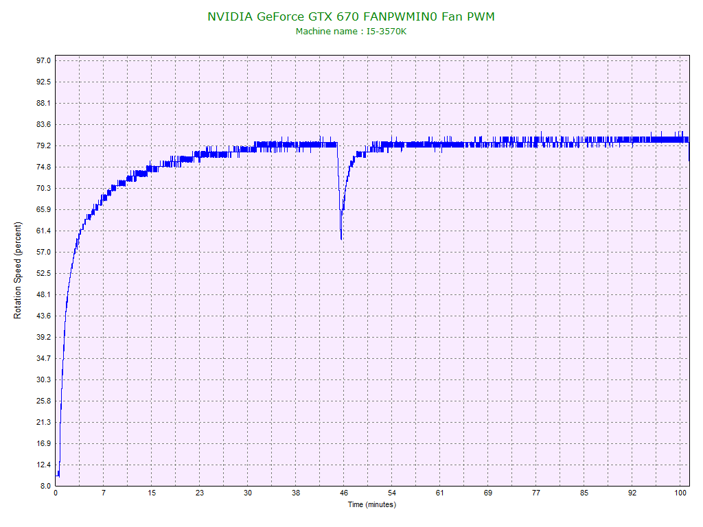

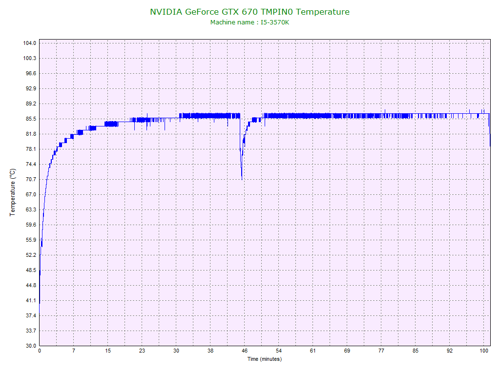

ich hab bei meiner GTX 670 das Problem, dass der Ventilator bei Spielen, wenn die Karte bei 85° C steht, nur mit 80% dreht und nicht auf 100% hochdreht.
Kann mir einer erklären, woran das liegen könnte? Die Werte habe ich mit HWMonitor gelogt, siehe Sccreenshots anbei).

wiso passt doch alles, warum sollte der noch mehr drehen? Der dreht nur soviel wie es absolut nötig ist, ist bei meiner auch so.
du kannst die werte auch über steuerung ändern..das er immer ab eine bestimmte temperatur..die du dir festlegst...auf 100% leuft
so wie ich das weiß gehen die automatisch nie auf 100%
temps sind doch voellig in ordnung? Warum sollte die karte lauter sein udn höher drehen als nötig?
wenn es dir zu leise ist, stell dir halt nen staubsauger neben den pc
Wenn eine Asus DCU II bei 85°C mit 80% dreht, ist mit Sicherheit irgendwas nicht in Ordnung.
Normal sollten so 80°C bei ~50% sein (kommt natürlich aufs Spiel an)
made my day. :D
Zum Topic: Die Temperaturen sind noch unbedenklich. Nehme aber an, du hast eine schlechte Gehäusebelüftung? Denn normal sind sie für den guten Kühler nicht, insbesondere nicht bei dieser Drehzahl.
Mich würde ja mal interessieren, wie du das Überhaupt schaffst die in so eine Temperaturregion zu befördern. Normalerweise drehen die Lüfter nichmal halb so schnell bei der Karte. Normal ist das bei der Karte nicht.
Die Temps sind zwar unbedenklich, aber bei einer GTX670 unvorteilhaft

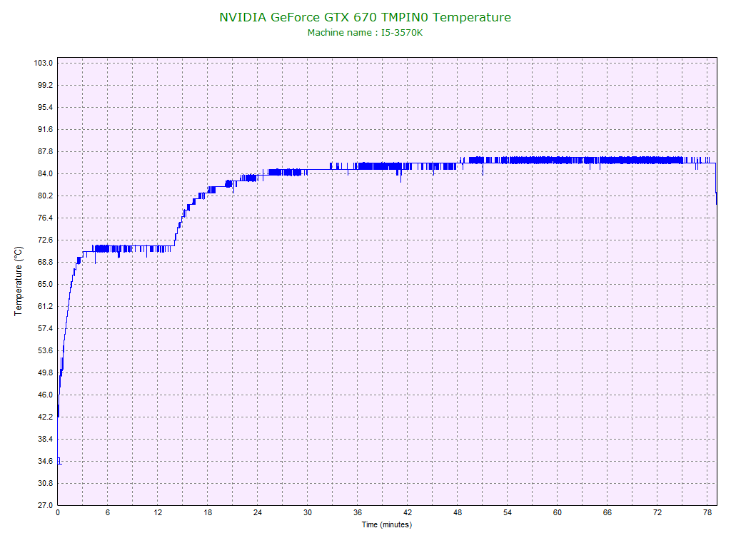

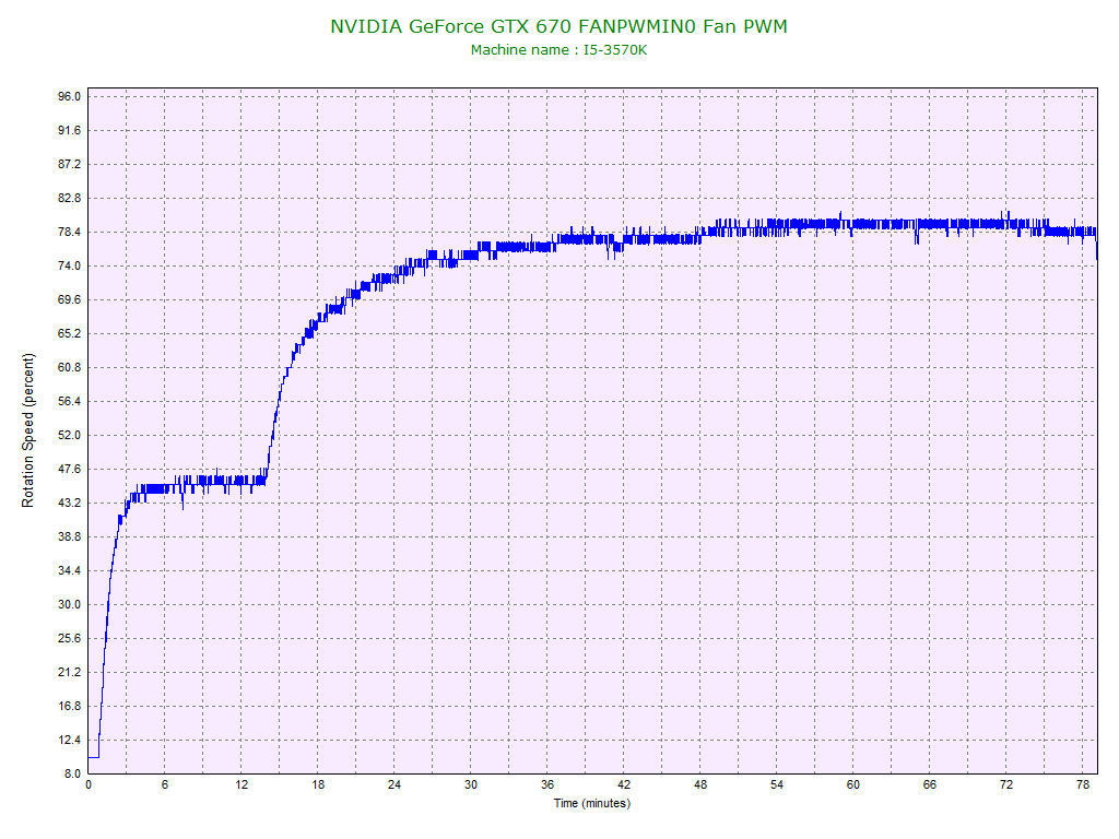

So, hab heute nochmal getestet. Es scheint tatsächlich an der unzureichenden Gehäusebelüftung liegen. In den ersten 14 Minuten des Tests habe ich das Gehäuse komplett geöffnet gehabt. Auf den beigefügten Logs ist zu sehen, dass die Temperatur der GraKa hier konstant bei ca. 70° C liegt. Erst danach, nach Schließen des Gehäuses, geht die Temperatur wieder auf bis zu 86° C hoch.

bei automatischer lüftersteuerung völlig normal ... fan-speedX passt sich tempY an.
ansonsten ... sehr gut recherchiert & das "problem" lokalisiert, wobei die temps immer noch unbedenklich sind. :)
bei einem gut belüftetem case & 99% gpu-last (durchgehend), ist es wahrlich schwer, den fan-speed überhaupt über 50% zu bekommen.
ASUS & Gigabyte-Graka's danken es einem & zahlen es in einer seehr moderaten lautstärke - wenn man es so nennen kann - zurück.^^
Das mit den ca. 5 K Temperaturanstieg nach Schließen des Gehäuses kann ich (mit gleicher Grafikkarte) bestätigen.
