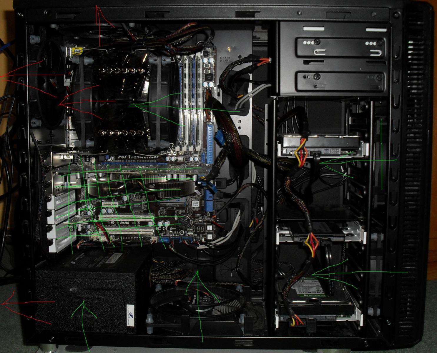

Hier mal n aktuelles Bild meiner Kreatur:
In der Seitenwand habe ich das Gitter offen. Aber ob das was bring, hab ich noch nicht ausgiebig getestet.
CPU: min 32°C max 49°C
Kerne: min 27°C max 59°C
Board: min 26 max 38°C
GraKa: min 34°C max 70°C
HDD min 27°C max 36°C

Die 6850 braucht es sicher nicht. Deine GPU Temperaturen erreiche ich auch mit einem Heck- und zwei Frontlüftern (alle 500upm), wobei 70°C auch nur mit Furmark erreicht werden.
Ich würde an deiner Stelle sogar Seitenwand und Deckel komplett zumachen und schauen, ob das nicht schon geht. Dank der beiden CPU-Fans wird dein Hecklüfter schon gut unterstützt.
Wenn Du mich meinst, die Lüfter laufen alle, bis auf den am Boden, auf minimum. Die angegebenen Maximaltemperaturen sind unter Prime und Furmark gemessen.
Bei normaler Last bspw BFBC2 sinds 5 °C weniger.
Sind alles, bis auf die Frontlüfter, BeQuiet Silentwings USC und PWM.
Effe, bei dir muss ich ein wenig den Kopf schütteln. Du hast Silentwings im Wert eines guten Gehäuses eingebaut, und dann sehe ich zwei "ungeschützte" WDs im Käfig, die das teuer erkaufte Silent-Konzept schnell wieder zunichte machen.
Ich empfehle dir einen ähnlichen Mod wie bei mir, vielleicht um den Hinweis von Benzer (Folie) ergänzt, damit die Garantie nicht leidet.
Die Platten würde ich zudem anders anordnen. Von unten: WD blue, WD green, SSD. Also von unten laut nach oben leise, da im unteren Teil des HDD-Käfigs Vibrationen besser geschluckt werden.
Ich würde die Be Quiets vom Heck und Boden an die Front schicken, die Werkslüfter nach unten/hinten, wo sie weniger zu hören sind. Auf dem Bild ist aber der untere Front-Lüfter schon ein BeQuiet, oder?
Sieh meine Anmerkungen nicht als Kritik, es handelt sich nur um Erfahrung, die ich gemacht habe.
Die HDDs sind so angeordnet, da ich mir vor kurzem eine SSD eingebaut habe. Zuerst waren die Anschlüsse hinten. Ich habe sie aber nach vorn gedreht, um Sie ab und zu abzustöpseln. Dabei war aber der Stromstecker der Blue an der Gehäusewande anliegend. Damit haben sich die Vibrationen an das gesamte Gehäuse übertragen und es brummte nervig. Dann habe ich neu verkabelt und anders angeordnet und nun siehts so aus. Mehr Zufall als gewollt. :D
Aber danke fürs Feedback. Ich bin was Kabelmanagement, Airflow usw noch nicht so erfahren, weils mich Jahrelang nicht gekümmert hat, ich aber seit diesem Jahr hardwarebasteltechnisch infiziert bin. Ich werde meine Kreatur sicher noch weiterbasteln. Allerdings bin ich mit der Entkoppelung der Festplatten doch zufrieden. Mit Bitumenzeug will ich nicht unbedingt rumspielen.
