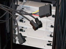

http://www.techpowerup.com/reviews/Fractal_Design/Define_R4/images/innercablesfan.jpg
der Stromanschluss und die 3x Lüfteranschlüsse
