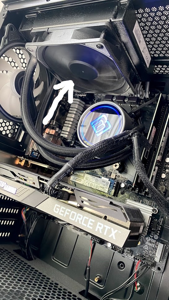

Hallo Leute :-),
ich habe einen Lüfter in meinem Gehäuse der mir zu laut ist, kann ich den einfach gegen einen besseren tauschen? Das Ding läuft irgendwie sehr nervös. Muss ich abgesehen von der Größe und der Qualität was beachten? Muss ich nach dem Tausch etwas im System konfigurieren?
Besten Dank im voraus.
Kann man den Lüfter nicht einfach im Bios drosseln? Kostet nix und ist deutlich schneller erledigt.
Sieht nach einem Standard 120er Lüfter aus. Den kannst du ohne Probleme tauschen.
Ggfs. kannst du aber vorher einfach versuchen, im BIOS die Lüftergeschwindigkeit einzustellen, so dass er langsamer und so auch leiser läuft. Reicht in der Regel schon.
Reaktionen: wolve666
Du kannst ihn auch kompliziert tauschen ;)
Vorher solltest du prüfen, ob das ein PWM Lüfter (4-Pin Anschluss) oder Voltage geregelter Lüfter (3-Pin Anschluss) ist. Am besten einfach artengleich austauschen, dann gibt es keinen Ärger.
Das ist vermutlich ein PWM-Lüfter, schau dir mal den Arctic P12 oder P14 (120mm vs 140mm Rahmenbreite) an.
Liste bitte alle Teile und die verwendete Software präzise auf, dann kann man helfen.
Da der Lüfter auf einer AiO Wakü sitzt, sollte man vorzugsweise einen Ersatzlüfter nehmen, der einen hohen Statischen Druck erzeugt. Die Luft will ja auch durch den Radiator gepresst sein.
Lüfter mit hohem Luftdurchsatz, aber geringem statischen Druck sind da weniger gut geeignet.
Wenn der Lüfter am Mainboard angeschlossen ist dann kannst du ihn auch über das Board Regeln. Es wäre jedoch sehr schön wenn du uns erst einmal erzählst was du überhaupt verbaut hast damit wir nicht die Glaskugel befragen müssen!
Um deine Frage aber zu beantworten ja du kannst ihn wechseln gegen jeden x beliebigen 120er Lüfter kommt halt drauf an was du ausgeben möchtest und was er können soll! Da es sich hier aber um eine 120er AIO Handelt würde ich eher zu einem Lüfter Raten der einen Hohen Luftdruck aufbauen kann.

Im übrigen dreht der Hecklüfter auf dem Photo nicht, wodurch anzunehmen ist das der CPU Lüfter der alleinige Verantwortliche für den Abtransport von Wärme ist.

Der Lüfter ist nicht generell zu schnell (glaube ich), sondern recht sprunghaft was seine Geschwindigkeit angeht und das nervt. Mir fällt das gerade auf, wenn der PC nicht stark belastet wird, zum Beispiel beim surfen im Internet. Da dreht der Lüfter plötzlich (sinnlos?) hoch.
Es stimmt auch, das die anderen Lüfter aus sind, die mache ich mit einer Fernbedienung nur bei Last an.
Es sind 3 vorn im Gehäuse und einer hinten verbaut.

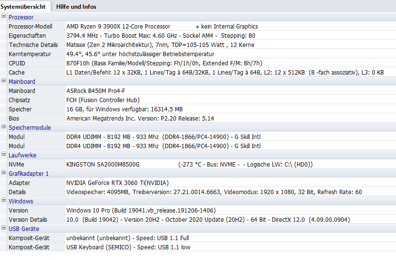

Ich habe meine Komponenten mal aufgeführt.
Leider ist das Gehäuse noch immer unbekannt. Folglich kann man keine alternative Wasserkühlung empfehlen, die rein passen würde. Mehr Volumen beim Radiator, mehr Lüfter, tendenziell niedrigere Drehzahl und somit weniger Lärm. Das wäre 1 Lösung.
Ein 120er Radiator ist nicht eben viel für einen Zwölfkerner. Du kannst einen Lüfter wechseln, jedoch wird sich die Kühlleistung selbstverständlich verringern. Du kannst mit dem Mainboard sicherlich eine passendere Lüftersteuerung per PWM einstellen. Beispielsweise kannst du die Zieltemperatur erhöhen. Oder die Reaktionsgeschwindigkeit des Lüfters leicht verzögern.
Du kannst der CPU ein Powerlimit verpassen - einen "Eco-Modus".
Ich hätte gedacht, es gibt vielleicht einen besseren mit gleicher Leistung, der aber ruhiger läuft.
Ein Lüfter Tausch wird dir hier nicht wirklich viel mehr bringen eher die komplette Kühlung austauschen! Für deinen 3900x sollte es dann schon mindestens eine 240er oder 380er AIO sein oder ein vernünftiger Luftkühler in der Richtung Noctua NH-D 15. Die kleine 120er AIO ist bei dir absolut überfordert mit dem Prozessor sprich Unterdimensioniert
