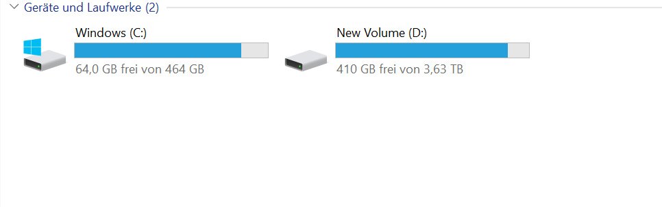

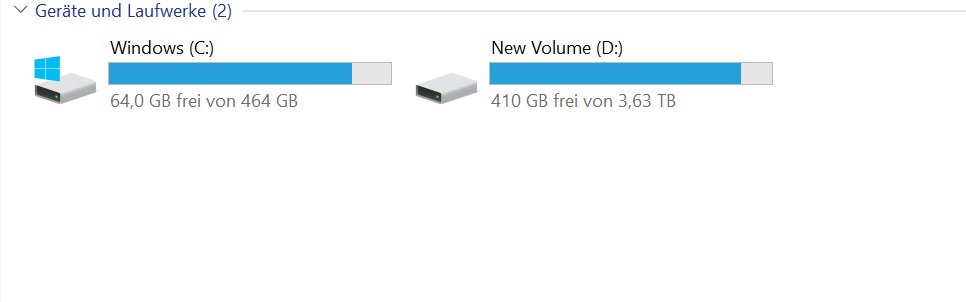

Zeig mal zur Sicherheit ein Screenshot der Datenträgerverwaltung

Hier.

Das hast du falsch verstanden.
Schon klar , dass auf einem neuen Datenträger nichts drauf ist. Woher auch.

Nein das meine Standart HDD

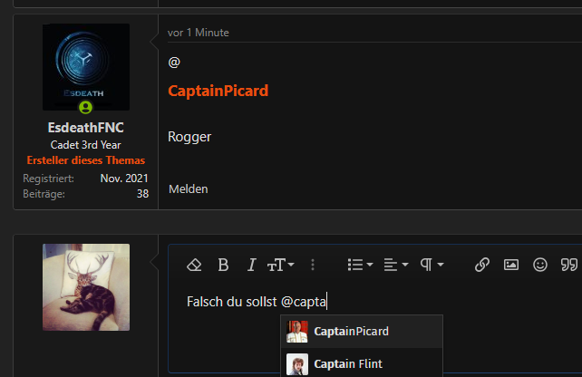

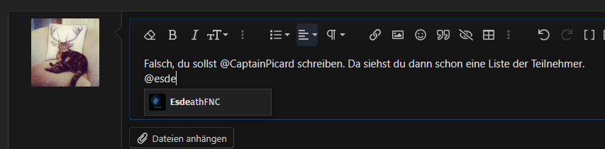

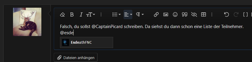

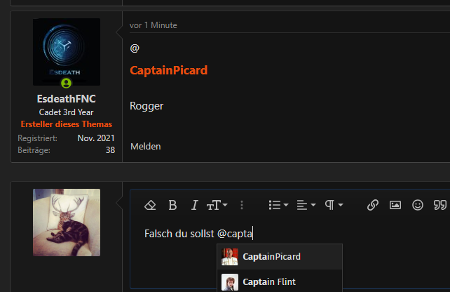

@EsdeathFNC Bitte schreib ein @ und dann den Nick damit User direkt angesprochen werden. :schluck:
Deine umständliche Verlinkung hat keinen Nutzen. Sorry, für OT. :mussweg:
