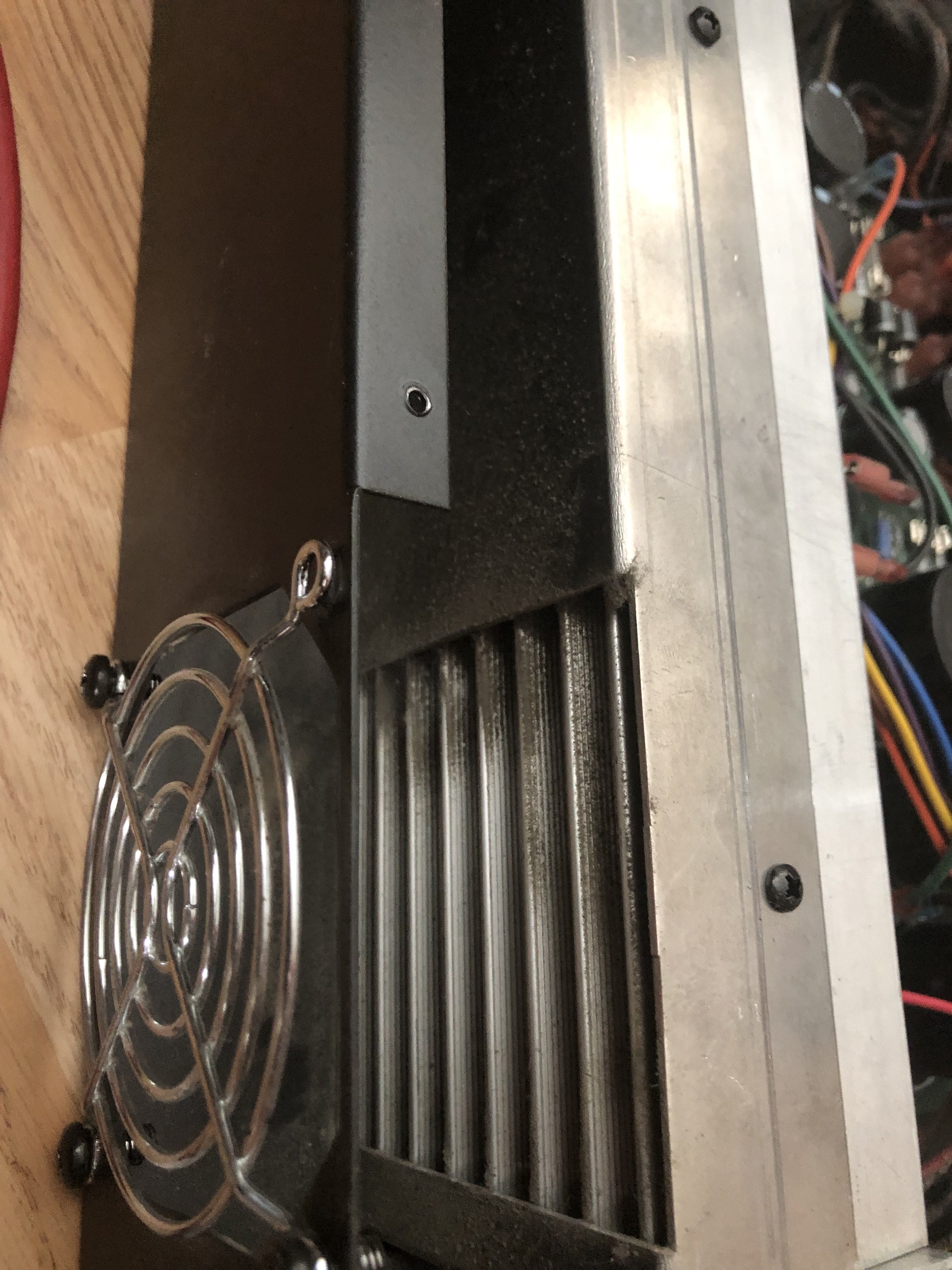

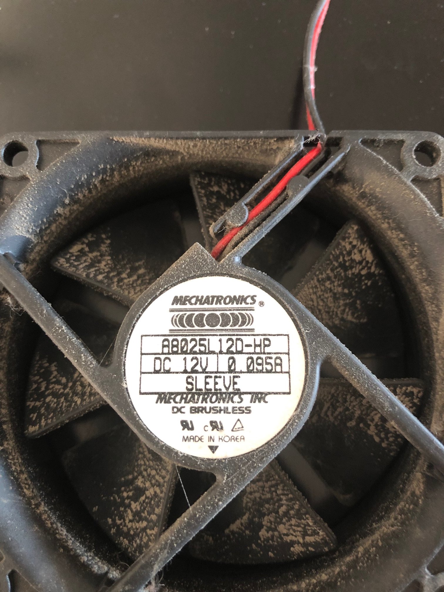

Also öffnen und nachschauen wäre wahrscheinlich die Lösung ;) Mit dem Typenschild des Lüfter könntest du entweder den selben oder einen geeigenten Ersatz finden
781249
Da ist das gute Stück.

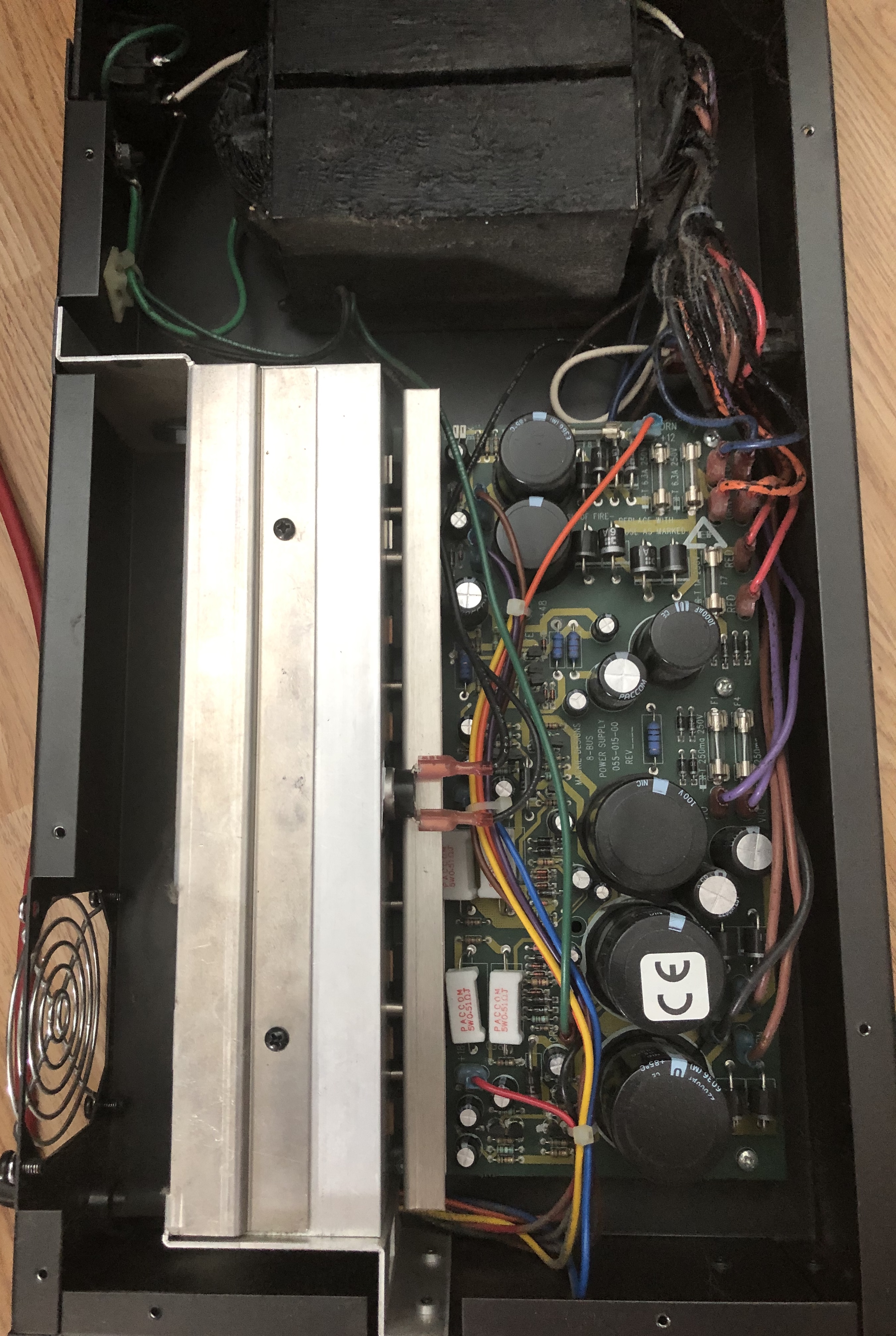

Nun noch ein paar Bilder aus dem Inneren:
Übersicht:
781253

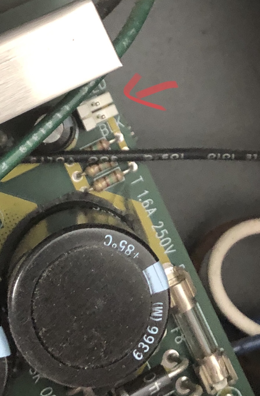

Lüfteranschluss:
781254
Kühlkörper:
781255
Krasses Gerät. Schaut man sich an, dass das Netzteil bei 220W Leistungsabgabe 400W aufnimmt, wird ja klar, wie ineffizient es ist und wie viel Wärme da abgeführt werden muss.
Zum Lüfter finde ich nichts online. 0.095A sind aber ganz gut als Anhaltspunkt.
Ich habe mittlerweile zu dem Nutzer vom Gearslutz Forum Kontakt. Er nutzt seit 5 Jahre ohne Probleme folgenden Lüfter:
LINK
Dann würde ich diesen einfach kaufen, das mit dem anschliessen dürfte doch auf kein Problem sein, lass einfach das Tachosignal weck, so wie es aussieht stimmen ja die Abstände, und die Farben sind auch noch angegeben
Reaktionen: FixMix
Ja, sehe ich auch so.
So groß wie der Kühlkörper ist, könnte es vielleicht sogar ganz ohne Lüfter funktionieren, aber lieber nicht ausprobieren ;)

Die Hersteller denken sich in aller Regel was dabei, wenn sie Lüfter verbauen. Auch die Dimensionierung ist das Ergebnis von Tests und keineswegs willkürlich. Wenn das Teil fast 200W Wärmeleistung abführen muss, dann ist das kein Pappenstiel. Dazu passt zB auch http://www.jonnyguru.com/forums/sho...t-will-compare-with-SF600&p=151496#post151496

VoltmARPMM³/Min.CFMMax Stat Pressure (H2O)dB
Mechatronics F8025L-H 129024000.87312,5026
NB-BlackSilentFan X1 Rev. 3.0 124013000.4315.30,6810
Habe heute noch Rückmeldung vom Hersteller des Lüfters bekommen. Oberer Fan ist die Nachfolge meines alten Netzteillüfters.
Der neue Lüfter ist etwas schwächer auf der Brust, aber die Erfahrung des Gearsluts-Forenmitglieds zeigt, dass es seit 5 Jahren ausreicht. Dazu muss natürlich gesagt sein: ein Mischpult mit 32 Kanälen und entsprechenden EQs und 6 Aux-Wegen saugt nur dann den maximalen Strom, wenn alle Verstärker im Signalweg aller Kanäle voll aufgedreht sind und ein entsprechendes Signal durchgejagt wird. Dafür muss die Stromversorgung ja letztlich ausgelegt sein. Im Normalbetrieb kommt das nicht wirklich vor (außer man arbeitet mit Spinal Tap, was alles andere als normal ist, eher 11/10 normal...).
