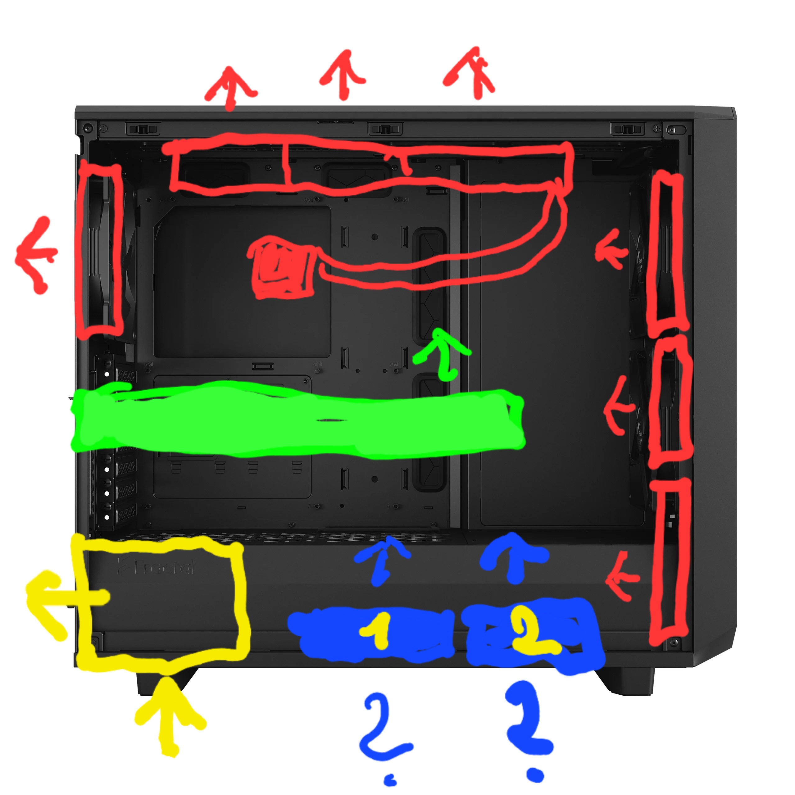

Moin,
im Meshify 2 soll ein weiterer Lüfter für die GPU verbaut werden. Lohnt sich das oder eine dumme Idee?
Oben sitzt die 360er AIO, vorne 3x 140mm und hinten 1x 140mm.
Da ich einen Lüfter übrig habe und das erste mal auch Platz, habe ich mir überlegt unter die GPU einen zu verbauen (blau mit einer gelben 1). Dem Netzteil (gelb) nehme ich ja nichts weg und von unten frische Luft anziehen wäre gut?
Es würde wohl ein zweiter passen (blau mit ner gelben 2) aber hier nur allgemein gefragt, wie gut oder schlecht das wäre? mMn wäre das mehr als falsch dort einen zu verbauen. Er würde ja eher die Luft wegziehen?

Da du einen Lüfter hast, probiere es doch einfach aus...ich persönlich würde es mir aber sparen.

Der Lüfter der Grafikkarte wird ja eher nach unten zeigen oder und nicht nach oben?
Von dem her wäre so ein Luftstrom von unten ins Gehäuse rein eher suboptimal, besser gucken dass da zwischen Netzteil und Grafikkarte die Luft hinten raus kann damit die "Ablauf" der Karte schnell rauskommt.
Zusätzlicher Lüfter wird sich mEn auch nicht lohnen, du hast ja schon 3 Stück die da reinpusten - lieber dann einen Luftstrom haben der "Durchzug" schafft und nicht Verwirbelungen.

Würde maximal Nr. 1 versuchen. Besser wäre es, wenn dieser direkt an der PSU Shroud befestigt wäre, statt am Gehäuseboden.
Am Ende sollte es aber nicht so viel ausmachen.
Die beiden Lüfter (oder auch nur einer) unten sind m.E. nur sinnvoll, wenn die GraKa mit ihren eigenen Lüftern + den Frontlüftern des Gehäuses nicht genügen Frischluft ranschaffen kann und ein Temperaturproblem hat.
Andernfalls sind die m.E. wenig zielführend und wären eben da weil sie da sind.

Nummer 1 könnte etwas bringen, aber im niedrigen einstelligen Bereich. Wenn du sowieso einen Lüfter übrig hast ab dafür. Ob es eine Spürbare Besserung bringt unwahrscheinlich.

Die Lüfter der Graka ziehen die Luft von unten an und pressen diese auf die Platine nach oben, also genau die Richtung die der Lüfter unten unterstützen würde.
An deiner Stelle würde ich es einfach testen. Grundsätzlich dürfte es aber nichts bringen, weil du schon viele Lüfter hast und bei leichtem Unterdruck in der Regel die Grafikkarte kühler bleibt. Den hast du mit einem zusätzlichen Lüfter nicht mehr.
Deine Hardware könntest du wahrscheinlich auch mit 2 Gehäuselüftern ausreichend kühlen (mit Luftkühler auf der CPU). Nur weil die modernen Gehäuse immer mehr Lüfter aufnehmen können, muss man das trotzdem nicht machen.
Das war mein Gedanke. Nr. 2 sehe ich aber eher als Behinderung.

Bei dem Lüfter im Boden hilft nur ausprobieren. Da können die hier genannten Erfahrungen sehr unterschiedlich sein. Keiner wird genau deine Hardware und Settings ausprobiert haben. Auch irgendwelche Tests sind nur ein Anhaltspunkt, weil dort auch nicht genau deine Hardware verwendet wurde. Die Temperaturen werden sich aber wahrscheinlich nur im niedrigen einstelligen Bereich ändern.

Ich habe es bei mir genauso so gemacht und die Grafikkarte war dann etwas kühler.
Probiere es einfach aus!
Sollte aber sehr niedrig drehen?!
