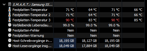

Genau dieses Probleme habe ich jedoch steht bei hwinfo nur bei Temperatur 3 80 Grad. Was bedeutet das?

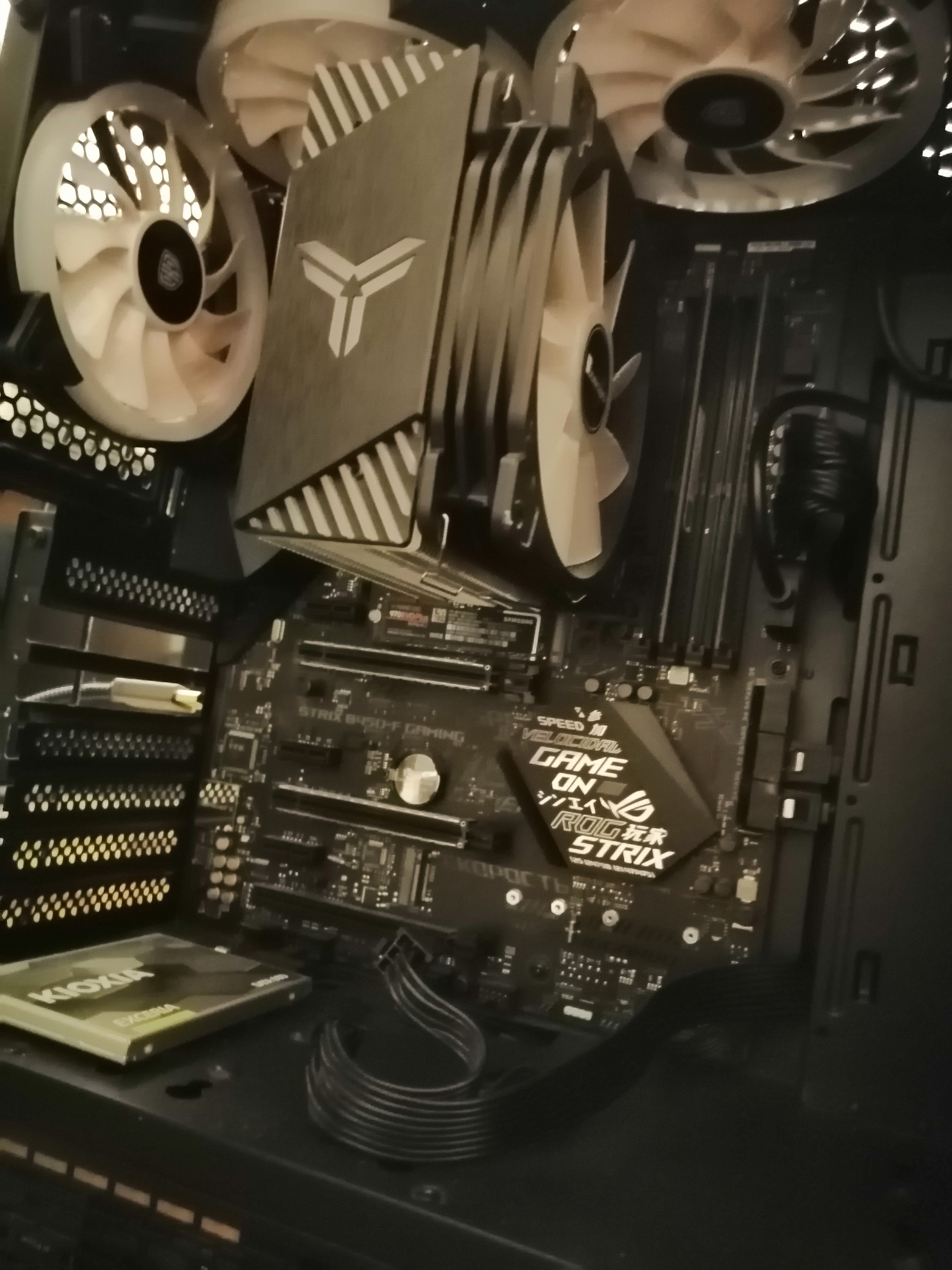

Es ist die NVMe SSD Evo970 Plus auf dem Mainboard Asus Rog Strix B450Gaming F.
Die SSD befindet sich im ersten Slot also zwischen GPU und CPU ich könnte sie unten anstecken wo die GPU sich Luft herholt falls das nicht reichen würde muss wohl ein Kühlköper her.
Ich habe schon die GPU schon rausgenommen. Aber direkt der erste Pcie slot ist die Graka drinnen. Ich würde einfach mal die ssd runter tun.
Vorne drei die reinziehen. Die anderen drei die man in Bild sieht output.
Wo steht das ich finde nur das beide die gleiche Schnittstelle sind und gleiche Geschwindigkeit übertragen usw.
