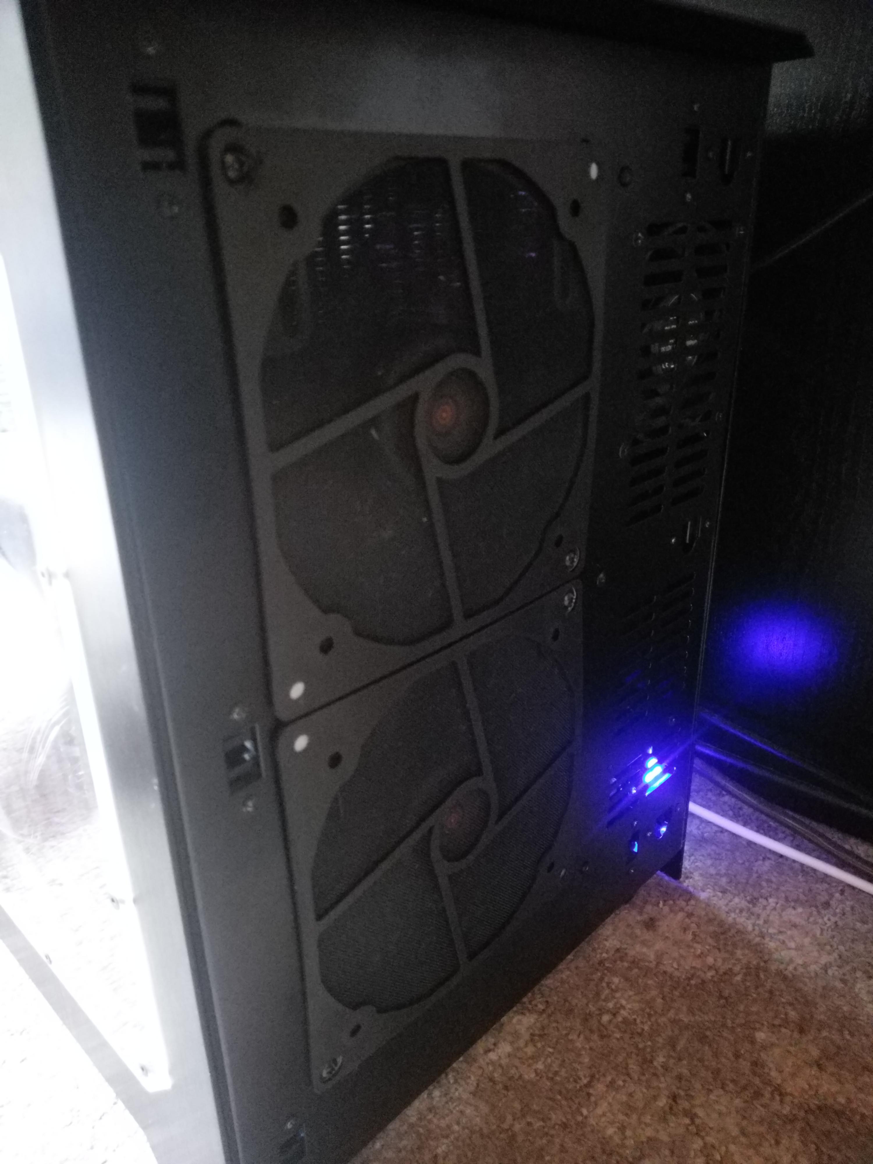

Als Gehäuse ist das Cooltek W2 im Einsatz, welches das Problem hat, das die Front geschlossen ist und lediglich unten einen schmalen Lüftungsschlitz hat. Siehe Foto.
Vor den Lüftern klebt dann auch noch ein Staubfilter. Oder ist es besser die Staubfilter zu Entfernen?
Die Lüfter müssen also schon etwas arbeiten ^^

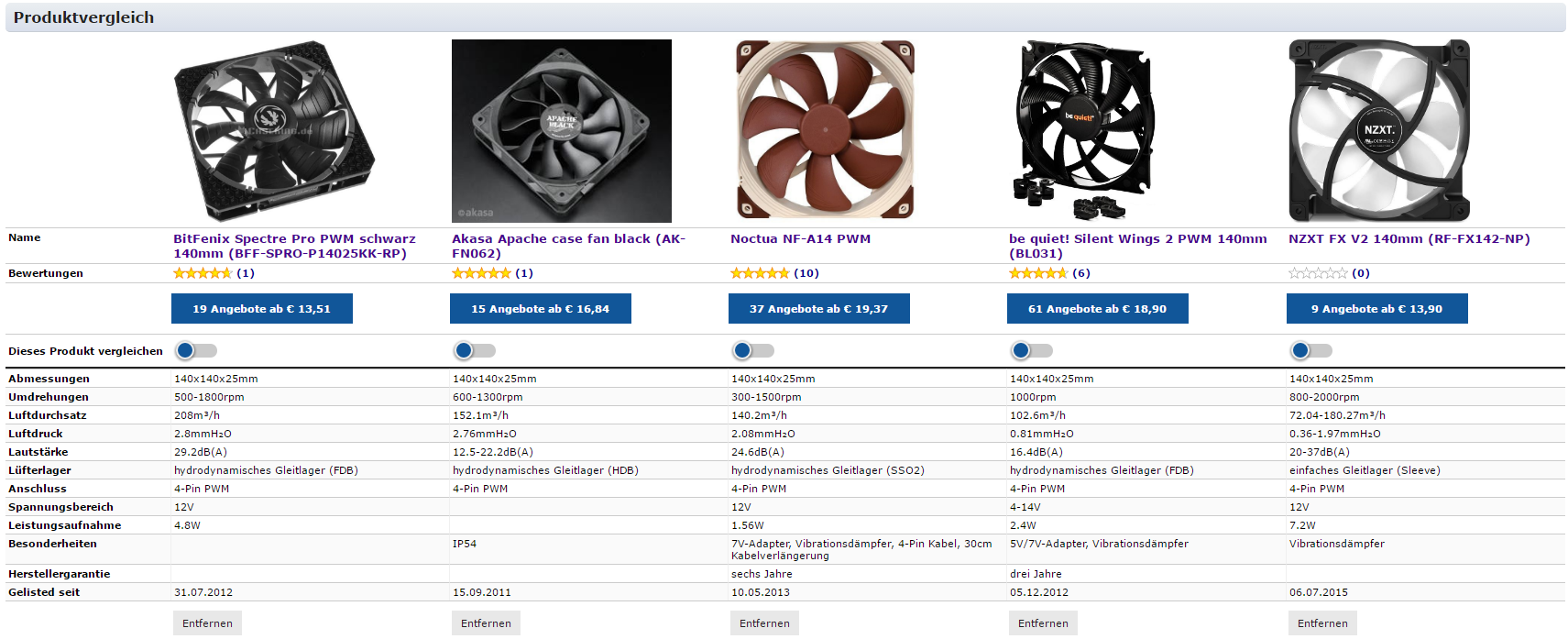

Hab jetzt bei Geizhals geschaut und mir folgende Lüfter raus gesucht:
Akasa Apache, BitFenix Spectre Pro & Noctua NF-A14 PWM
(für weitere Vorschläge bin ich offen)
Mit Noctua Lüfter habe ich selbst gute Erfahrung gemacht, hier gefällt mir die Farbe aber nicht. Auf die Schwarze Industrial Version will ich nicht zurück greifen.
Mit Akasa und BitFenix habe ich selbst noch keine Erfahrung gemacht.
Der Akasa Apache würde mir rein von den Hersteller Angaben gefallen (Verhältnis rpm/Luftdurchsatz & druck/Lautstärke), aber wir wissen ja alle das zwischen Hersteller Angaben und nachher im Betrieb meist n unterschied besteht.
Und rein Optisch wirken sie irgendwie nicht so Hochwertig ^^
