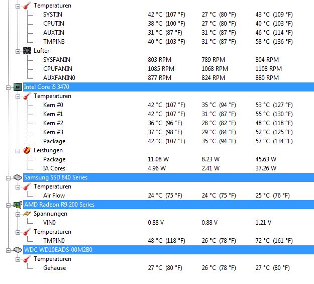

Als erstes die Lüfter :
3x Enermax 12cm Vegas Duo (~800 u/min) + 1x Raijintek Aeolus Alpha (dank PWM-Anschluss 1100 u/min)

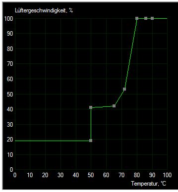

Grafikkarte: AMD Radeon 270X mit Axial-Kühler von HIS mit nochmals überarbeiteter Lüftersteuerung
Getestet wurde mit Furmark und Prime95
CPU: I5 3470
CPU Kühler: Raijintek Ereboss so ausgerichtet das die Lüfterhalterungen Oben und Unten sind
Mainboard: ASrock B75 Pro3-M
Ram: 8GB G-Skill
Grafikkarte: His Radeon R9 270x
Setup 1:
1x Enermax ................................ Vorne .......................... ins Gehäuse blasend
1x Emermax ............................... Hinten ......................... aus dem Gehäuse blasend
1x Emermax ................... Oben auf dem CPU-Kühler ....... saugend nach oben aus dem Gehäuse
1x Raijintek ................. Seitlich unter der Grafikkarte ...... ins Gehäuse blasend

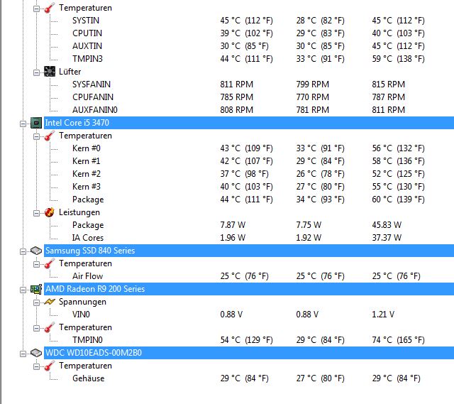

Setup 2:
1x Enermax ................................ Vorne .................... ins Gehäuse blasend
1x Emermax ............................... Hinten .................... ins Gehäuse blasend
1x Emermax ............................... Oben ...................... ins Gehäuse blasend
Ohne den Raijintek
SIW Auslesung 20 --- Prime95 + Furmark --- Lüfter Hinten-Oben einsaugend.JPG

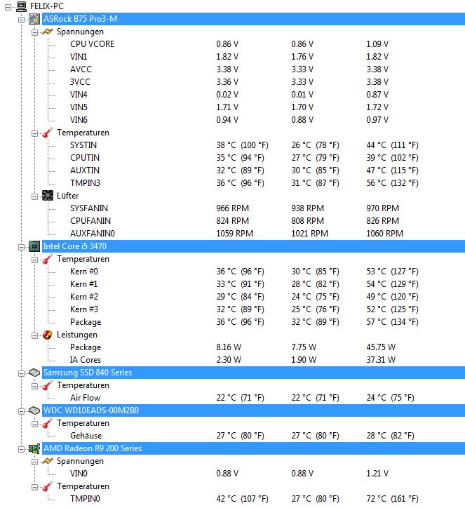

Setup 3:
1x Enermax ................................ Vorne ..................... ins Gehäuse blasend
1x Emermax ............................... Hinten .................... aus dem Gehäuse blasend
1x Raijintek .................... unter dem CPU-Kühler .......... nach oben Blasen (mit PWM)
1x Emermax ............................... Oben ..................... aus dem Gehäuse blasend

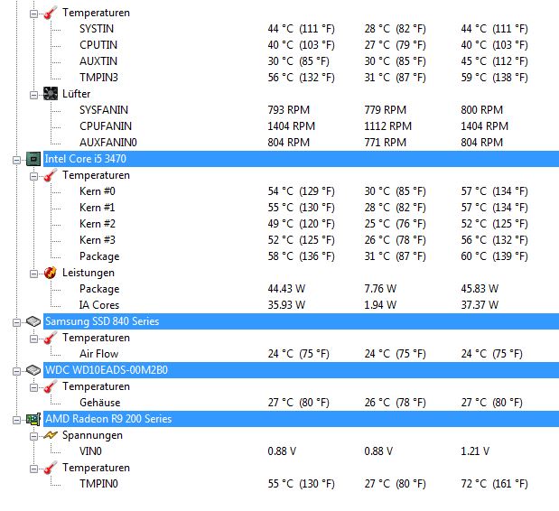

Setup 4:
1x Raijintek ................... Oben auf dem CPU-Kühler ....... saugend nach oben aus dem Gehäuse (mit PWM)
1x Enermax ................. Seitlich unter der Grafikkarte ...... ins Gehäuse blasend
SIW Auslesung 20 --- Prime95 + Furmark --- Lüfter Hinten-Oben einsaugend3.JPG
