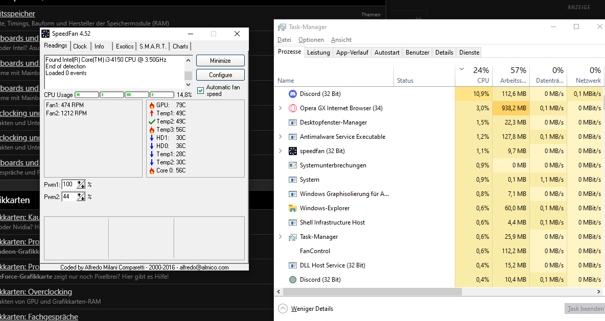

Servus Leute,
Ich hab ein Problem mit dem Lüfter. Seit paar Tagen geht mein Lüfter dauernd an auf hochtouren geht wieder aus. ich habe es versucht mit speedfan und fan control zu einstellen ich habs nicht hinbekommen oder es funtkioniert irgendwie nicht. ich habe davor nicht runtergeladen hat aus dem nichts angefangen. ich möchte jetzt auch nicht unnötig zurücksetzen.
Mit freundlichen Grüßen

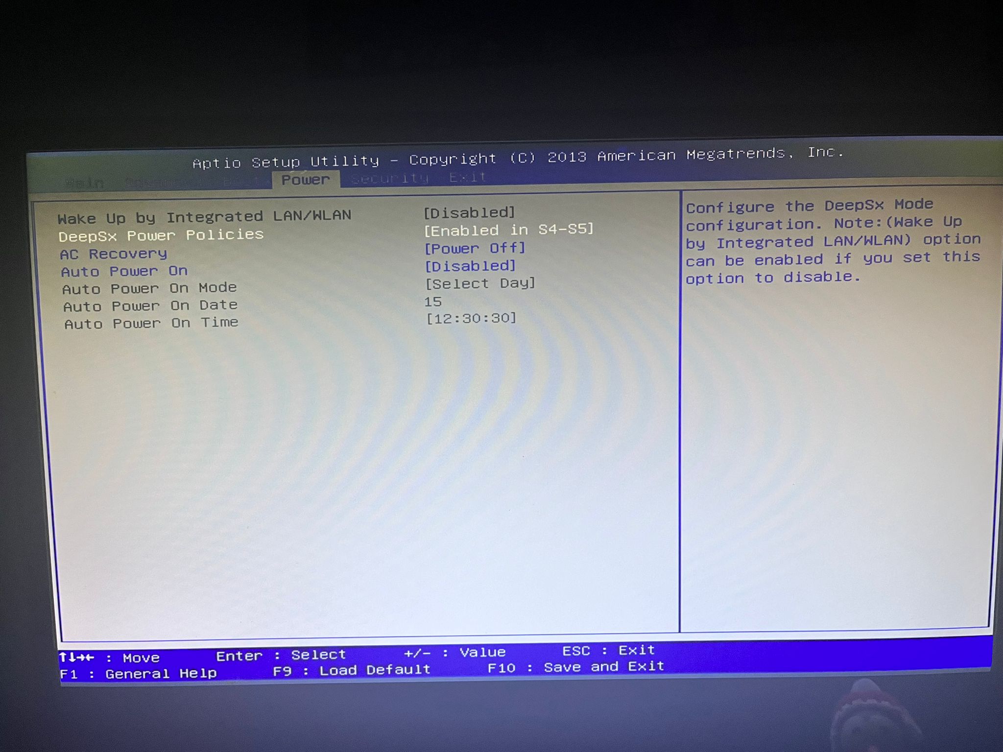

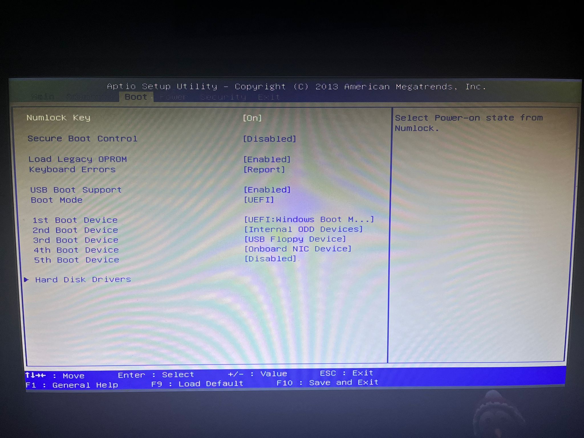

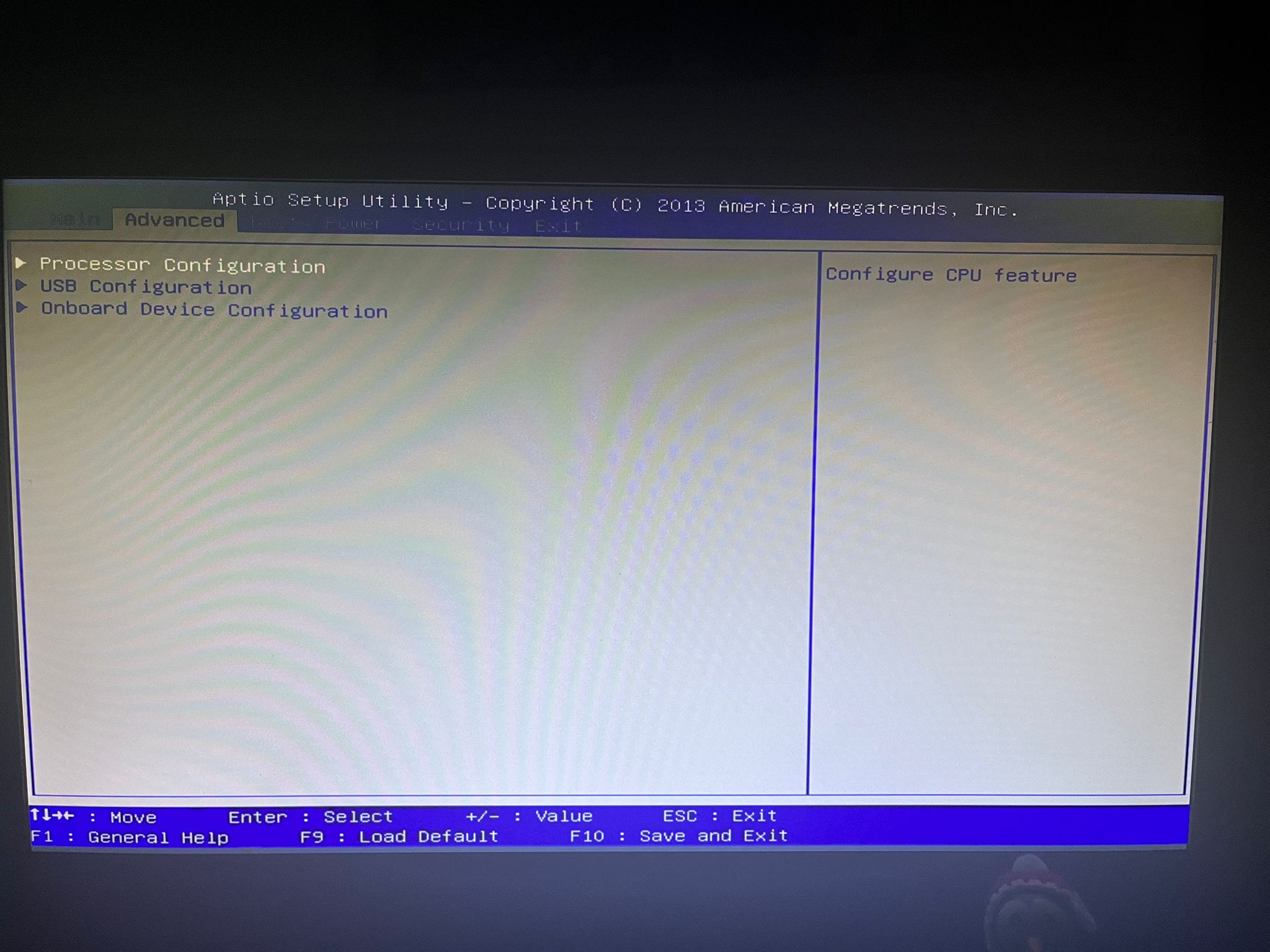

Ich hab ein Dell mainboard und der Bios ist bisschen komisch und komme irgendwie nicht auf die cpu einstellungen per bios
Sollst ja auch nix an der CPU ändern sondern an der Lüftersteuerung - je nach System kann es gut und gerne sein das da nix einzustellen ist. Aber da ja kein System verrraten wird und keine Screenshots aus dem Bios/UEFI da sind ist das alles im Nebel stochern.

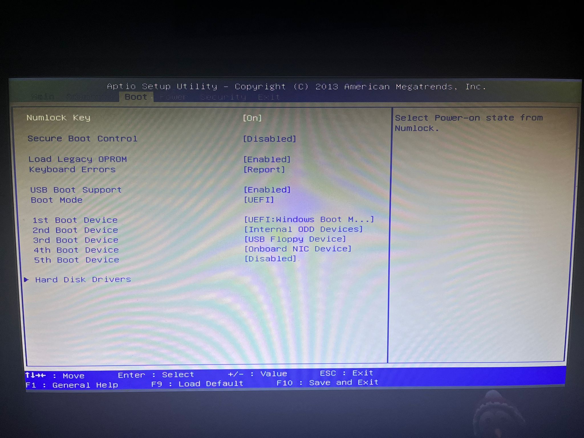

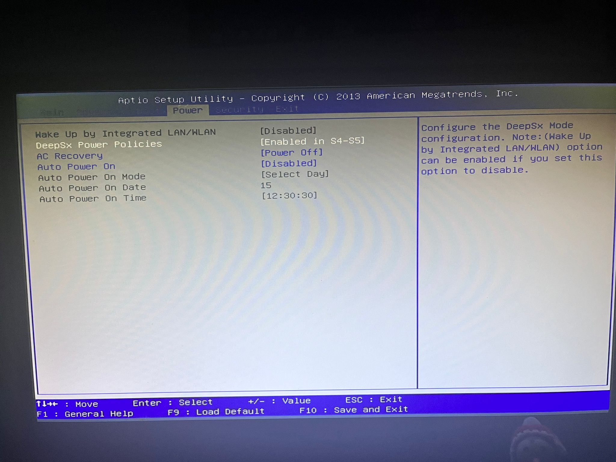

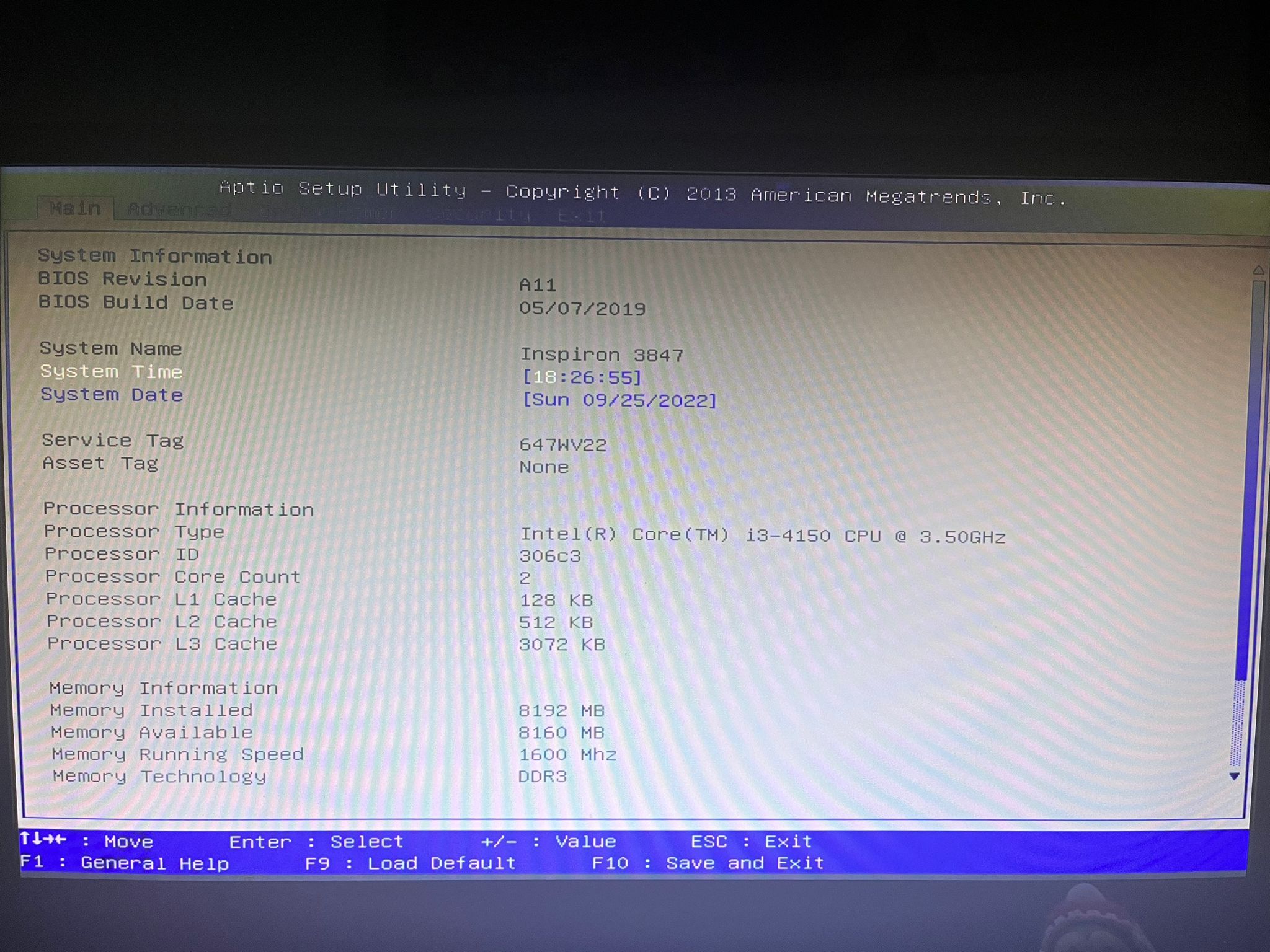

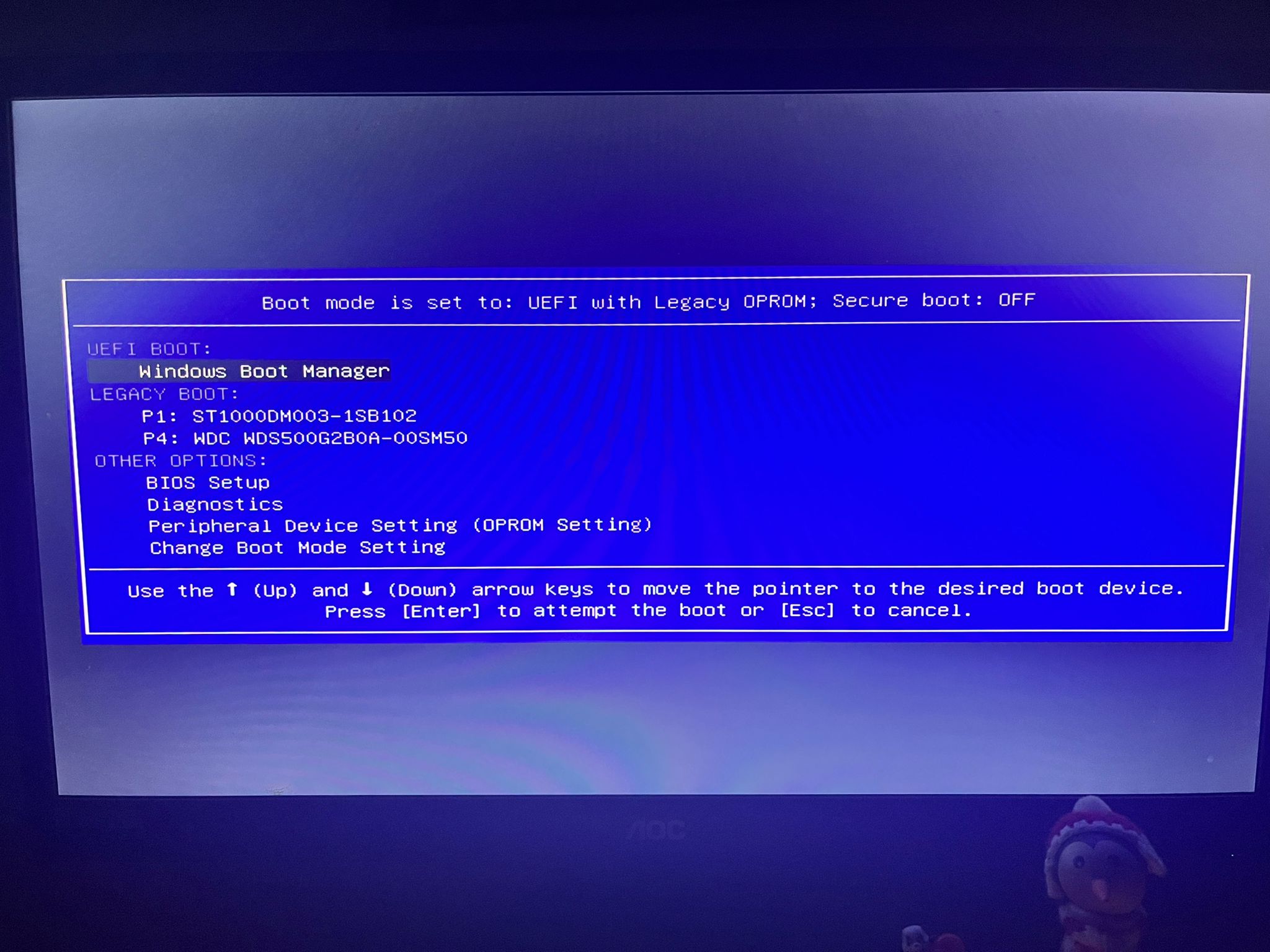

Hier sind die Bilder vom Bios.

Ist ja nen oller I3 hast du den schon ne Weile, oder ist der neu bei dir ?
Wenn du ihn schon hattest, war er vorher schon mal so oder kam das "plötzlich" ?
Wenn du den Deckel vom System entfernst und ne Papprolle von z.B. der Küchenrolle ans Ohr nimmst kannst du die Geräuschquelle besser orten/eingrenzen, was kommt dabei raus ?
Machst auch mal Bilder von Innen im PC ?
Klingt jetzt erstmal so das ein Lüfter nicht mehr ideal kühlt, sei es durch olle Wärmeleitpaste, defekter Lüfter oder verdrecktem Kühlkörper/Lüfter/Lufteinflass.
ja ist bissie alt. ist seit Freitag so. Ich warte noch bis ende des Jahres bis die neuen cpus rauskommen aber bis dahin halte ich es nicht aus. Es ist der CPU Lüfter.
also würde vielleicht die paste erneuern helfen?
Wenn du dir sicher bist, dann nochmal gucken das der auch zwischen den Alu-Lamellen sauber ist und da kein Staub drin ist, evtl auch mal die Wärmeleitpaste austauschen - die Montage ist bei Intel etwas gewöhnungsbedürftig da vorher etwas informieren wenn er keine Schrauben sondern Push-Pins hat. Evtl ist der Lüfter halt auch einfach defekt und am Ende, wobei es dann eher so ist das er sich gar nicht mehr dreht.
