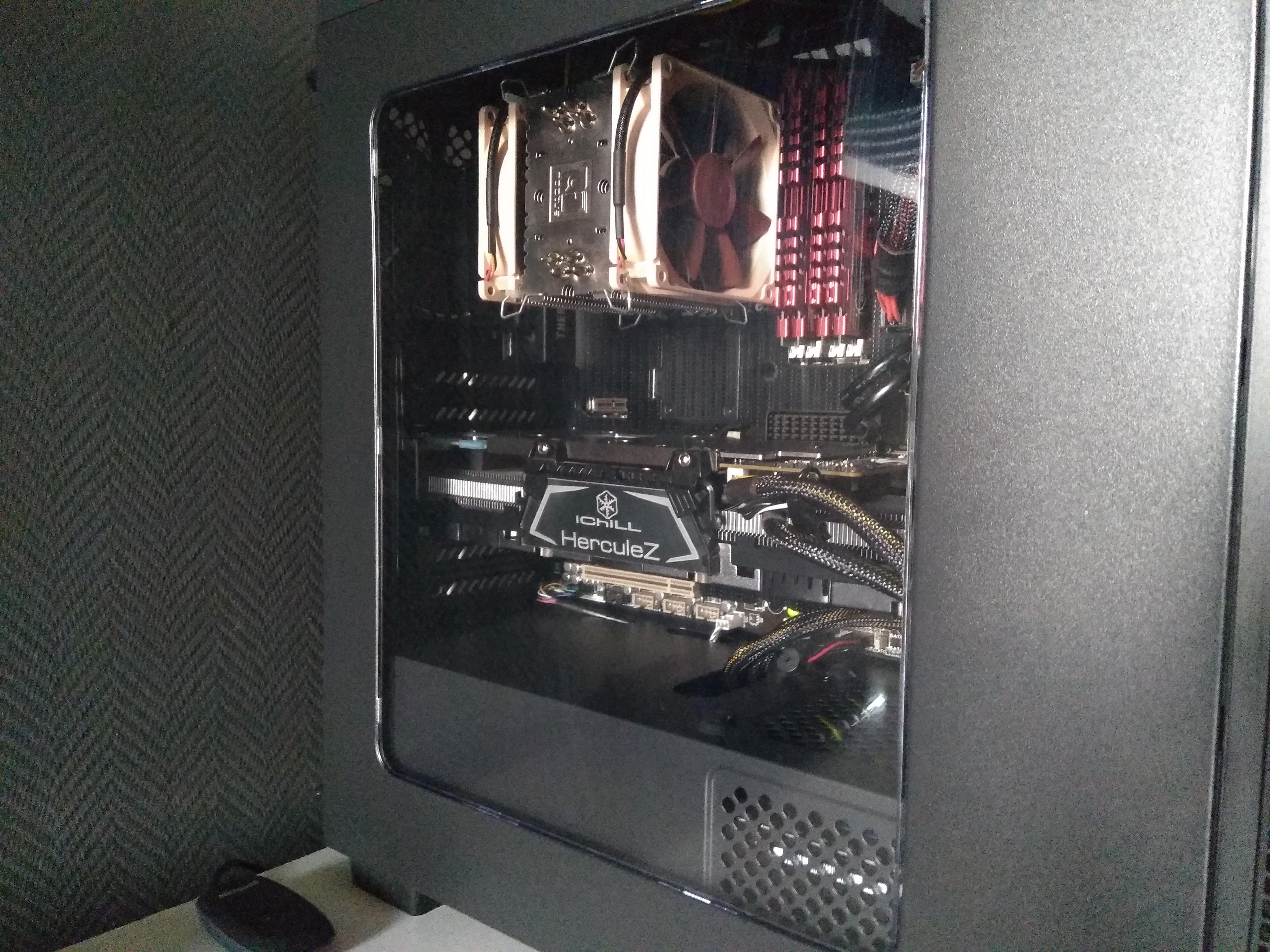

wo jetzt genau der fehler liegt, kann ich nicht sagen. ein bild vom innenleben wäre nicht verkehrt.
Anbei ein Bild.

Edit: Deshalb übern Desktop :-) IMG_20170630_211803.jpg
