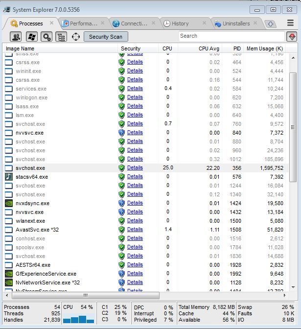

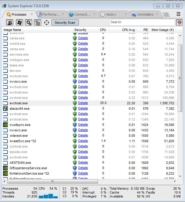

Ich habe mir bereits System Explorer heruntergeladen, da im Task-Manager nichts wirklich Ressourcen verbraucht, CPU trotzdem relativ hoch ist:
Das einzige in der Liste dort ist svchost.exe und natuerlich Firefox auch mit bis zu 25%.

Zum svchost: dazu solltest du mit dem Process Explorer der Sysinternals Suite (heute bei Microsoft zu finden) schauen, was dieser spezielle Prozess denn genau aufruft. [/edit: ok, siehe obige Kommentare]

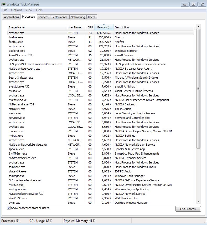

hier nochmal ein Screenshot vom Task-Manager:

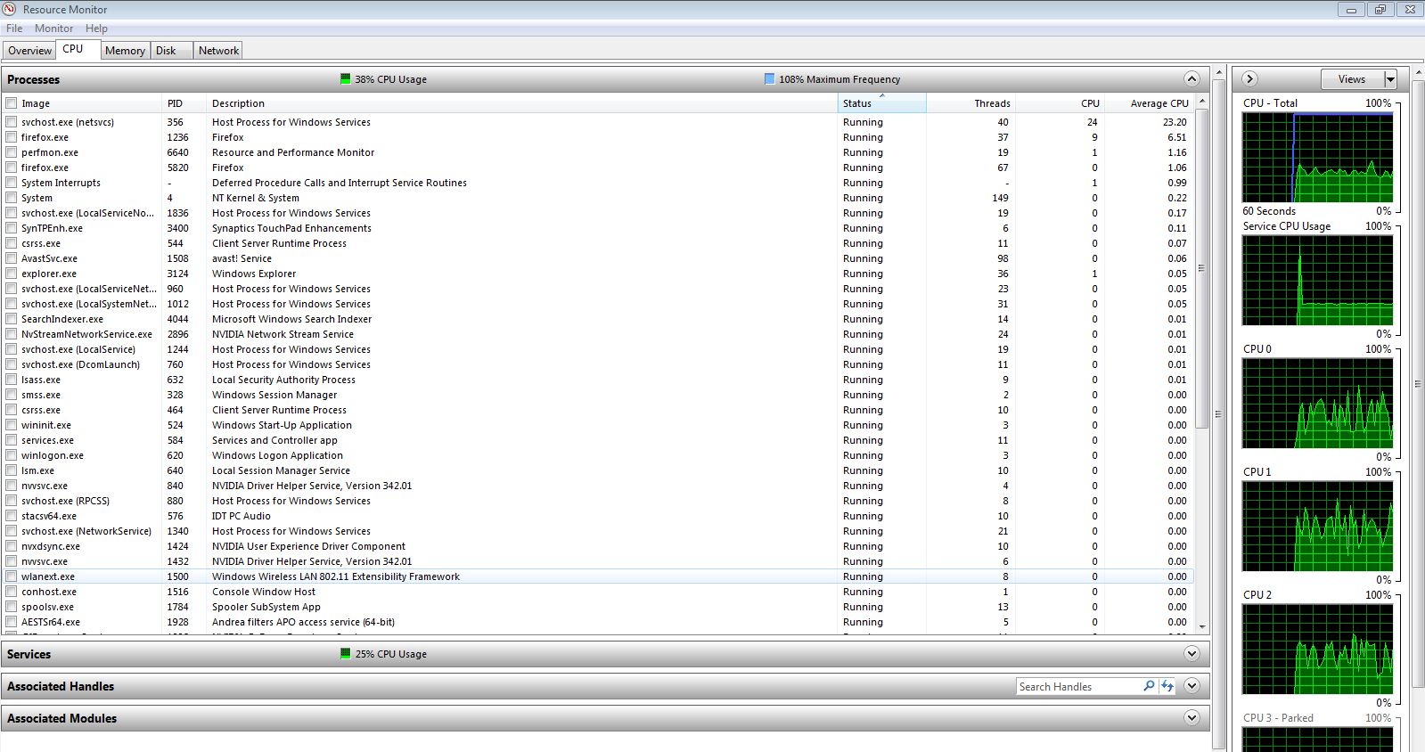

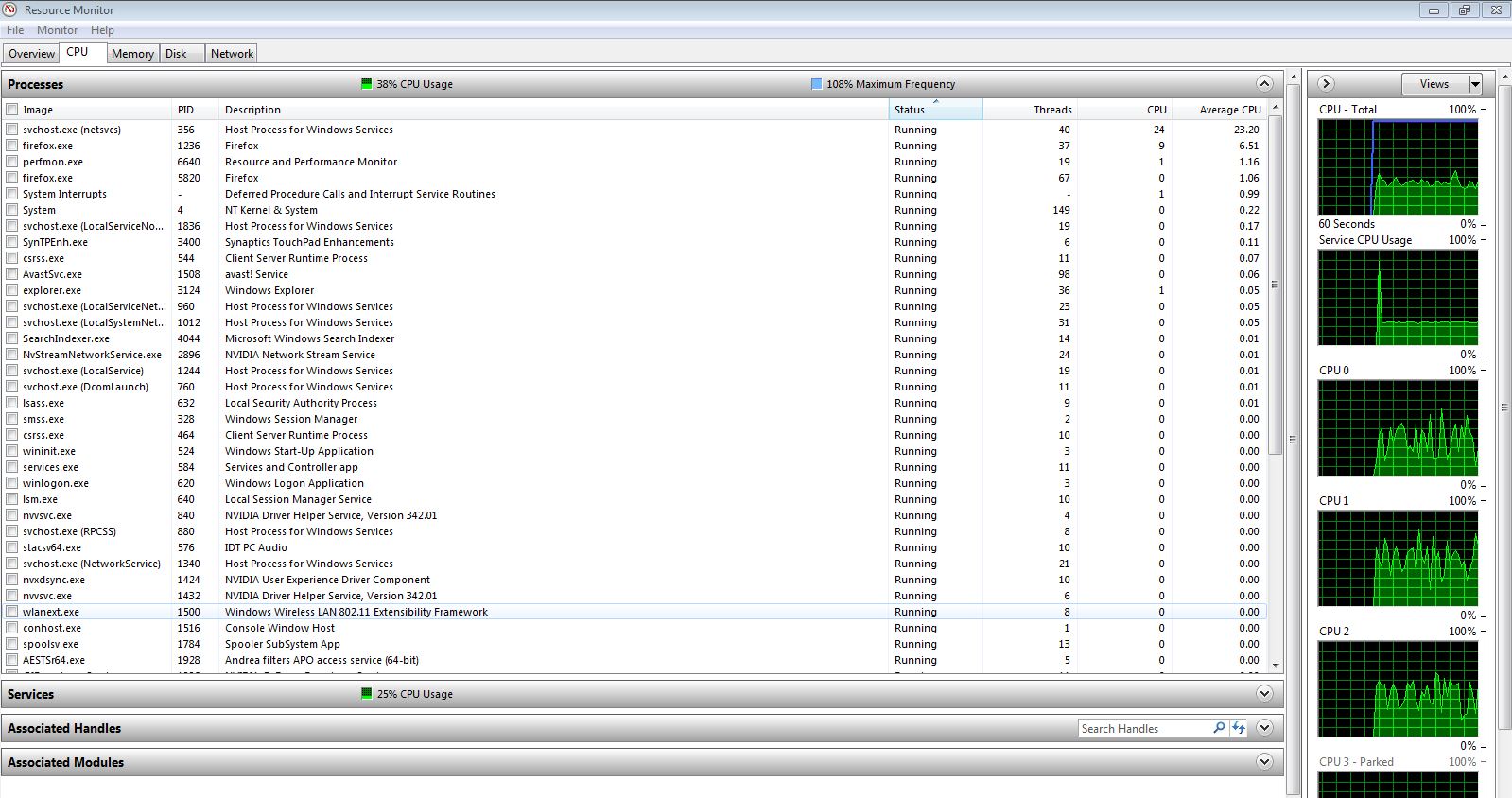

Gehe mal auf den Reiter performance und dann unten auf ressourcenmanager, da kannst du genau sehen was es ist.
Ich weiss leider nicht genau, was ich dort jetzt heraus lesen kann...
