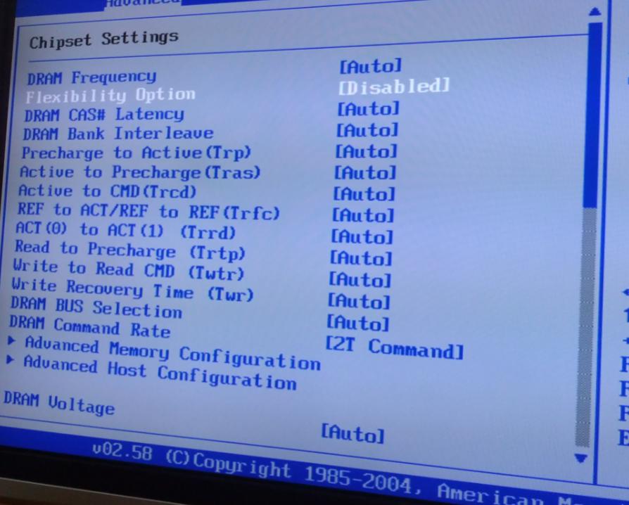

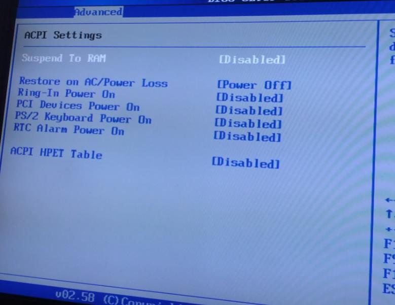

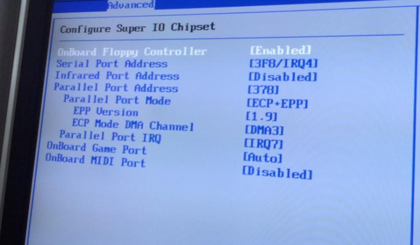

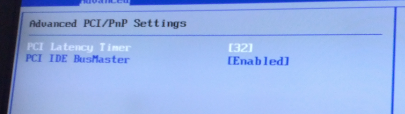

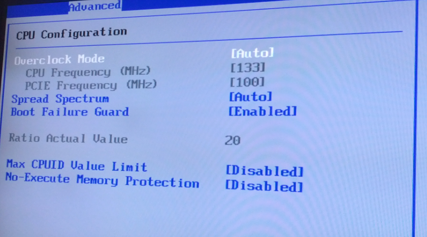

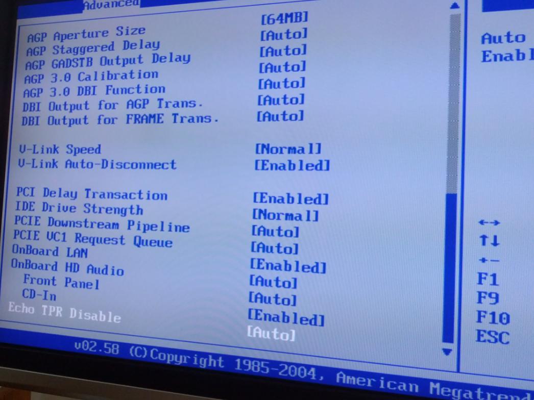

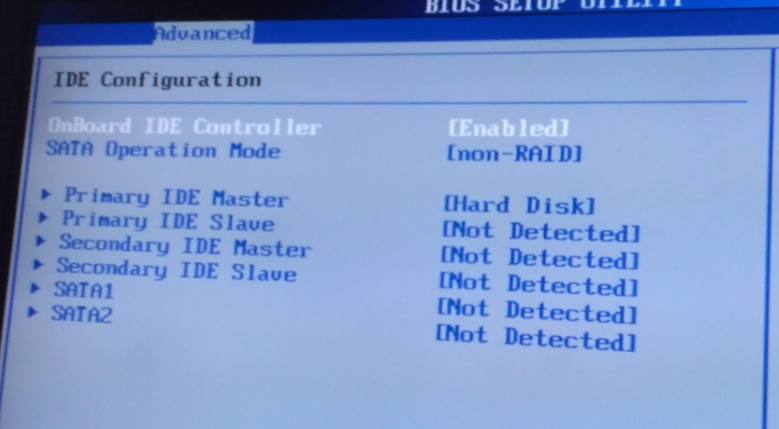

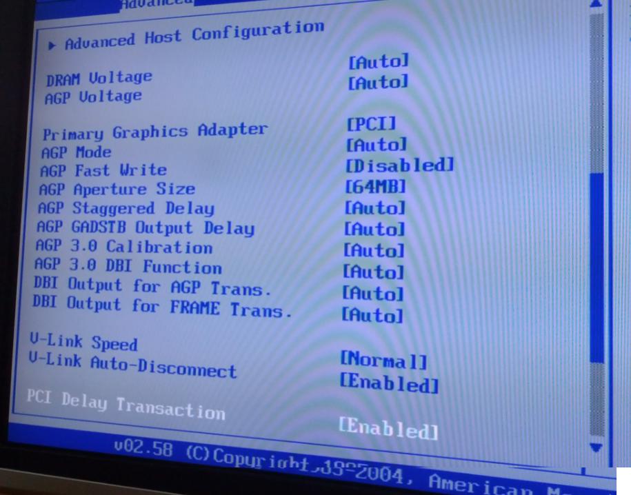

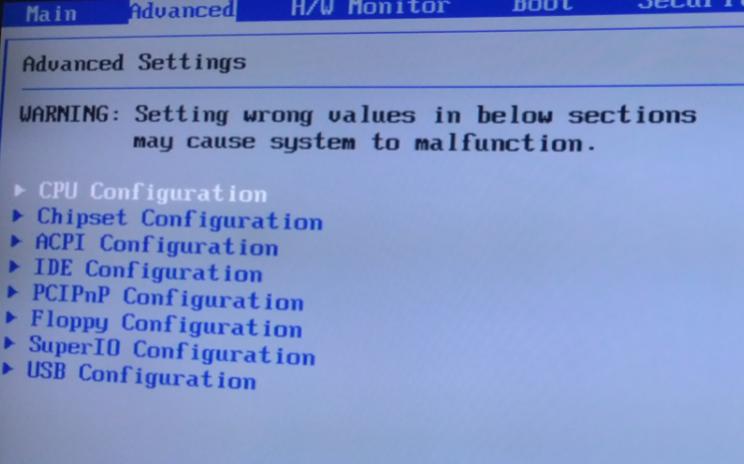

Hi, gerne:

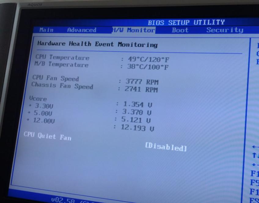

Die CPU Quiet Fan Funktion habe ich mit 53° (als die CPU bei ~50° lag) ausprobiert aber dennoch blieben alle Lüfter (also auch Chassis und Grafik) an.
Danke!! Habe Suspend to RAM auf Auto gestellt und jetzt klappt es! Gleich ein ganz anderes Gefühl, wenn man nicht ewig warten muss, bis der PC startet!
Eine Frage dazu noch: Gibt es einen guten Grund, warum das aus war? Beispielsweise, dass der PC zu warm wird, wenn die Lüfter aus gehen?

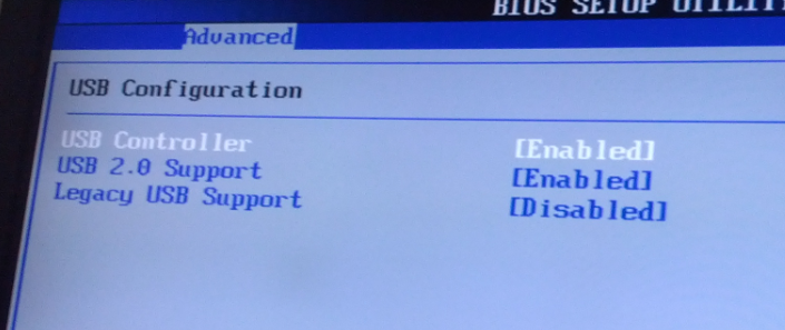

Wo ich hier schonmal mein ganzes BIOS gepostet habe... gibt es eine Möglichkeit, den PC mit einer IR-Fernbedienung aufzuwecken, die zu einer via USB angeschlossenen TV-Karte gehört? Legacy USB habe ich mal aktiviert aber das brachte nichts.
