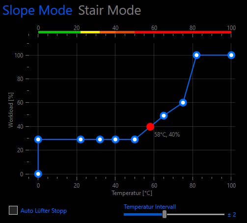

3. Da gerade die CPU-Temperatur recht schnell schwankt und es etwas nervt, wenn die Lüfter permanent hoch- und runter regeln, hatte ich vor, die Lüfterkurve etwas weniger sprunghaft zu gestalten. Also so in etwa bis 60 Grad die gleiche niedrige Drehzahl, dann etwas hochfahren in 2-3 Schritten und schließlich bei 85 Grad auf Vollast zu gehen. Spricht da grundsätzlich etwas dagegen?

Was du suchst nennt sich Hysterese, oder du definierst den Schwellenwert höher als aktuell eingestellt.
Nö.
Die Sache mit der Geschwindigkeit der Lüfter musst du ausprobieren.
Als Beispiel bei mir, läuft im idle nur ein einziger Gehäuse Lüfter, auf niedrigster Geschwindigkeit. Alle!! anderen sind still.
Erst wenn CPU 60 Grad erreicht, fängt einer nach dem anderen an, sich langsam zu bewegen.
Wenn du der Meinung bist, das deine CPU so kühl wir möglich sein soll, dann hast du eben eine höhere Geräusch Kulisse, als wenn du persönlich auch mit 80 oder mehr Grad klar kommst.
Die GPU macht ihr eigenes Ding. Aber hier ebenfalls, alles unter 60 Grad ist im zero fan modus.
Alles GGeschmackssache.
Persönlich habe ich es lieber etwas wärmer, als hörbar, oder störend.
Trotzdem muss airflow gegeben sein!
Vielen Dank für die Antworten. Anschluss wären ja noch mehrere frei für die Lüfter. Ich kenne mich leider nicht so aus was Hardware angeht ich habe mal aufgemacht, ist aber recht gut verkabelt und für mich sieht es so aus, als ob die beiden Lüfter tatsächlich "geplant" zusammenhängen. Werde aber trotzdem mal bei Dubaro nachfragen.
Was die Einstellungen angeht, werde ich dann mal etwas testen. War mir nicht bewusst, dass die CPU-Temperatur so krass schwankt. Das geht ja laut Sensor kurz um 30 Grad hoch, wenn ich irgendeine Kleinigkeit öffne, nur um dann sofort wieder zu fallen.
Gehe ich grundsätzlich davon aus, wenn Sie es mir (für mich nachvollziehbar) erklären können, passt es auch.
Ich habe da keine Erfahrung mit, wäre eine derartige Einstellung grundsätzlich empfehlenswert bzw. hat wer Verbesserungsvorschläge? Muss es natürlich dann auch im Betrieb eine Weile testen.
