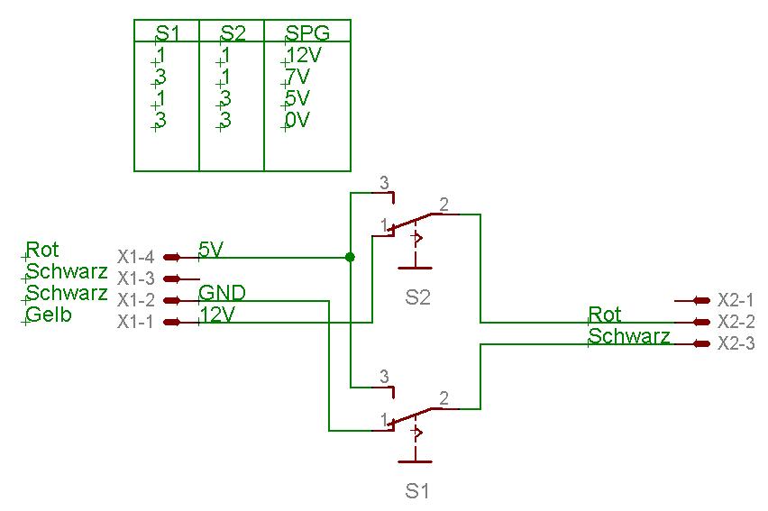

Eine Möglichkeit wäre ja dann mittels Schalter zw. 5 und 12V zu schalten. Für 5V, 7V und 12V wäre nen 3fach-Schalter nötig! (gibts sowas?)
Nein (es ginge mit 1 schalter, dazu bräuchte man aber zusätzlich noch ein paar ICs)
wenn dann müsstest du 2 Schalter einbauen. damit würde es sich ohne Probleme machen lassen
Ich hab da schon mal was vorbereitet :D
Alternativ könnte man auch Drehschalter einbauen und dahinter ein paar Widerstände hängen und so die Lüfter Drosseln.

@florian.: cooles Bild, so ähnlich hab ich mir das mit den 2 Schaltern schon fast gedacht!
So ein Drehschalter wär ja auch möglich, 4 Kontake und 3 Stellungen! Da würde es sicher auch ohne Widerstände gehn!

ein Schalter mit 4Stellungen und 3 Kontakten wäre meiner meinung nach besser, dann kannst du auch 0V einstellen.
