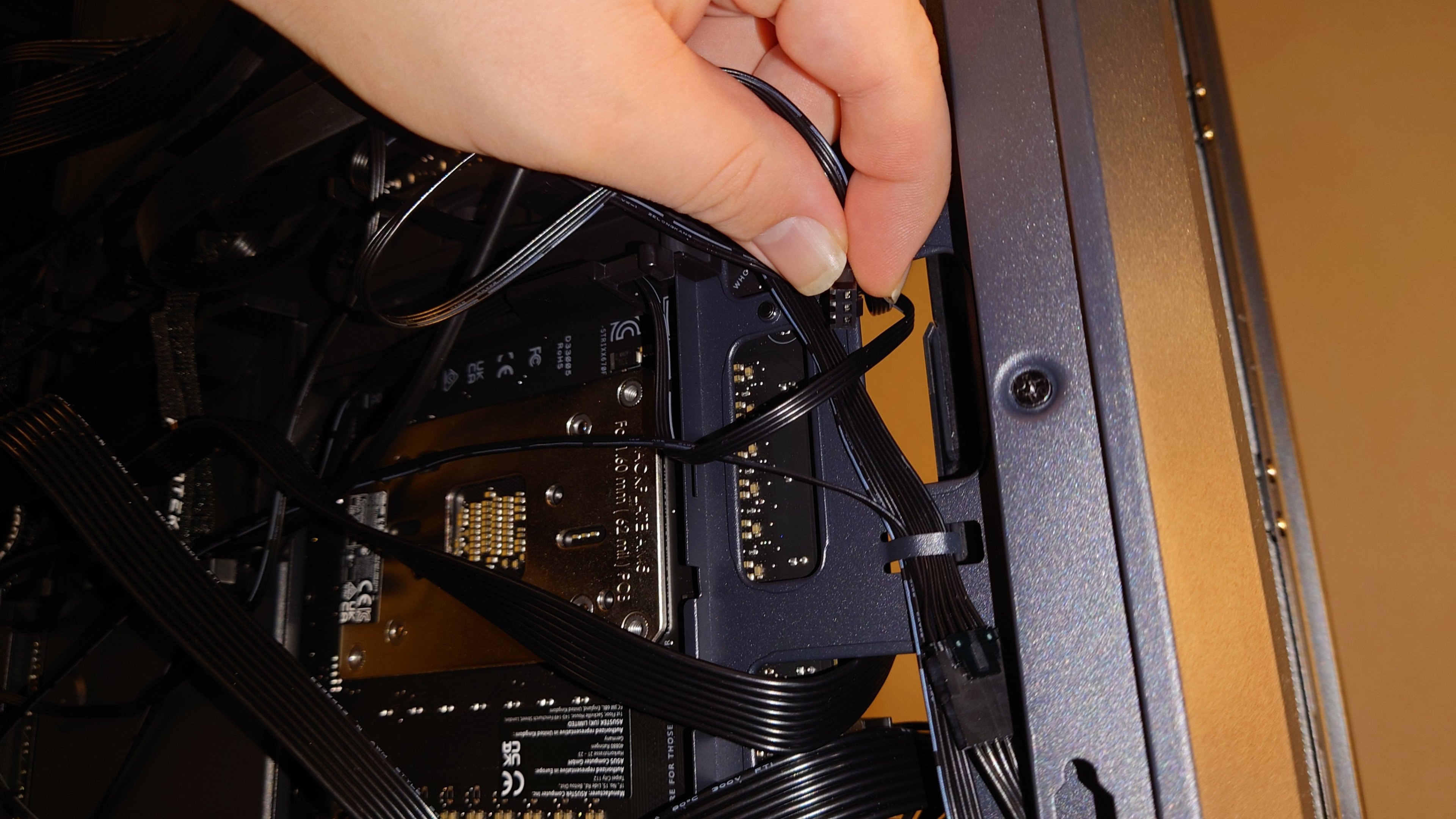

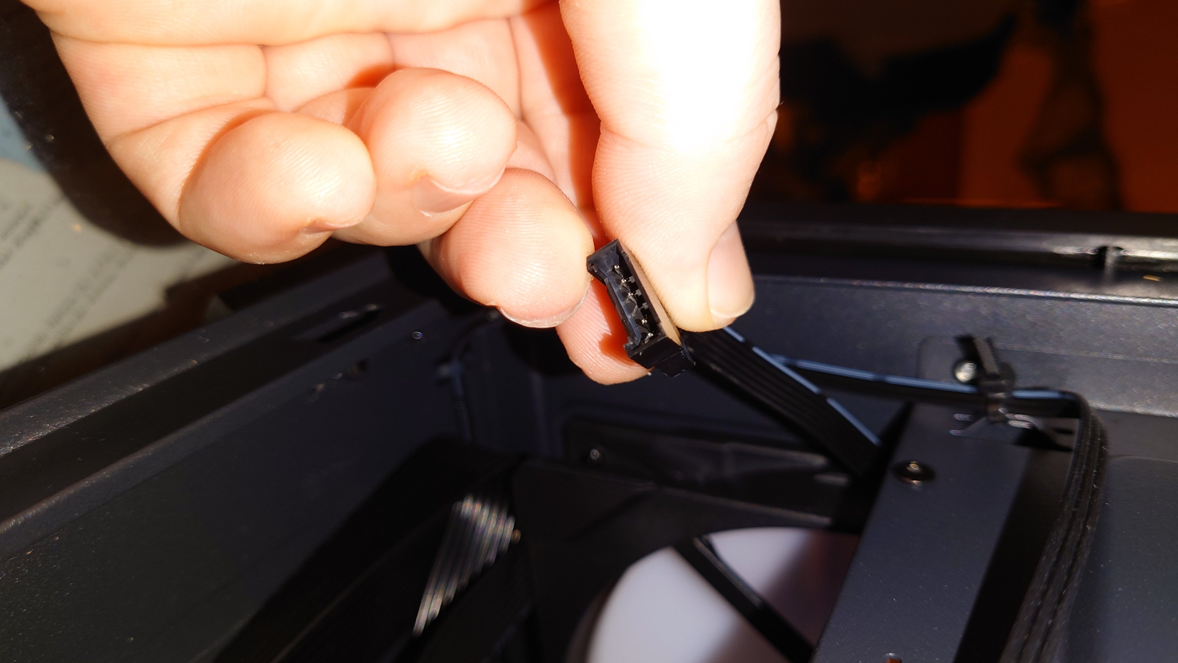

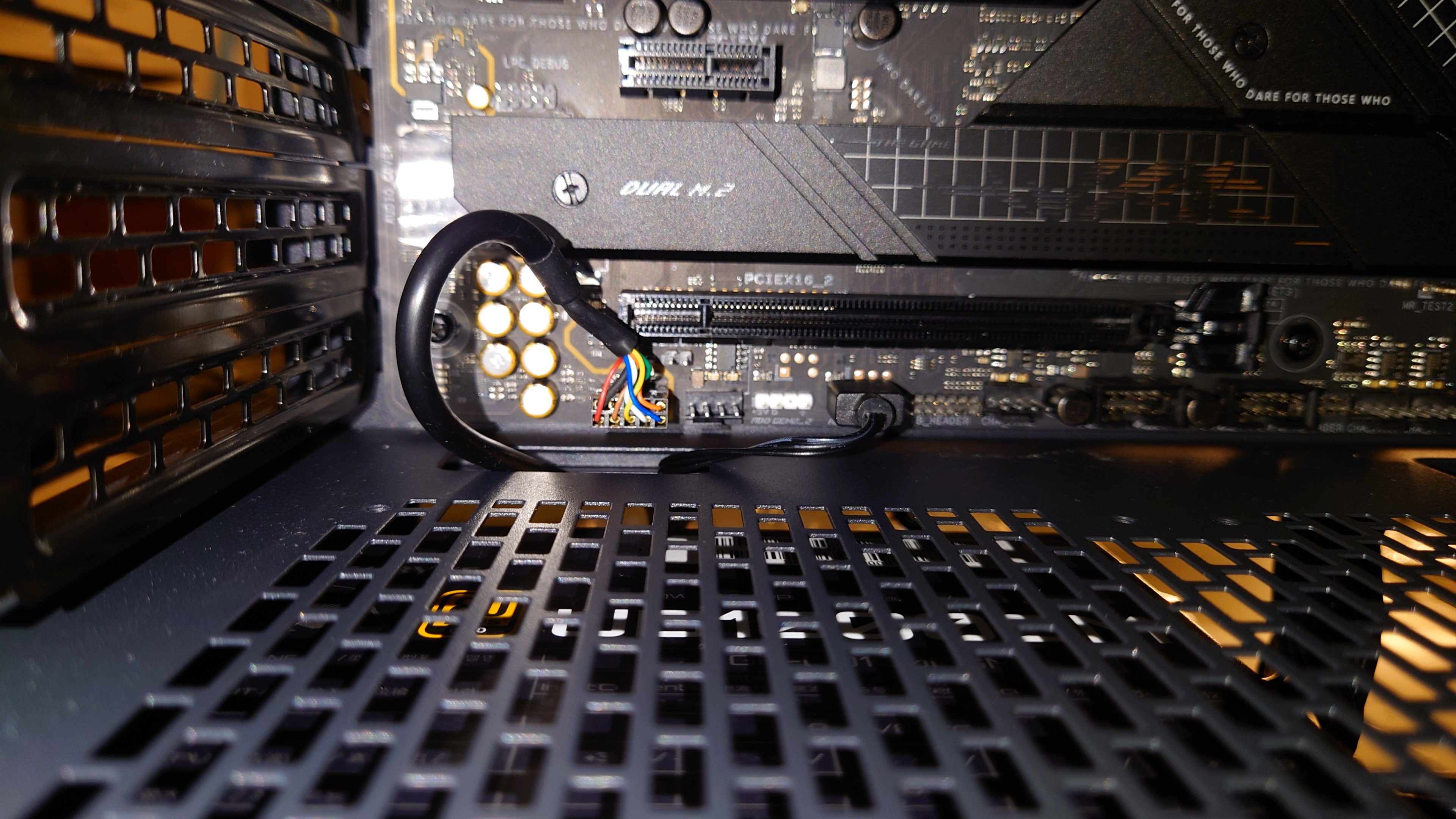

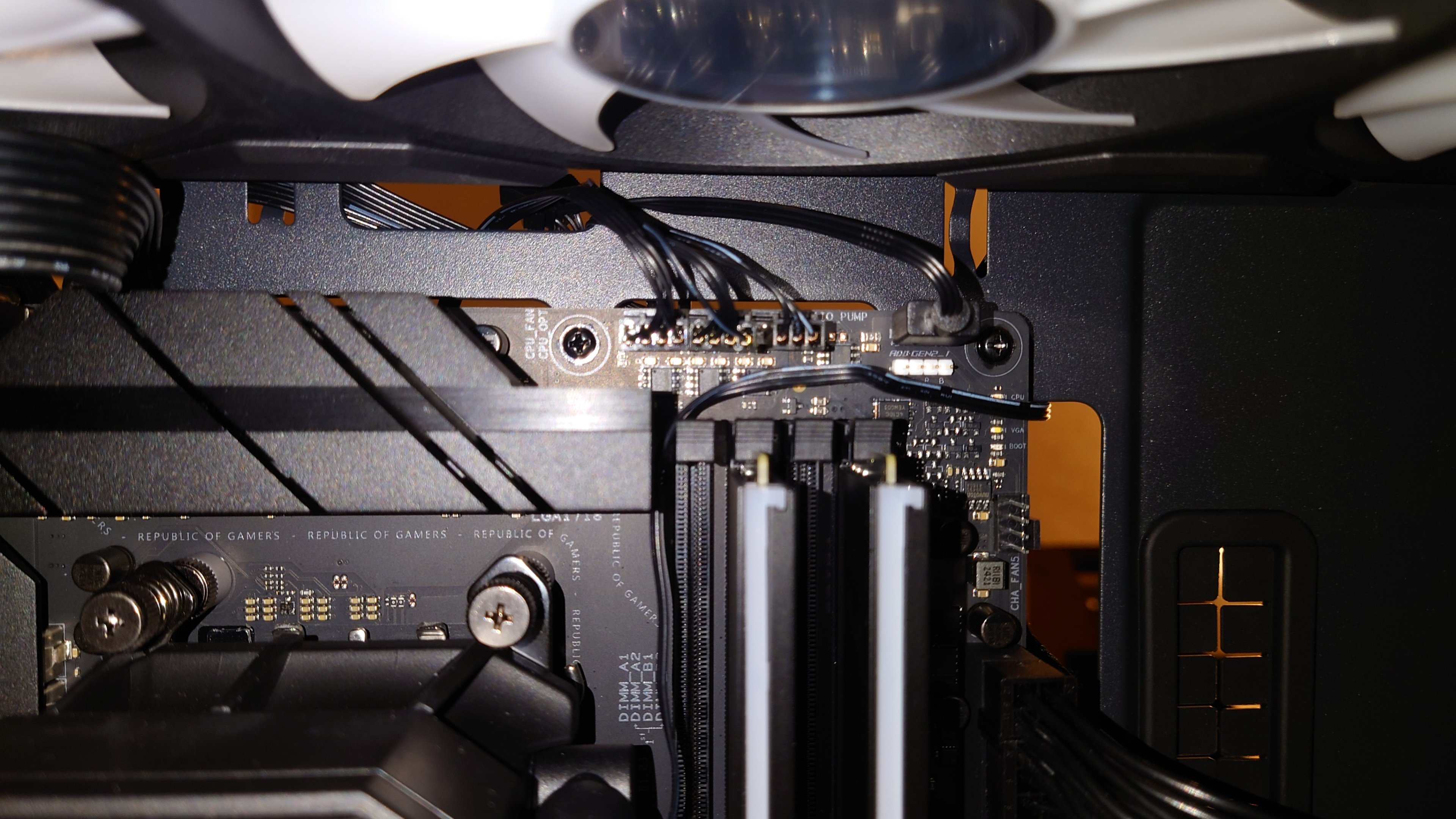

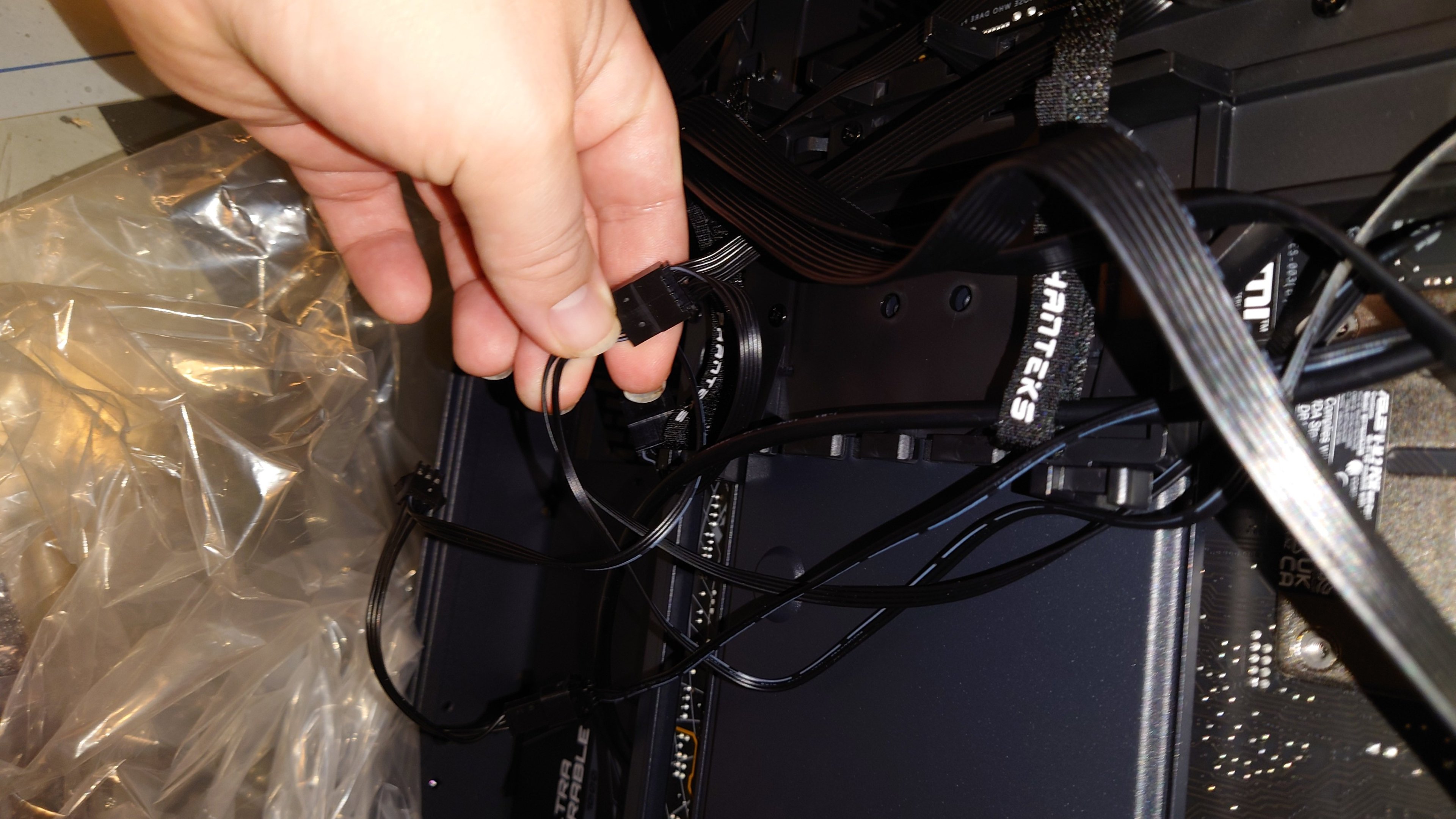

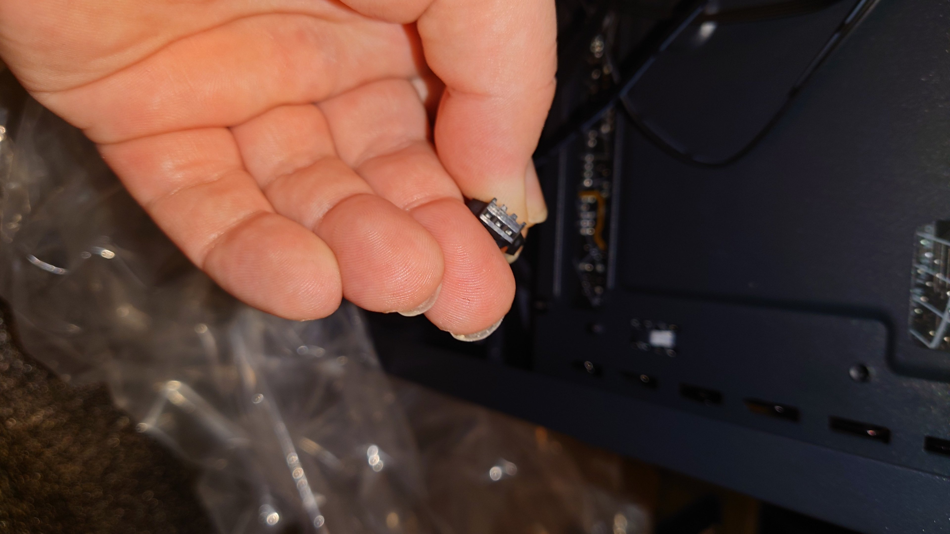

Ich sende mal bilder davon zu. So sieht es momentan aus. Es hat noch freie plätze aber bin mir nicht sicher ob ich diese verwenden kann. Gemäss KI (welche mich verunsichert hat) darf ich den 12v rgb header rechts oben nicht verwenden
Die bilder dazu

Sowohl für Mainboard als auch Gehäuse gibt es ein HANDBUCH! Schon mal einen Blick rein geworfen bevor man irgendeine schwachsinnige KI bemüht? Da steht dann nämlich auch drin, wie viel Volt auf dem Anschluss anliegen. Und wenn alles richtig angeschlossen ist mal im BIOS schauen, ob man RGB ggf. erst aktivieren muss.

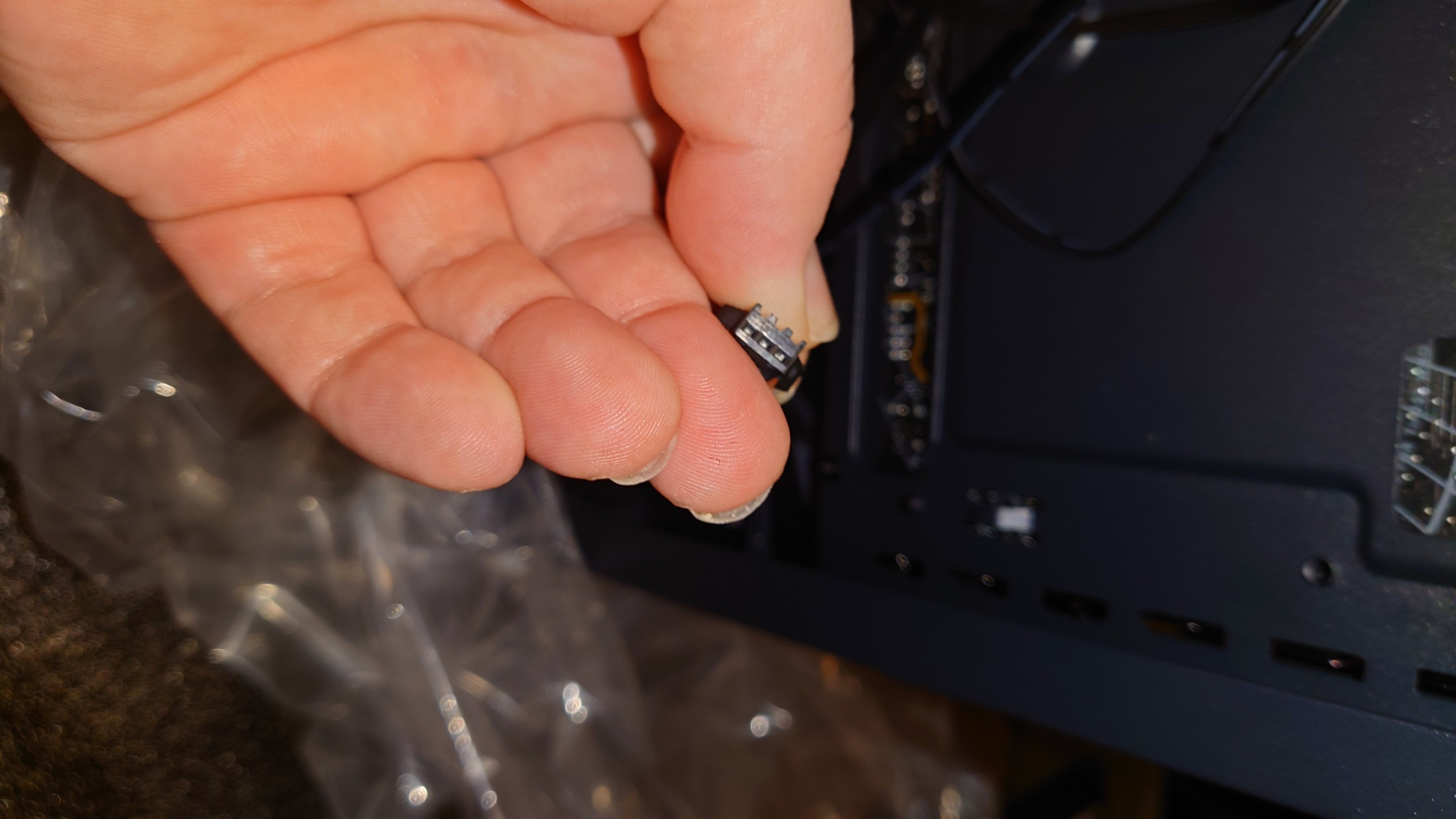

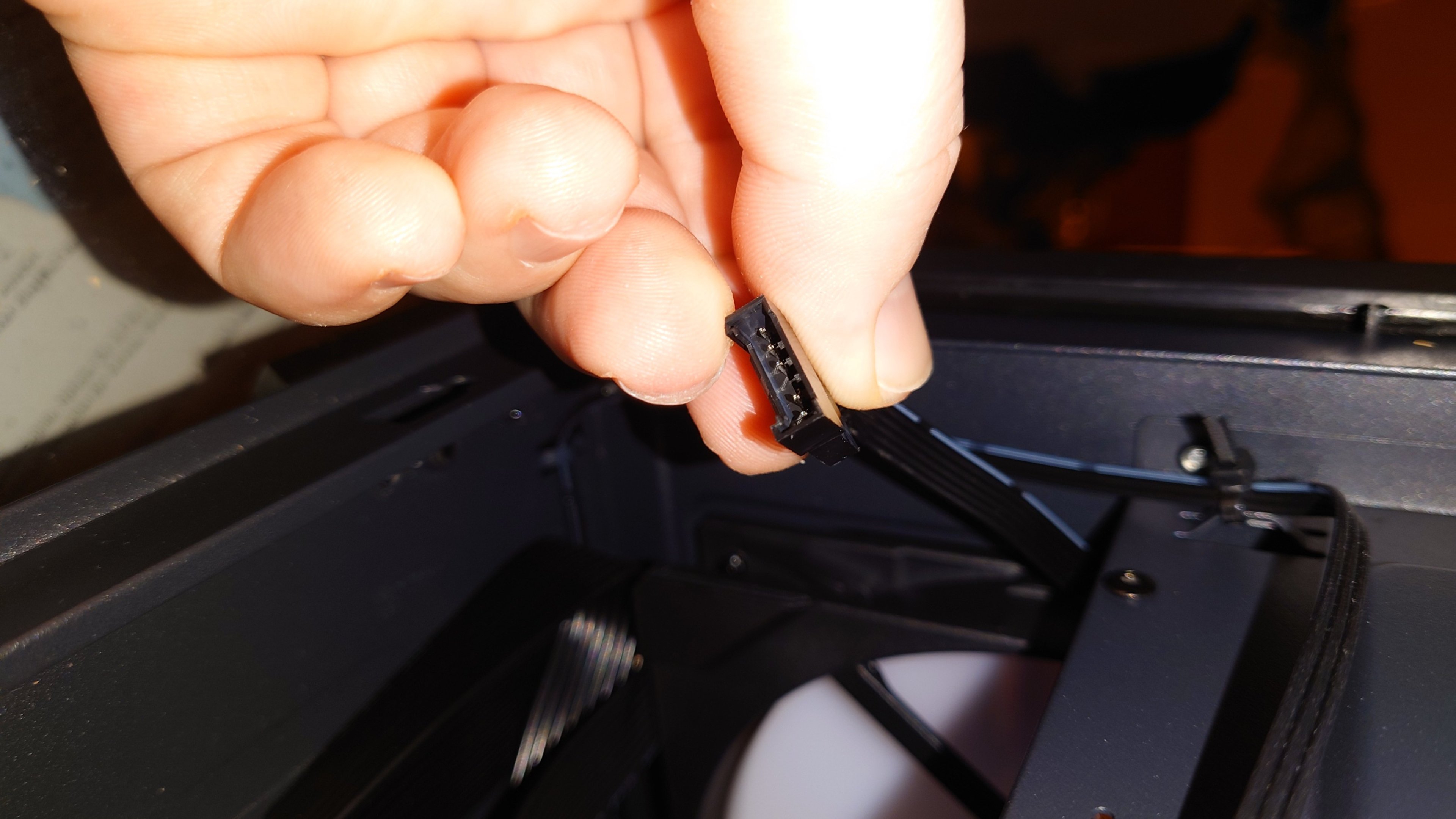

Yo Leute
Ich Idiot habe komplett dieses lose Kabel übersehen welches vom unteren Front Lüfter kommt.
Ich nehme an wenn dies angeschlossen wird, müsste rgb dann funktionieren. Es ist halt extrem kurz, kann es so nicht am MoBo anschliessen.
Habe nochmals alles was ich an Kabel zugesendet bekommen habe durchsucht (jede einzelne box, karton usw.) habe keine weiteren Kabel mehr gefunden. (Bzw. Nur Sata kabel)
Kann mir jemand sagen ob meine Annahme stimmt, falls ja welches kabel ich noch kaufen/besorgen muss damit es angeschlossen werden kann. Sorry bin halt ein noob vorallem mit kabel
Dieses hier
Das Kabel muss (wahrscheinlich) an das hier mehrfach genannte Adapterkabel, was bei dem GEHÄUSE dabei war angeschlossen werden! Oder es ist das Adaterkabel - dann muss da irgendwo im Gehäuse das Gegenstück (Kabel an den Lüftern) rum hängen. Steht auch alles im Handbuch :)!
Reaktionen: BFF

Im Gehäuse hat es sonst keine losen Kabel mehr. Das genannte Adapterkabel ist nirgends zu finden habe alles nochmals kontrolliert.
Wie gesagt das handbuch hilft nicht, es verweist nur auf das MoBo handbuch welche einfach die Anschlüsse erklärt aber nicht erklärt wie man alles korrekt verkabelt und was alles dafür gebraucht wird.

Dann frag beim Hersteller nach ob Du Ersatz (LinQ Mainboard Adapter) bekommen kannst.
An dieses Teil was Du in der Hand hast passt halt nur das eigentlich mit gelieferte Adapterkabel.

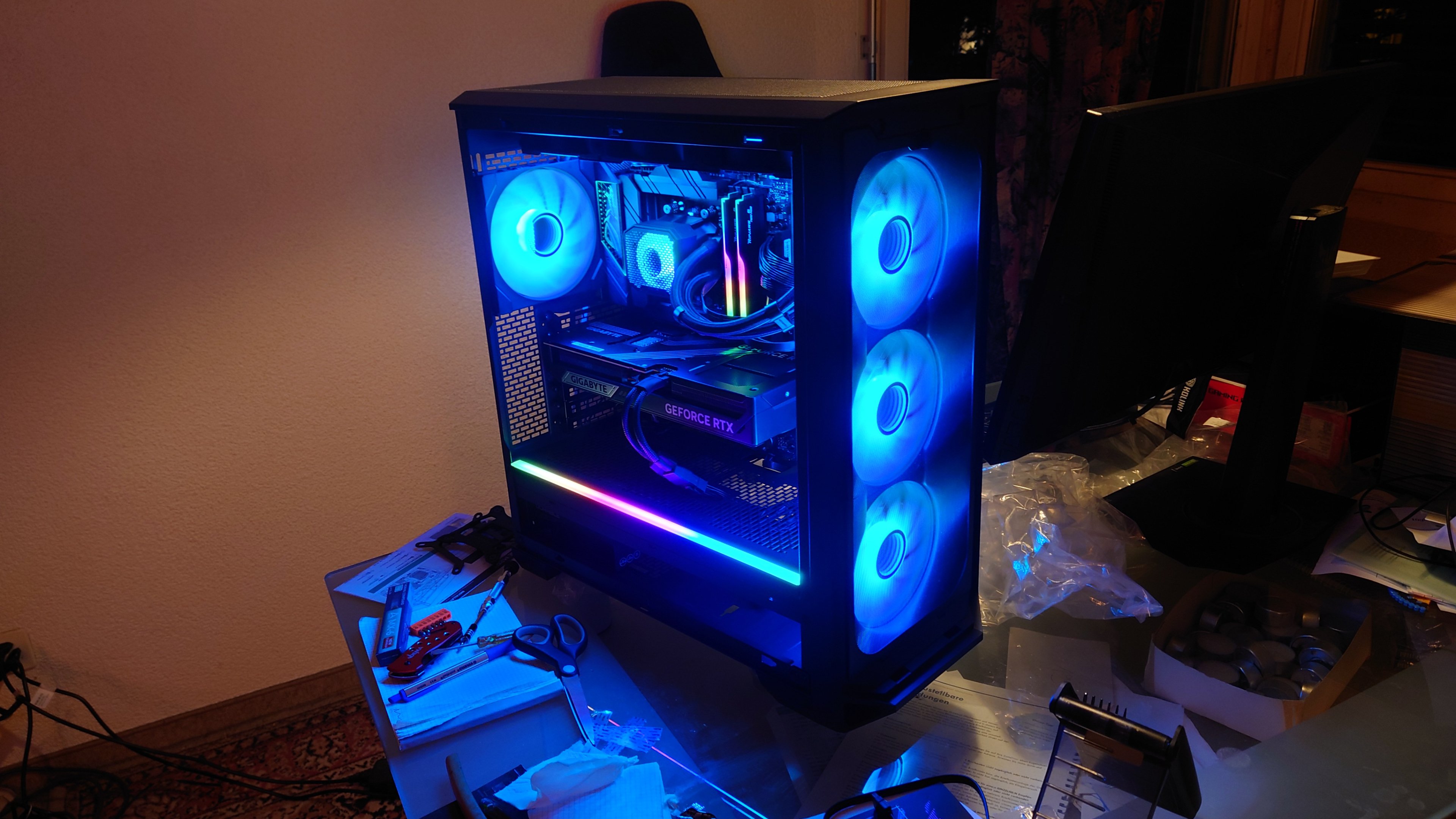

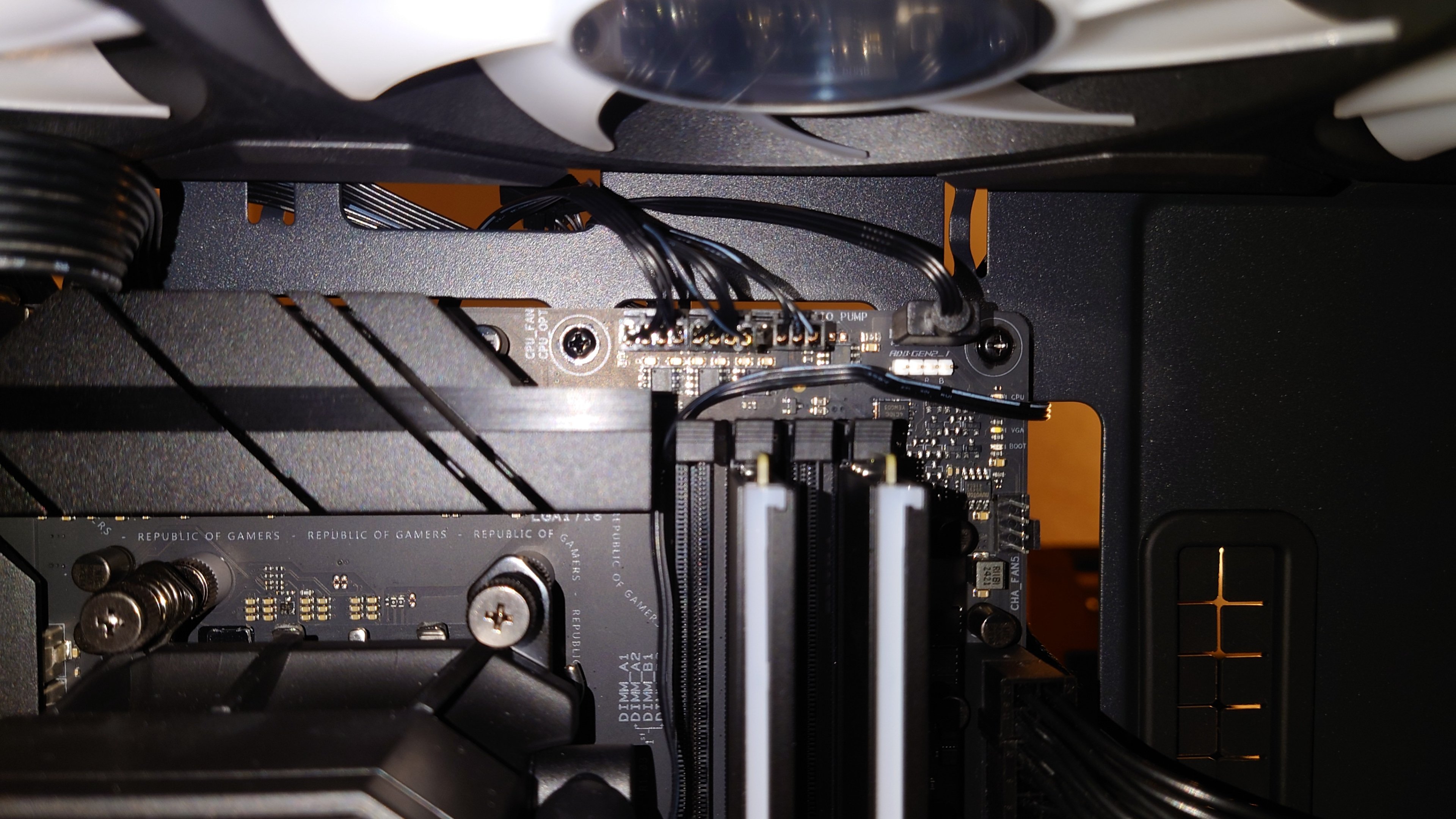

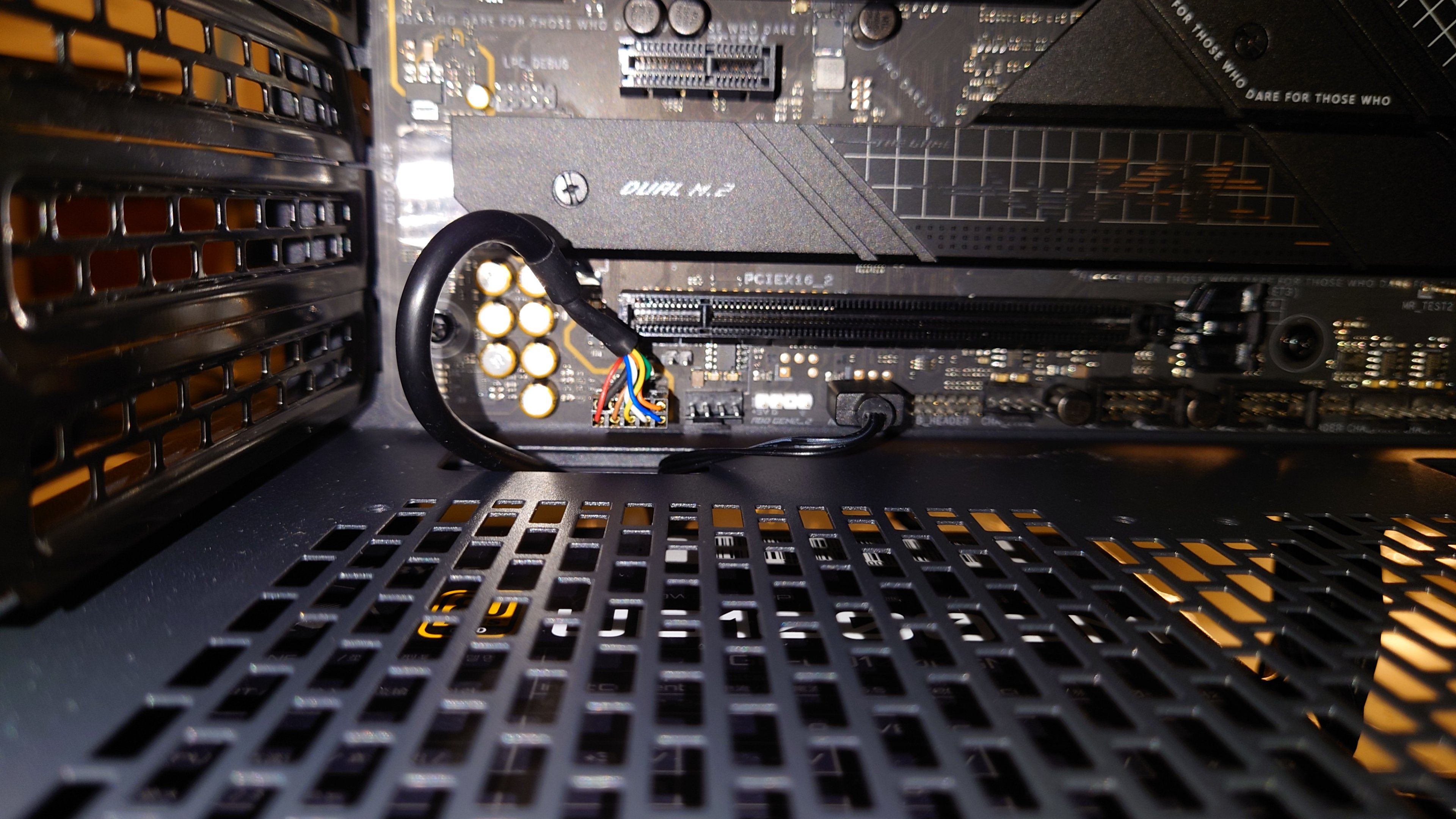

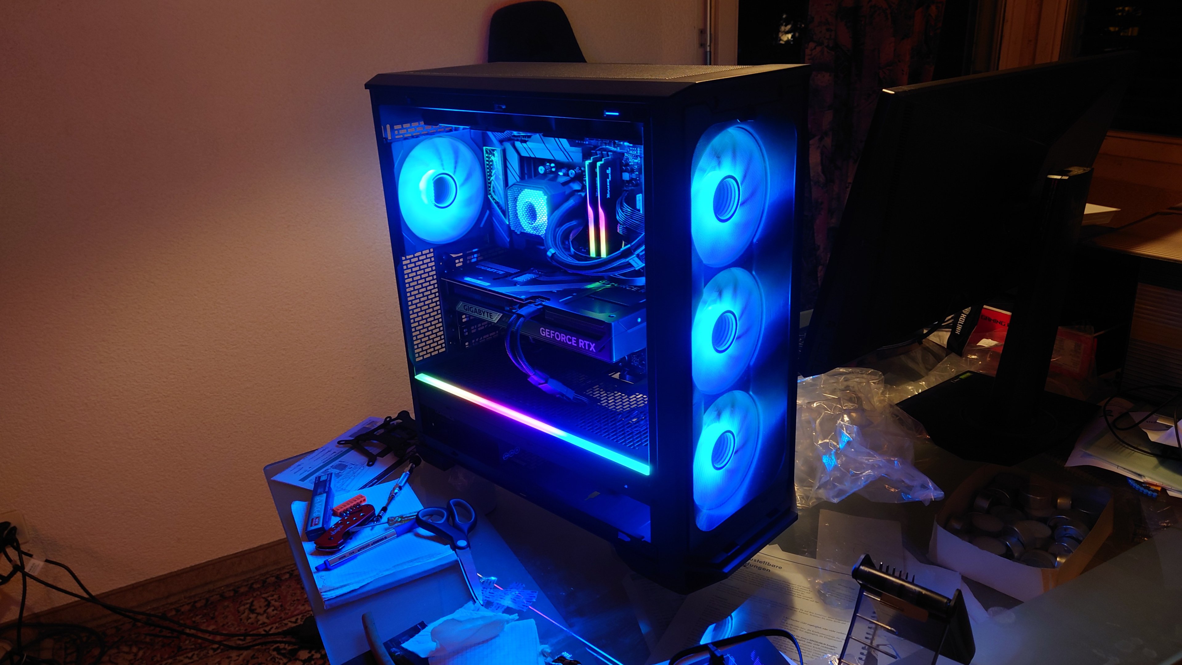

Omg leute,
Habe alles nochmals nachgeschaut weil ich danan nicht fassen konnte, dass es nicht geht. Das eine kabel links unten im RGB header, hatte so breite spaltmasse, sodass es nicht nur ausgesehen hat, sondern sich auch so angefühlt hat, als ob es fest drin war
War es aber nicht xD wie der letzte opa aus dem vorletzten weltkrieg, hatte ich das kabel angeschlossen. Nun steckt es korrekt drin und siehe da, es leuchtet wie es muss:D
Danke an alle, die mir losten obba helfen wollten
