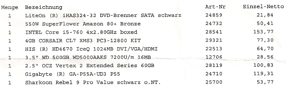

Ich habe ein schleifendes Geräusch bei meinem Grafikkartenlüfter festgestellt.
Nachdem ich die Karte ausgebaut habe, stellte ich fest, dass da sehr viel Staub drin war. Diesen habe ich nun entfernt und das Lüfterrad kräftig freigepustet.
Erst war das Geräusch weg und kam nun nach zwei Stunden wieder.
Welche Wartungs-/Reinigungsmöglichkeiten habe ich? Soll ich da irgendein Schmiermittel anbringen? Kann ich das Lüfterrad von der Welle abziehen?
Hier meine Grafikkarte: PC-Daten.PNG

Es ist nicht garantiert das Lüfterrad schadensfrei zu demontieren, wenn doch ist es keine Garantie, durch Säubern und Schmieren die volle Funktionalität wieder herzustellen. Versuchen kann man es, es geht nichts wertvolle kaputt im Ernstfall.
Notfalls kann man ersatzweise einen größeren Passivkühler verbauen oder für 50€ eine aktuelle, passive Einsteigerkarte einbauen, welche die HD4670 trotzdem um Längen schlägt.

Der eigentliche Kühlkörper unter der Plastik ist minimal, da hält nix drauf. Wenn dann könnte man einen 120er mittels Blende im Nachbarslot auf die Karte pusten lassen.
Nun, man könnte einen Lüfter einfach mit Kabelbindern befestigen, das sollte doch gehen?!
Auf jeden Fall zieht die Karte maximal 75 W und ist daher nicht schwer zu kühlen. Es gibt ja auch kleinere Lüfter, 80 mm bspw.
