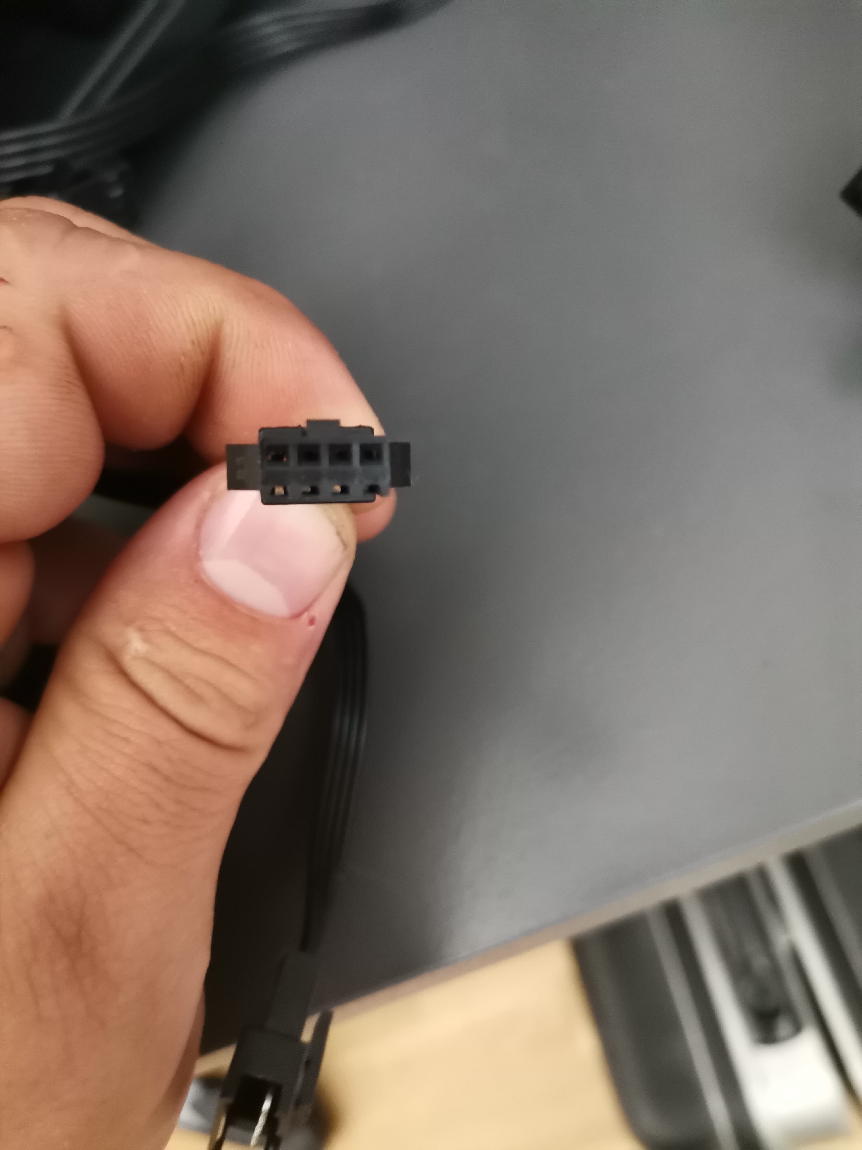

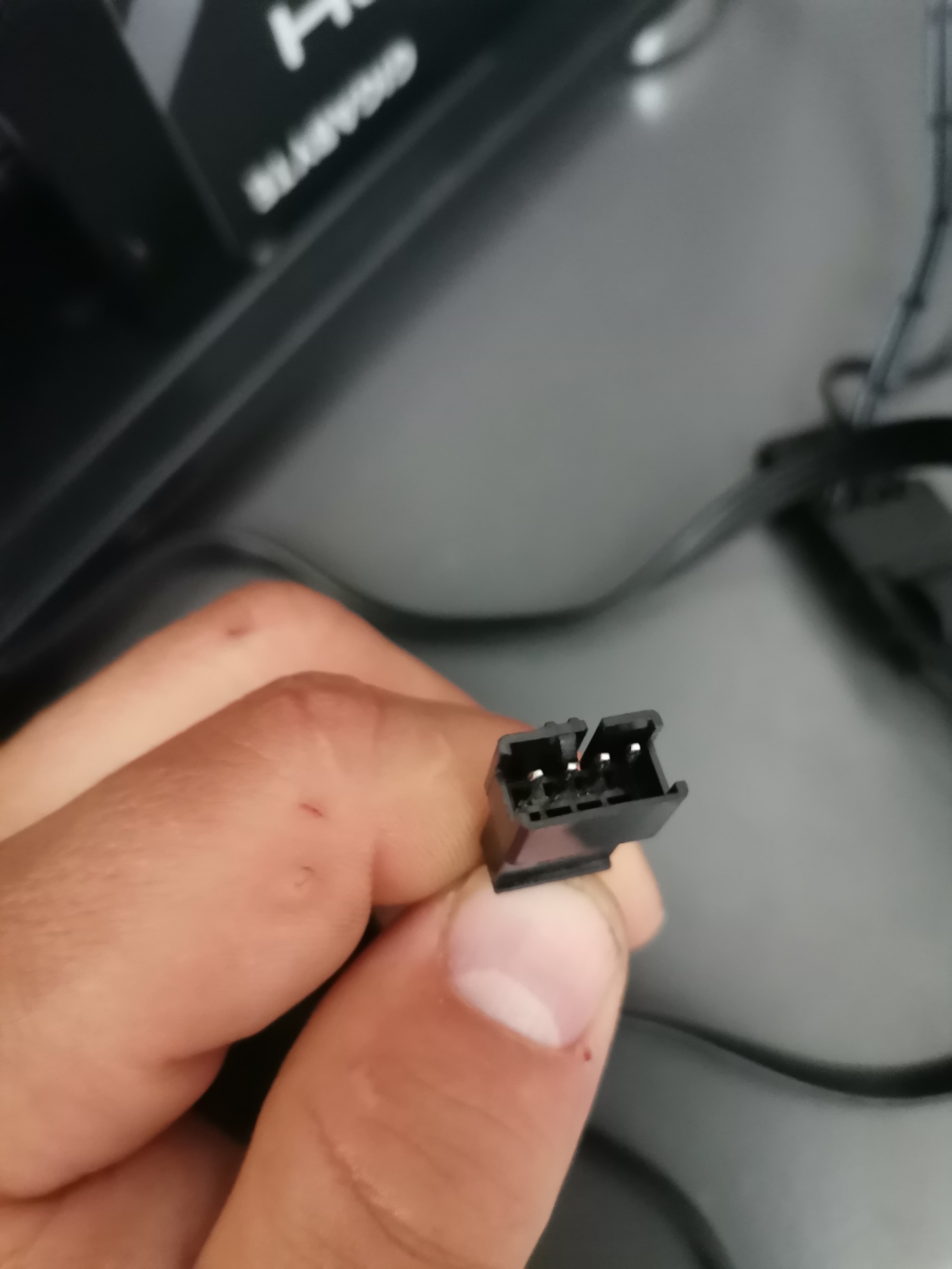

Ich hab mir meinen PC in Gehäuse von Evolveo zusammengebaut mit 4 vorinstallierten Lüfter die ich leider nur direkt über Netzteil anschließen konnte. Gibt es einem Adapter oder Hub mit dem ich die Geschwindigkeit steuern könnte? Fotos von Stecker/Kupplung im Anhang.

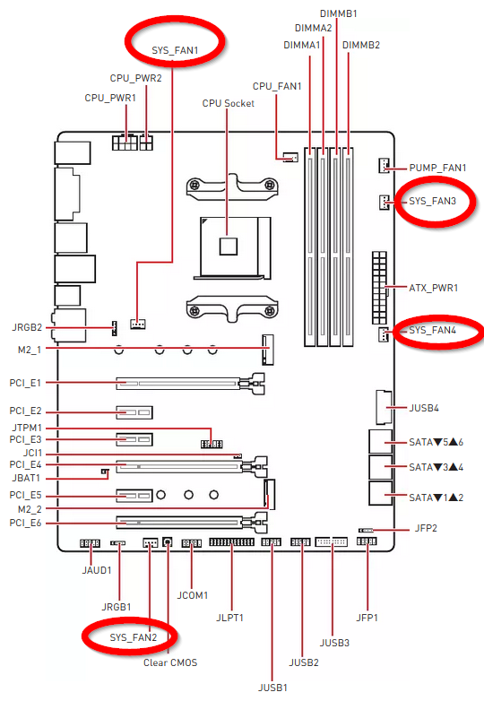

Das Board hat doch SYS_FAN Anschlüsse, auf die die Kupplungen der Lüfter passen und die Lüfter dann übers BIOS eingestellt werden können.
Reaktionen: glZmO
Dein Motherboard hat 4 PWM Lüfteranschlüsse...warum hast du nicht die verwendet?

Leider passt es nicht, da die Stecker keine Einkerbung haben wie normale Lüfter. Da kann ich die Lüfter nur miteinander verbinden

Löse mal die Steckverbindung zwischen Lüfter und Stromanschluss....und mach ein Foto. Die ersten beiden Fotos...ich kann damit nichts anfangen :rolleyes:
Ich hatte letztens ein ähnliches Gehäuse. Die Lüfter konnten nicht mit dem Mainboard verbunden werden da dies wie bei dir eine eigene Lüftersteuerung hat. Also wenn du denn LED Button drückst ändern sich die Drehzahlen aller Gehäuselüfter. Die sind quasi Parallel am Gehäuse angeschlossen, die Stromversorgung kommt übers Netzteil.
Szyns schrieb:
Entscheidend ist der Stecker der Lüfter. Die Lüfter auf dieser Seite haben einen proprietären 6-Pin Anschluss und es gibt dafür proprietäre Steuerungen - wie oft bei RGB.
