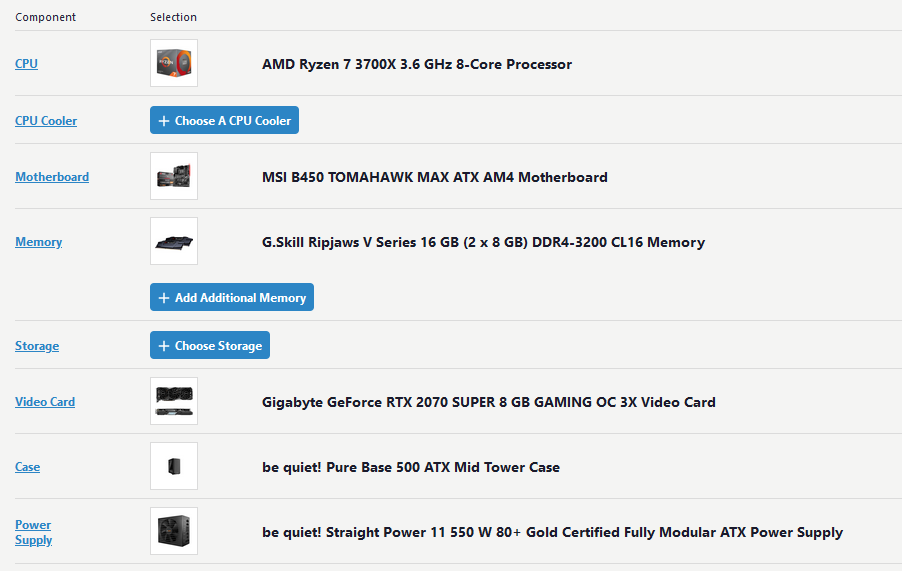

nachdem ich mir Anfang des Jahres endlich meinen ersten PC mit eurer Hilfe gebaut habe bin ich jetzt am überlegen einmal den Standard CPU Kühler und die mitgelieferten Lüfter auszutauschen.
Ich verspreche mir davon ein wenig niedrigere Temperaturen aber vor allem einen geringeren Geräuchspegel. Mein System sieht derzeit folgendermaßen aus:
Ich benutze noch den mitgelieferten CPU Kühler und die beiden mitgelieferten Lüfter von be quiet!
Die Überlegung ist nun eventuell einen NH-D15 chromax black und 3 gescheite, ruhige PWM Lüfter zu kaufen um einen gescheiten Luftfluss zu haben.
Bevor ich nach Empfehlungen fragen will würde ich gerne erst einmal wissen ob Ihr das für sinnvoll erachtet oder nicht.
wie warm wirds denn aktuell und wie schnell drehen die lüfter? budget?
edit: ein NH-D15 ist für nen 3700X totaler overkill. außerdem ist das teil extrem sperrig.
edit²: was stört dich an den Pure Wings 2? wenn du die ersetzen willst z.b. durch Arcit F14/P14 PWM.

Budget ist ziemlich offen. Glücklicherweise habe ich da derzeit Luft nach oben, damit sollten 200€ mit ein wenig Puffer drin sein, was ja selbst wenn ich den NH-D15 chromax.black + 3 weiter NH-A14 für ca. 25€ kaufen würde nicht das Budget sprengen würde.

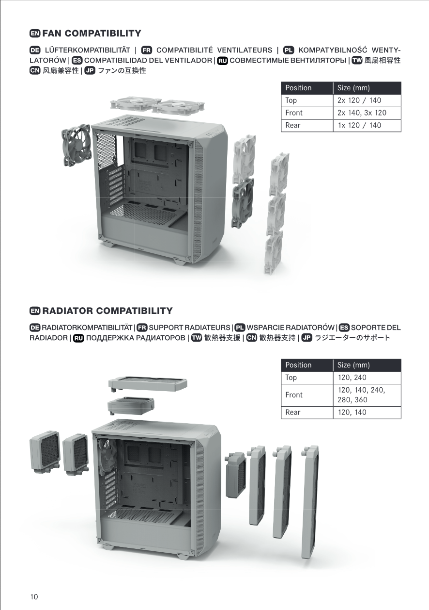

be quiet! Pure Base 500
Lüfter Vorderseite1x Pure Wings 2 140mm
Lüfter Rückseite1x Pure Wings 2 140mm
PURE BASE 500 BLACK

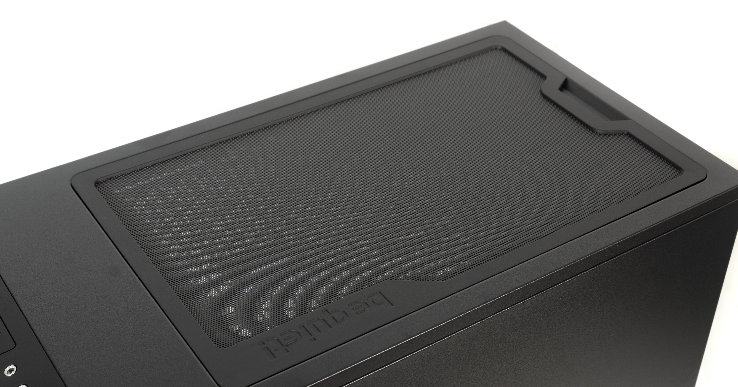

Top-Cover tauschen und ein 140mm Lüfter montieren
4-Pin PWM-Lüfter 140 mm - alphabetische Reihenfolge und Statischer Druck größer als 2,00 mm H₂O
PST = Y-Adapter
