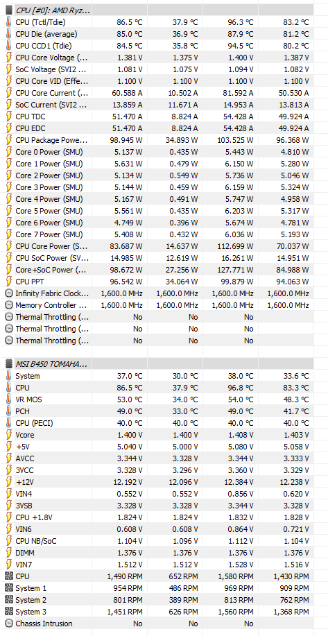

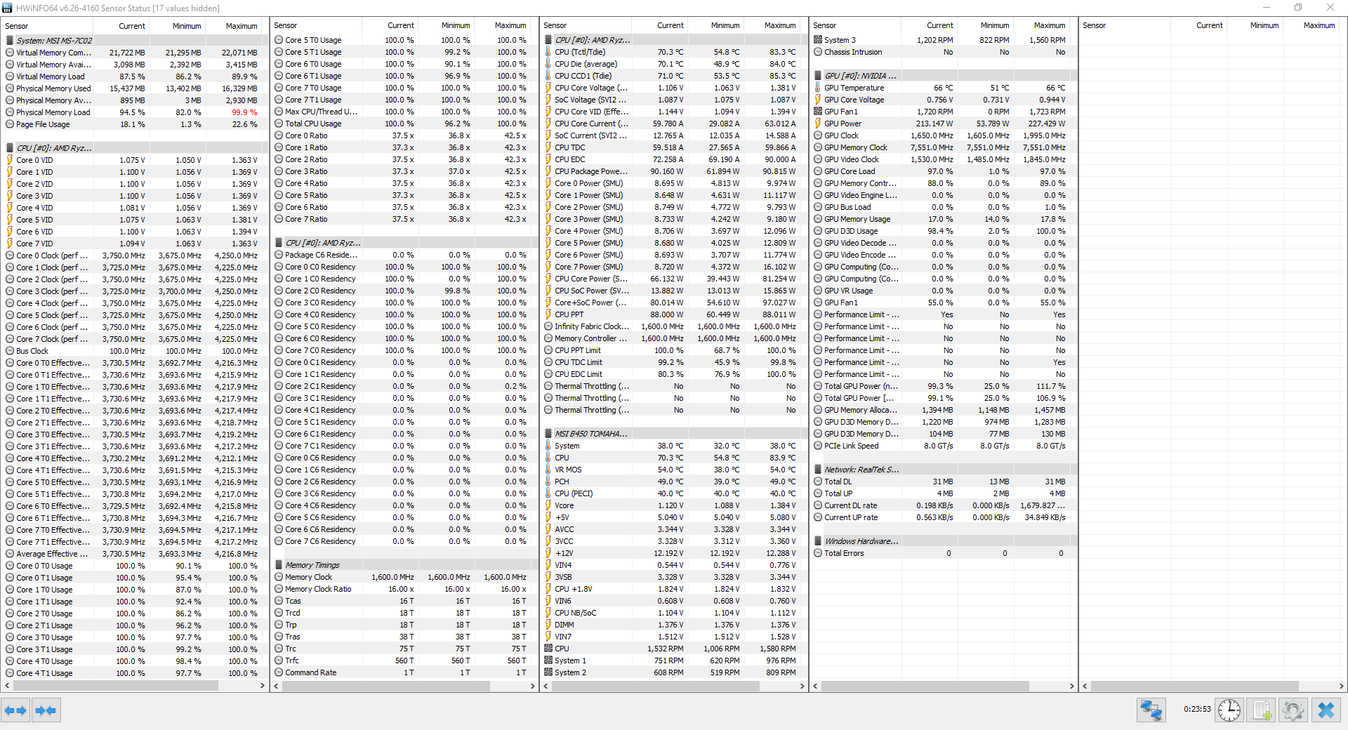

Auf deinem Screen steht 1.4V Vcore...das ist viel!
Alles klar, weitere 20 Minuten später in welchen nun AIDA64 weiter gelaufen ist und zusätzlich auch Furmark läuft erhöht sich sich die CPU Temp von vorher 80-85°C auf 85-88°C.
Maximalwerte sind von 93°C auf nun 97°C hoch, aber sobald etwas über die 90°C geht drehen die Lüfter dann auf 100% und es dauert keine 3 Sekunden und die Temperatur ist wieder unter 90°C.
Thermal Throtteling ist nie aufgetreten.
In Screenshots aus HWinfo64 sehen die letzten 45 Minuten folgendermaßen aus:

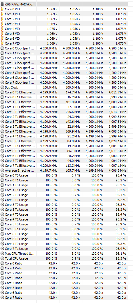

CPU Auslastung und Clocks:
CPU Temps und System Lüfter RPMs:

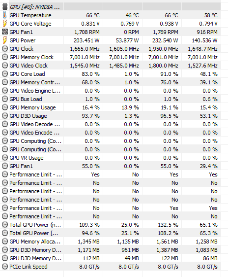

GPU Werte:
Ist es nicht sogar normal, dass der Ryzen 7 3700x beim maxTurbo bis auf 1,5V hoch geht? Natürlich nur für kurze Augenblicke, dann wenn benötigt, aber dieser Stresstest ist ja eh ein unmöglich erreichbares Worst Case Szenario für mich.
Package Power geht auf über 103w.
Nach meiner Erfahrung sollten es nicht mehr als knapp 90W Max sein beim 65W 3700X.
Da macht das Board irgendwas falsch.
Was hast denn als Bios drauf?
Bzw ist PBO noch an?
Vcore geht auf bis 1.5V im singlecore Boost.
Auf einem Kern. Da liegen aber auch nur max 50-60A an und das auch nur kurz.

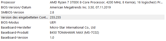

Also BIOS Version ist folgende:
Und ob PBO an ist weiß ich nicht genau, muss ich mal nachschauen. Ich kann mich nicht erinnern das umgestellt zu haben, weswegen es nach Standardsettings wahrscheinlich noch auf "auto" eingestellt sein sollte, oder?

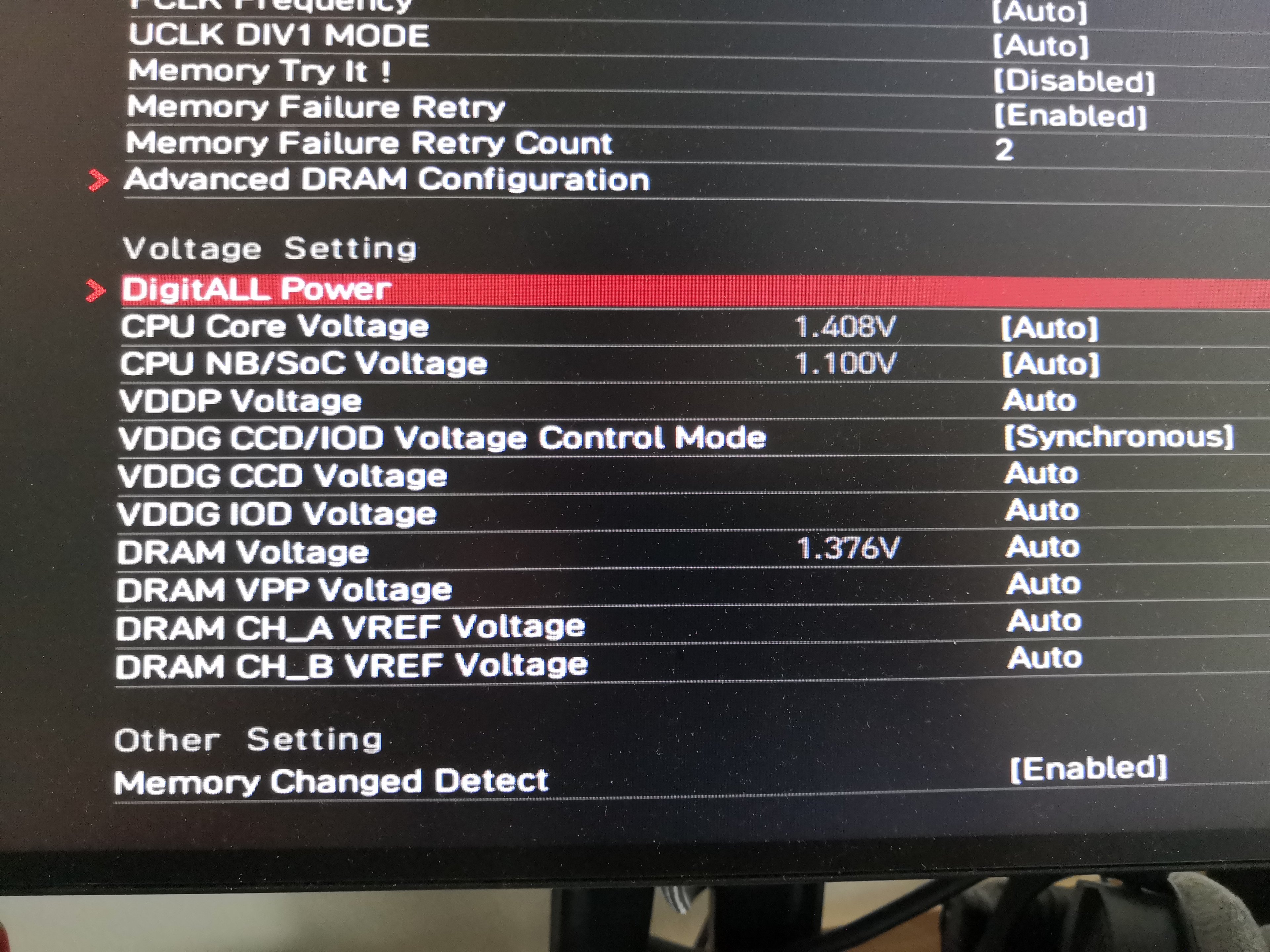

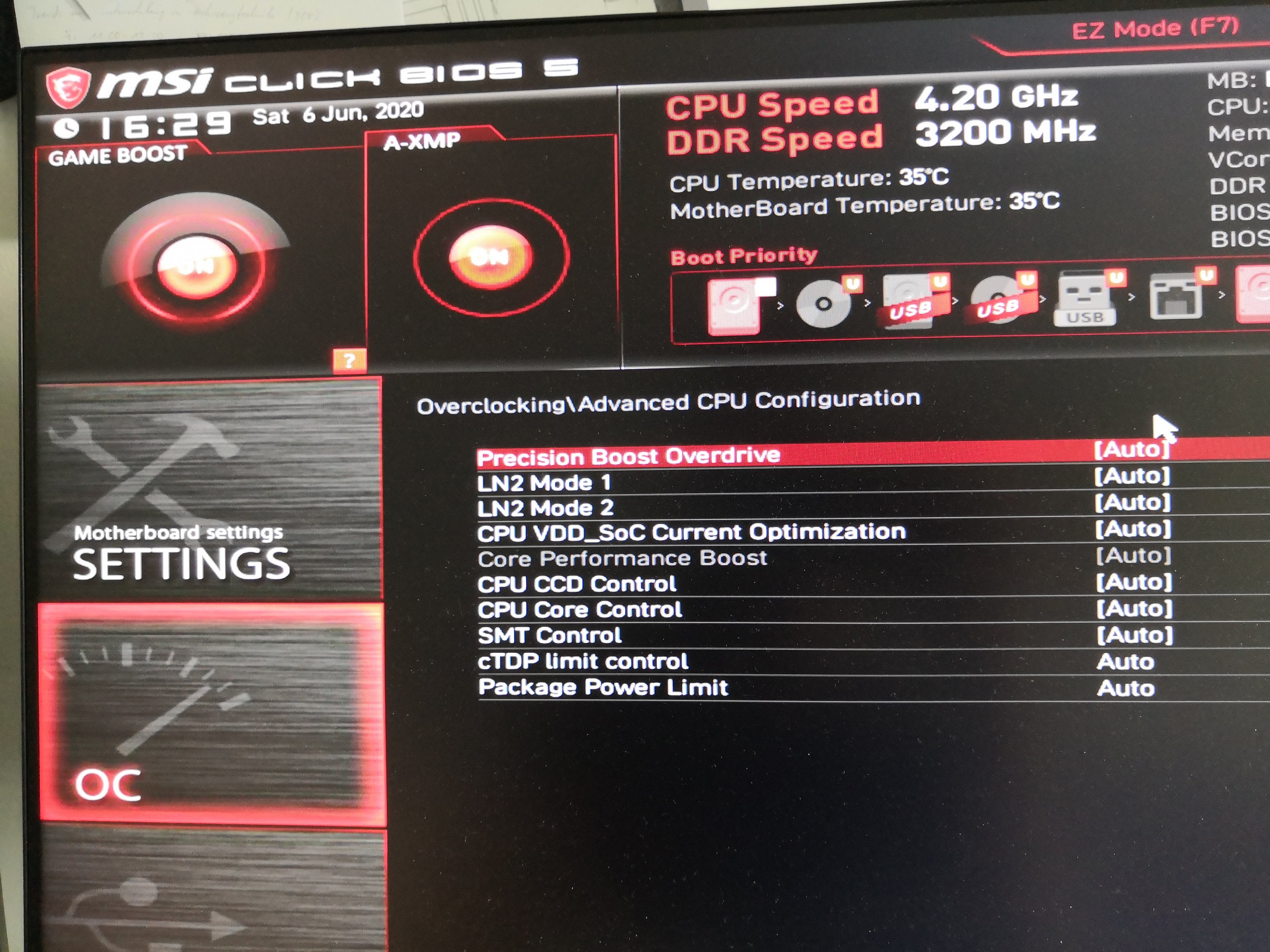

Also, gerade mal im BIOS nachgeschaut:
  • PBO ist wie gedacht auf auto
  • MSI Game Boost an
  • A-XMP an
Schalt mal PBO im Bios aus und kuck ob da nicht noch sonst ein MSI Overclocking Feature an ist.
Oder benutzt du das Dragon Center und ist da was mit OC an? Oder hast den allcore Takt fixiert?

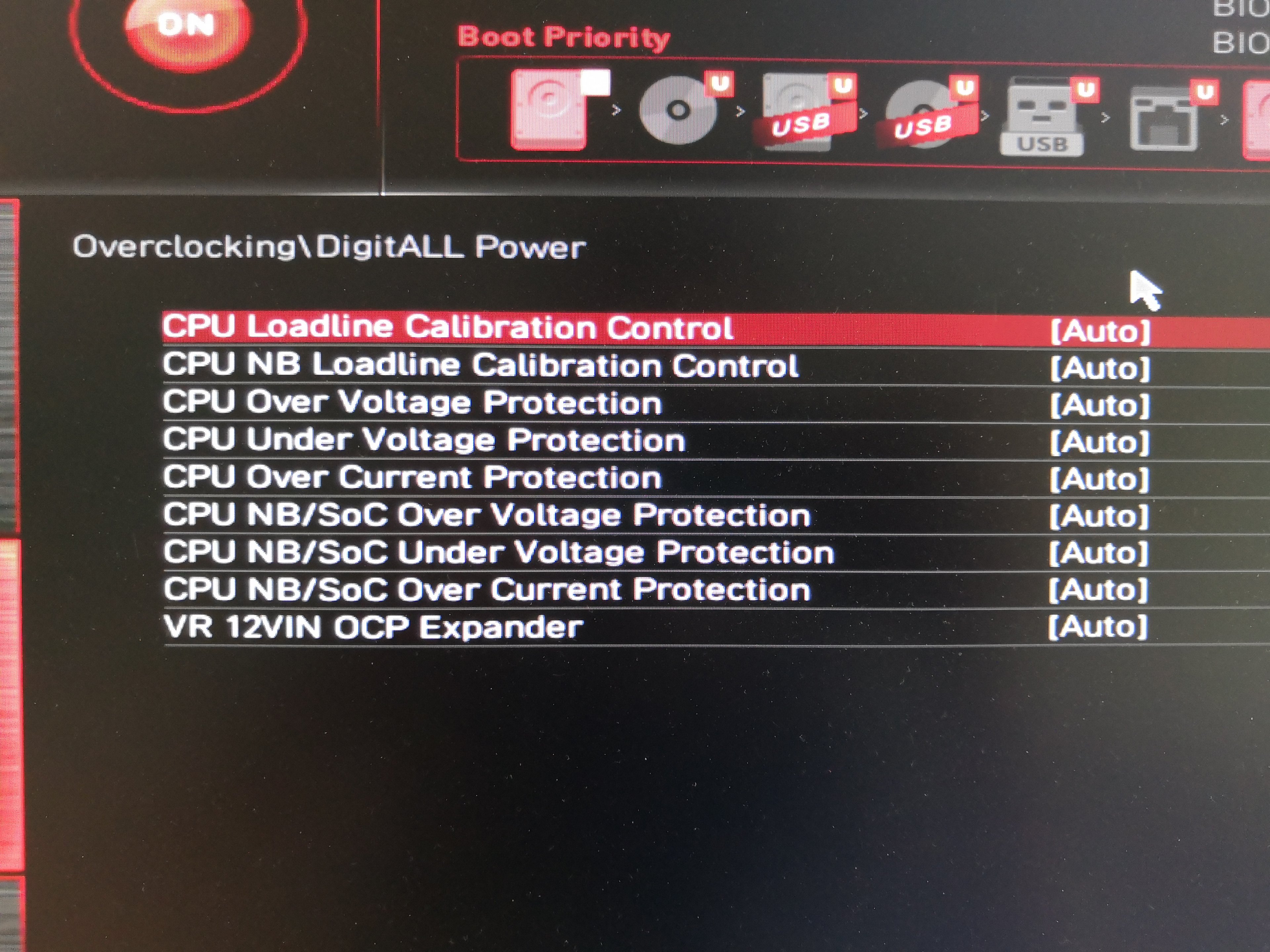

Also das sind die Einstellungen die ich gefunden habe, die da irgendwie was mit dem CPU Verhalten zu tun hätten. 🤔
Wenn PBO richtig verstanden habe, dann ist es ein öffnen theoretischer Limits, welche aber in der Realität eh selten erreicht werden, weswegen PBO nicht so sonderlich viel bringt?
Game Boost pushed die Kerne bis zu 600Mhz wenn ich das richtig gelesen habe.
Beim Rest kenn ich mich nicht gut genug aus, als ob ich da groß was umstellen würde.

Game Boost ist an, das ist son Auto OC Feature der MSI Boards, welche die CPUs mit ungesunden Spannungen automatisch übertaktet. Wenn ich es richtig im Kopf habe. Schalt den Mist aus!
Alles klar, ist erstmal ausgeschaltet.
PBO auf auto, sollte laut Gamers Nexus bedeuten, dass es aus ist.

Hab jetzt die Lüfter bei 40% bis 50°C, dann ne leichte Kurve bis 100% bei 75°C und schon sehen die Zahlen nach 20 Minuten Furmark + Prime95 ganz anders aus, wesentlich realistischer und die CPU throtled auch normal:

Edit: Ja der neue Screen sieht viel besser aus. Jetzt hält er sich an die 90 W Package Power.
Und auch der Strom der angelegt wird ist viel geringer als beim ersten Prime run.
Dabei boostet er bei weniger Verbrauch sogar höher.

Die neuen Screens sehen wiederum vernünftig aus, passt.
