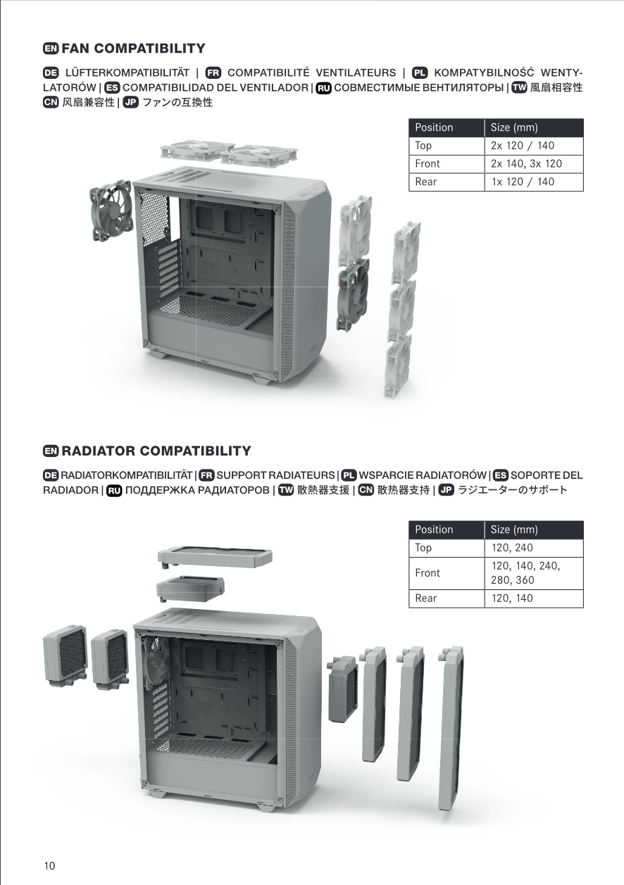

Wenn ich es richtig recherchiert habe sollte dein Gehäuse eine maximale Einbauhöhe von 190mm haben. Da besteht ja so gut wie kein limitierender Faktor mehr. An deiner Stelle würde ich da groß gar nicht mehr fragen und wenn es das Budget her gibt den Kühler meiner Wahl kaufen. Der Noctua NH-D15 hat ja mehr als genug Reserven für deine Ryzen-CPU.

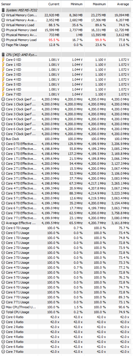

OKay, also laut HWinfo hab ich im derzeitigen Zustand, was nur Hintergrund Apps und mit euch schreiben ist folgendes:
CPU Lüfter [Umdrehungen schätze ich]:
min 1850
avg 2062 -> definitiv hörbar
max 2299
System1 [Umdrehungen]:
min 994
avg1019 -> führt zu einem ruhigen, aber da ich relativ nah daran sitze, dauerhaft hörbaren Hintergrund Geräusch
max 1033
System2 [Umdrehungen]:
min 630
avg 657
max 697
bei derzeitigen Temperaturen von [°C, min/avg/max]:
System 36/36/36
CPU 47/53/62
GPU 49/49/50
Der GPU Fan scheint zwischen 0 Umdrehungen und ~1000 Umdrehungen hin und her zu springen, falls er es benötigt.

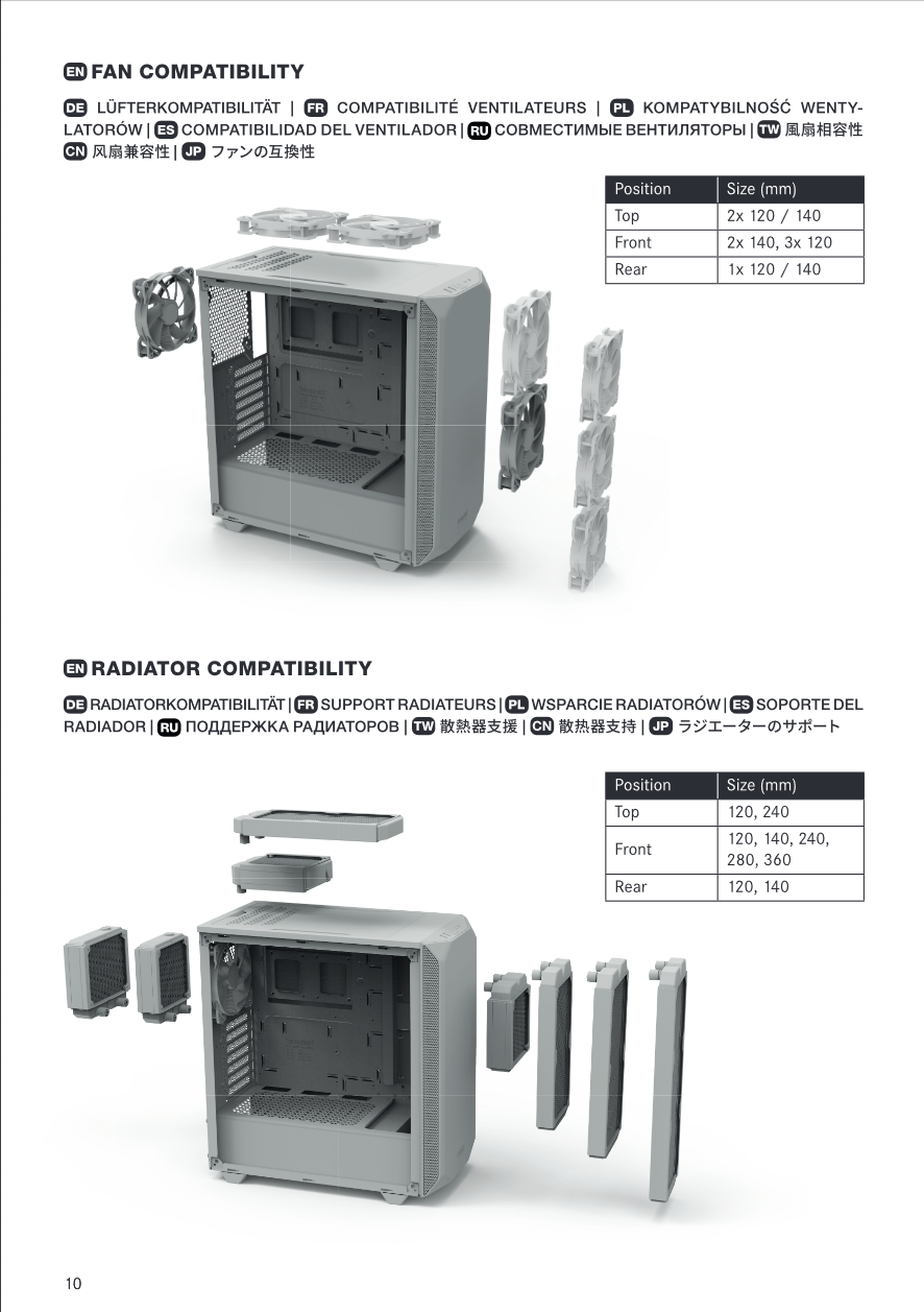

Hauro schrieb:
be quiet! Pure Base 500
Lüfter Vorderseite1x Pure Wings 2 140mm
Lüfter Rückseite1x Pure Wings 2 140mm
PURE BASE 500 BLACK

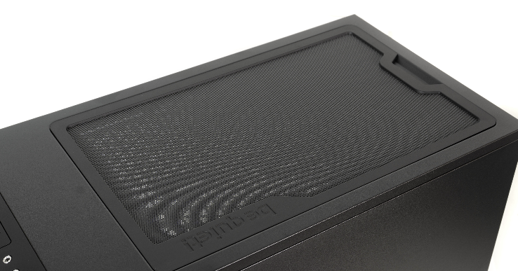

Top-Cover tauschen und ein 140mm Lüfter montieren

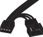

4-Pin PWM-Lüfter 140 mm - alphabetische Reihenfolge und Statischer Druck größer als 2,00 mm H₂O
PST = Y-Adapter
Hey, vielen Dank, das sieht super aus.
Ja, der Plan war auch, dass ich einen der Gehäuselüfter dann nach oben setze und das Cover von dem derzeitigen Geräuschdämmenden zu dem gefilterten wechsele. :)

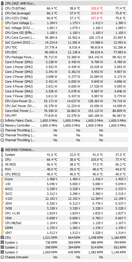

Seit nun 20 Minuten laufen Furmark und Prime95 gleichzeitig um sowohl CPU als auch GPU auszulasten um maximale Hitze an das System abzugeben. Dies schaut dann im Ergebnis in HWinfo folgendermaßen aus:
und die Temperaturen / RPM so:

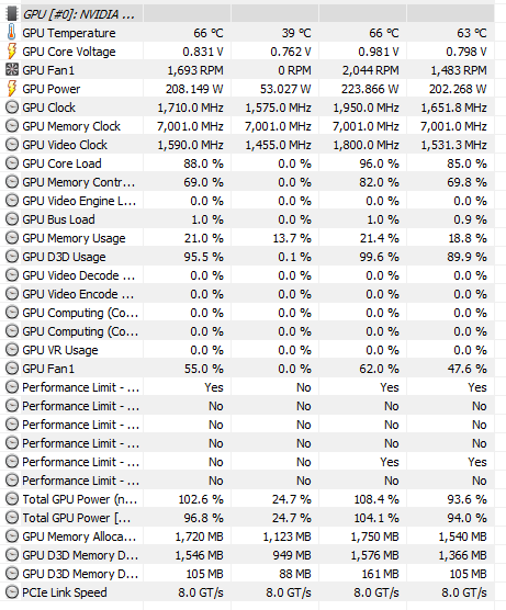

bzw so für die GPU:
Die höchsten spikes bei der CPU Temp haben sich gelegt, als ich Prime95 kurz mal aus und wieder an gemacht hatte, danach hat sich das System für 10 min konstant so verhalten wie der "Ist-Zustand" in den Screenshots.
nachdem beide Stresstests jetzt seit knapp 5 Minuten aus sind ist das System, die CPU und die GPU wieder bei ca. 40-45°C und die Lüfter sind alle wieder unter 800 RPM (bis auf die Graka, die spiked manchmal wieder auf 1000 und fällt dann wieder, da muss ich nochmal die die Fan-Kurve schauen).
Reaktionen: Sykehouse
Wow 105 Grad mit dem NH-D15 ist viel zu viel.
Da ist bei der Montage was schief gelaufen.
Ich bringe den 3700X mit einer alten, einfachen Wakü mit nur 240er Radi nicht über
76 Grad 1h Prime Small.
MB Temp, VRM, GPU Temp sieht hingegen gut aus.
Hm, wahrscheinlich hast du zu viel oder zu wenig Wärme leitpaste benutzt. Ansonsten kann es auch an airflow liegen. Das noctua kühler ist eigentlich ein Overkill kühler. Deswegen kann es nicht daran liegen. Falsch montieren geht auch.
Wenn der wirklich falsch montiert wäre, dann würden die Temperaturen aber dauerhaft zu hoch liegen. Wenn ich es richtig verstanden habe ist der Momentanwert von ca. 66°C aber während des Stresstest nach 20 Min Burn-In gemessen. Wenn der Kühler wirklich so schlechten Kontakt hätte, dann würden wir da höhere Werte sehen. Throtteling findet da ja auch nicht statt.
Es könnte höchstens sei, dass die Montage bzw. die Wärmeleitpaste sehr grenzwertig war und sich das Ganze durch das Aufheizen eingespielt hat. Eventuell irgendwo eine Lücke oder Ähnliches, die nun geschlossen ist.
Ich werde nochmal einen weiteren Test laufen lassen, später heut Abend, aber ich glaube, dass das ca. so ablgelaufen ist wie @Moep89 geschrieben hat, oder da einfach ein kurzzeitiger Messfehler dabei war.
Zu wenig Paste war es nicht, vielleicht ein wenig ungleichmäßig verteilt bei der Installation. Zu viel Paste quillt bei dem Installationsdruck einfach raus und wenn ich mich nicht komplett irre, dann ist so ziemlich das einzige Problem mit zu viel Paste, dass es eine Sauerei macht und wenn es aus irgendeinem Grund elektrisch leitende Paste ist, dann dass du nen Kurzschluss auf dem Motherboard erzeugen kannst. Aber nicht, dass die Temperatur darunter leiden würde:
AUßER: wenn es noch nicht gescheit aufgeheizt war und sich deswgen noch nicht gescheit verteilt hatte, was glaube ich zwischen Test 1 und 2 dann der Fall war, weil ich nie wieder auch nur annähernd an die 90°C ran gekommen bin.
Jetzt wird erstmal ein wenig gezockt, Temps auf dem 2ten Bildschirm, nachher dann noch ein Test.
Okay, grad nochmal nen Stresstest laufen lassen, hab wieder die 100°C geknackt, sofort abgeschaltet. Ich glaub ich muss morgen doch noch einmal schauen was da falsch gelaufen sein könnte, denn da scheint doch was nicht zu stimmen.
