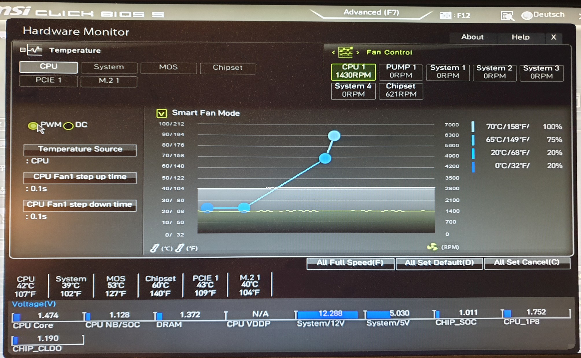

Habe mich mal im BIOS meines MSI X570-A PRO umgeschaut. Irgendwie ist das mit der CPU Steuerung nicht wirklich zugänglich auf den 1. Blick :confused_alt: Die Achsen sind komisch beschriftet. Verändern geht zwar, aber wie man das dann speichern / anwenden kann ??? 🤨
Die blauen Punkte anklicken und verschieben.. Bios verlassen mit speichern..
(so läufts jedenfalls beim 450-A pro, Bios sieht genauso aus nur ohne Farbe)
Ich würd den Lüfter einfach mal von 40-80C bei 60% laufen lassen und mal schauen wie die Temps aussehen.
Dann siehste ja ob du mehr Drehzahl brauchst um im Rahmen zu bleiben.Wenn das schon zu laut ist halt nen anderen Kühler.

Das Geräusch kommt aber wie schon einige hier sagten vom CPU Kühler, musst nur im Bios die Drehzahl anpassen zwischen 20-60c° hab ich 800UPM ab 70C° hab ich 1000UPM und so weiter, ich nutze aber einen Noctua als CPU Kühler. Sollte aber auch mit dem Boxed halbwegs leise zu bekommen sein.
Das einzige was aktuell machen kannst, ist diese Lüfterkurve für 20°C von 20% auf 35% anzupassen.
Dann dreht der Lüfter von 20°C bis 65°C eben konstant ein bisschen schneller, und das wird die CPU, so lange sie nur wenig zu tun hat, hoffentlich nicht über 65°C aufheizen lassen.
