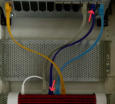

Der Vollständigkeit halber, hier noch ein Bild meines kleinen Netzwerk-Schranks:

Ich habe alle Kabel mehrfach getauscht, also im Hager Schrank beliebig zwischen Zimmern und FritzBox-Lan-Ports umgesteckt. Auch ein komplett neues Kabel wurde testweise eingesetzt.
Alles funktionierte durchgehend einwandfrei - nur eben die Dose bzw. Verbindung zu meinem Arbeitszimmer nicht.
