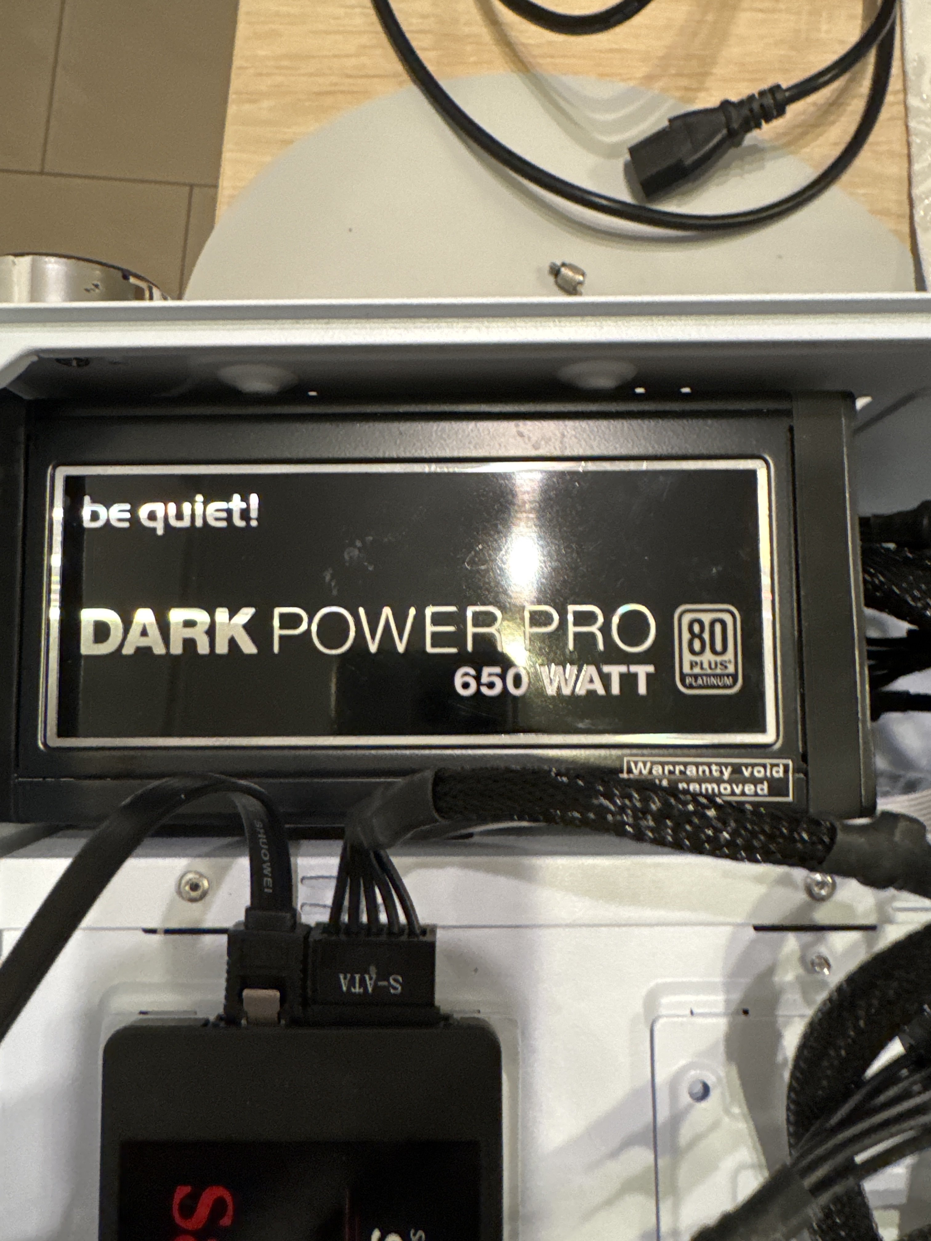

Guten Abend,

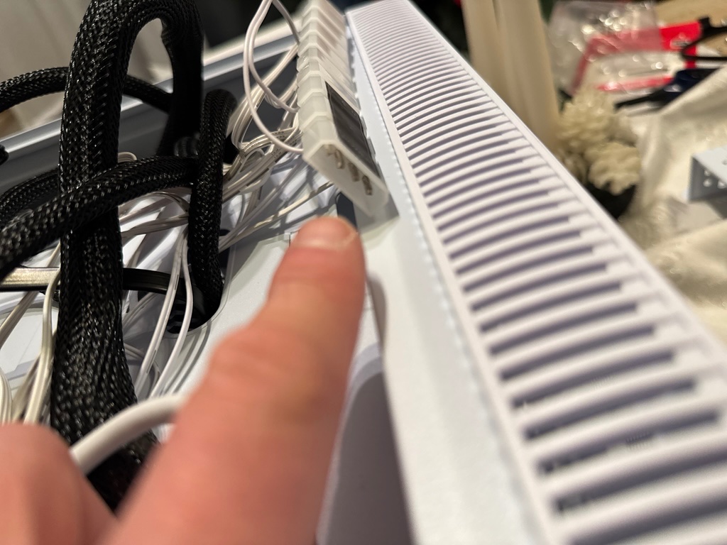

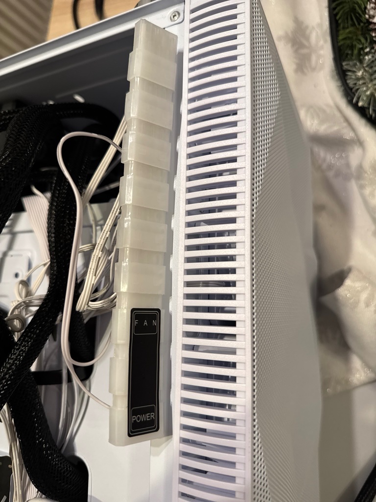

Brauche Hilfe bei der Verkablung eines Lüfterstrags mit dem Netzteil. Welches Kabel benötige ich hierfür, siehe Anhag.
VG
Christof

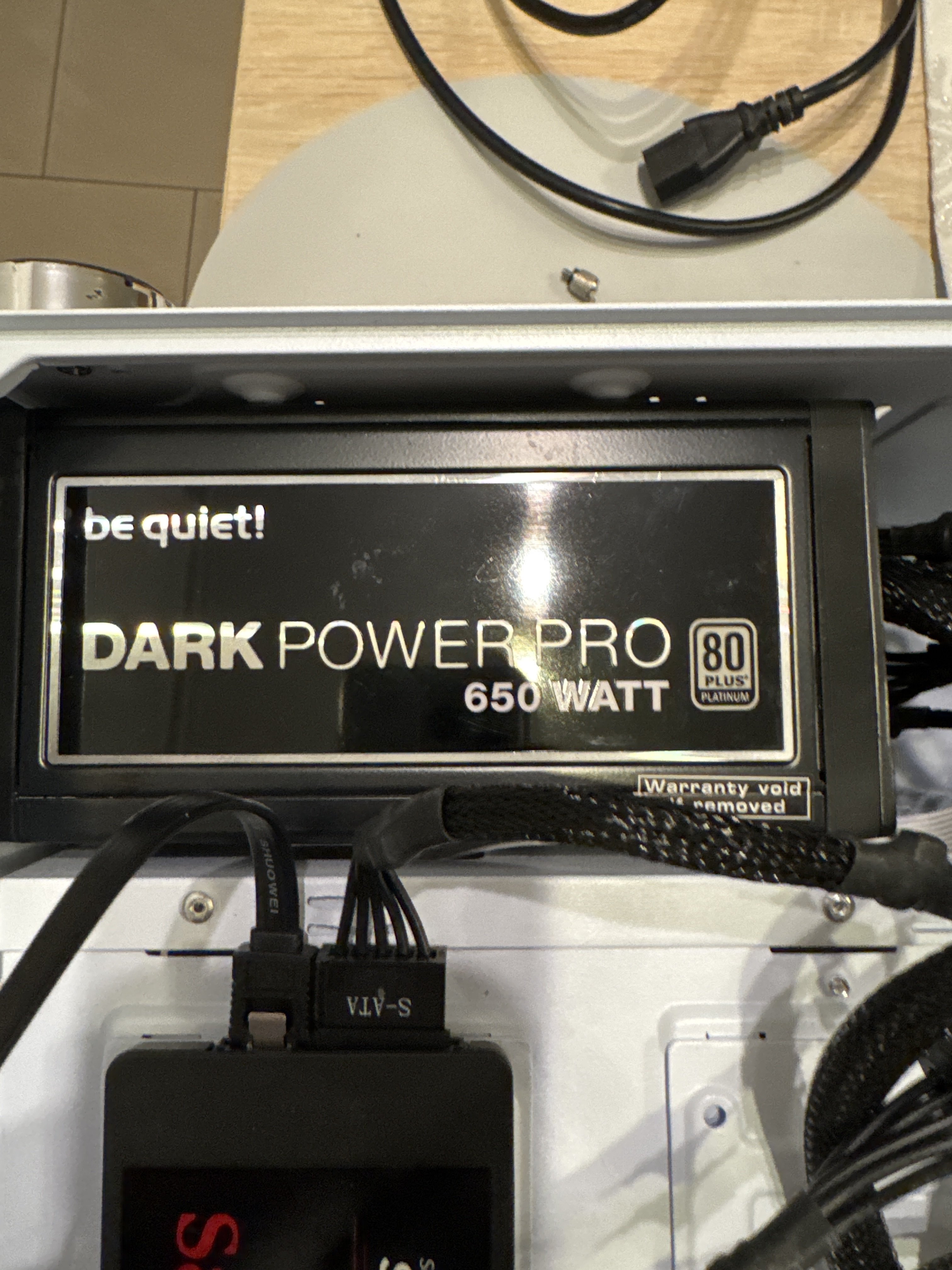

Und welches Netzteil hast du?

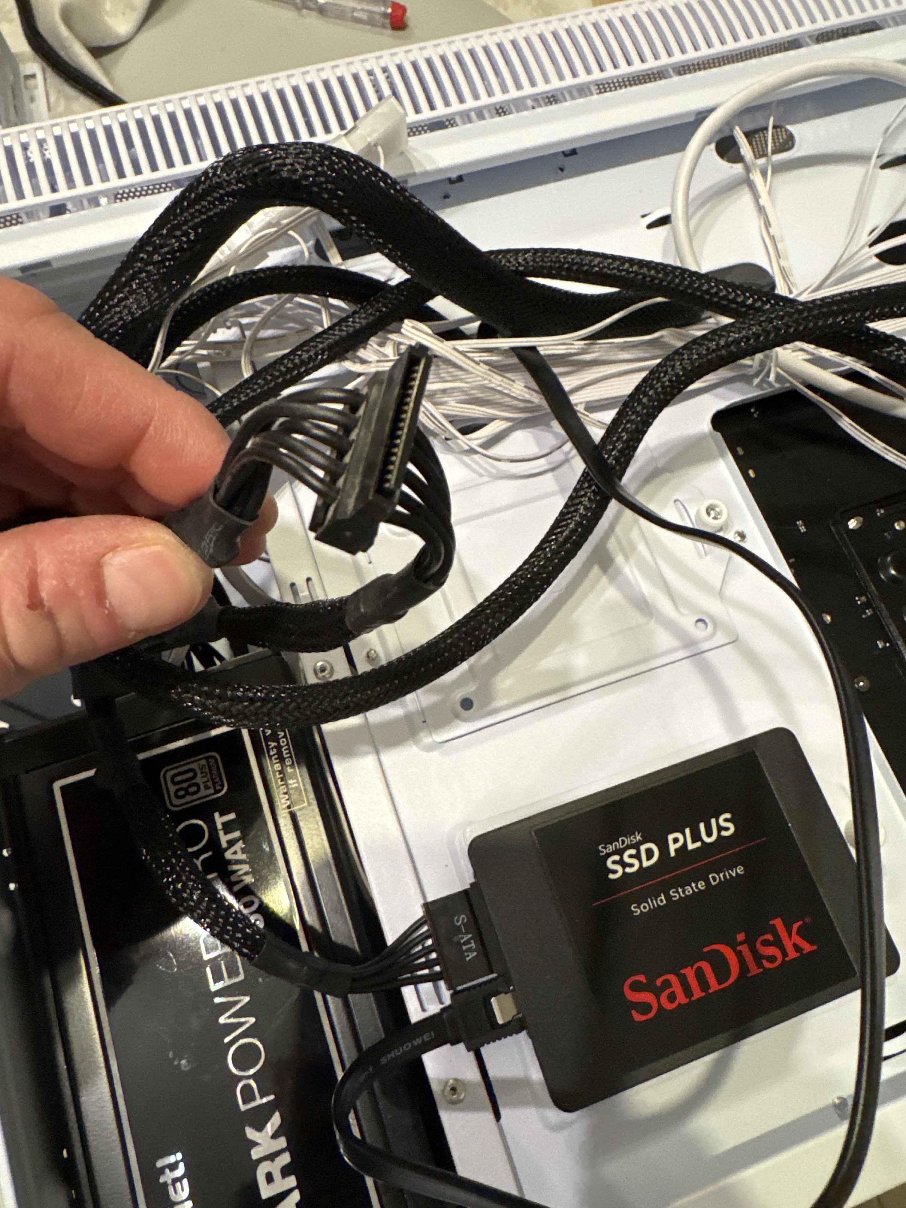

Molex. Meist noch an einem der SATA-Stränge vorhanden.
Be quiet dark power pro 650 Watt

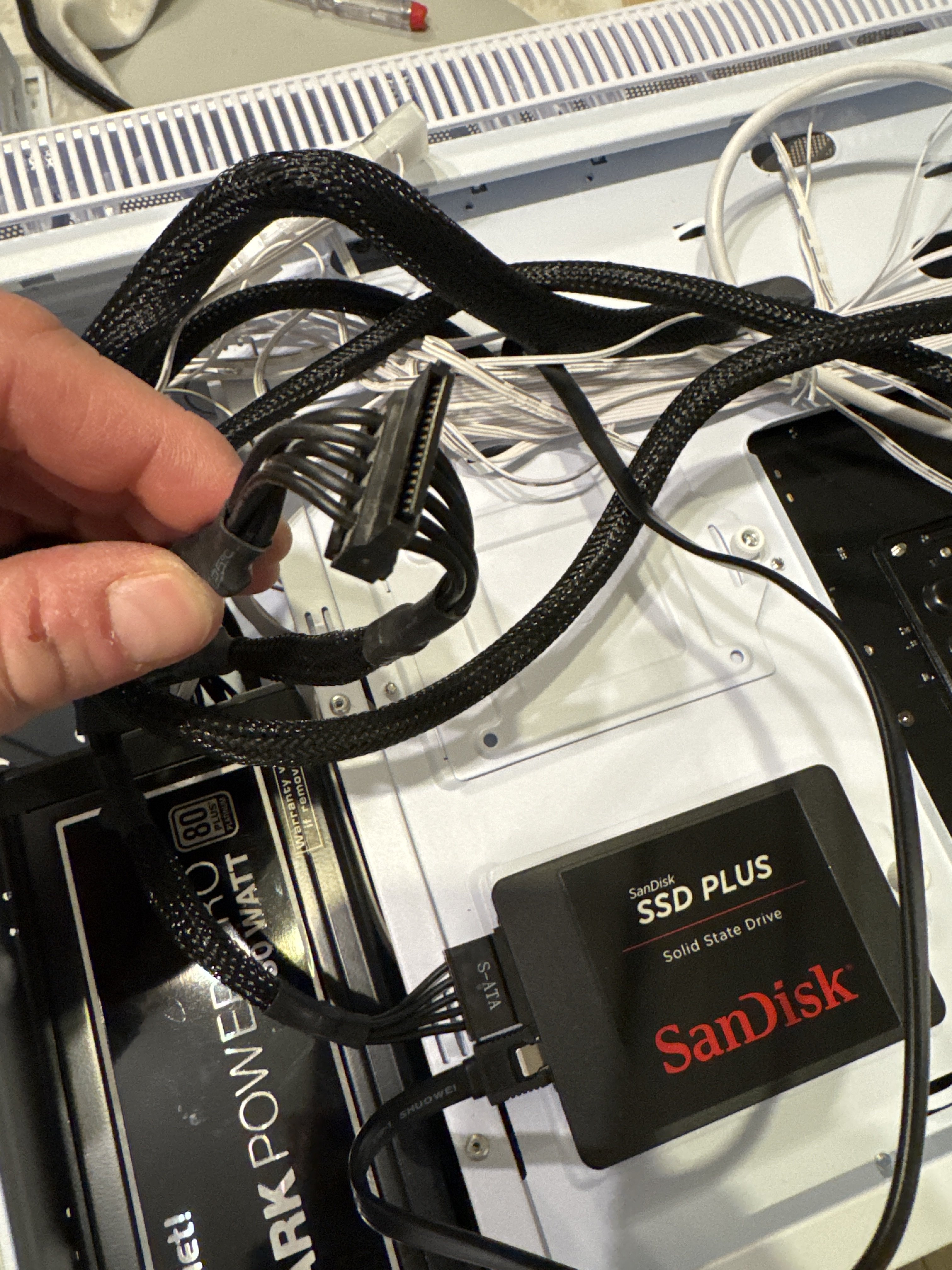

An dem SATA Kabel sind lediglich diese Anschlüsse vorhanden

Du solltest diese 2 Kabel irgendwo noch haben:

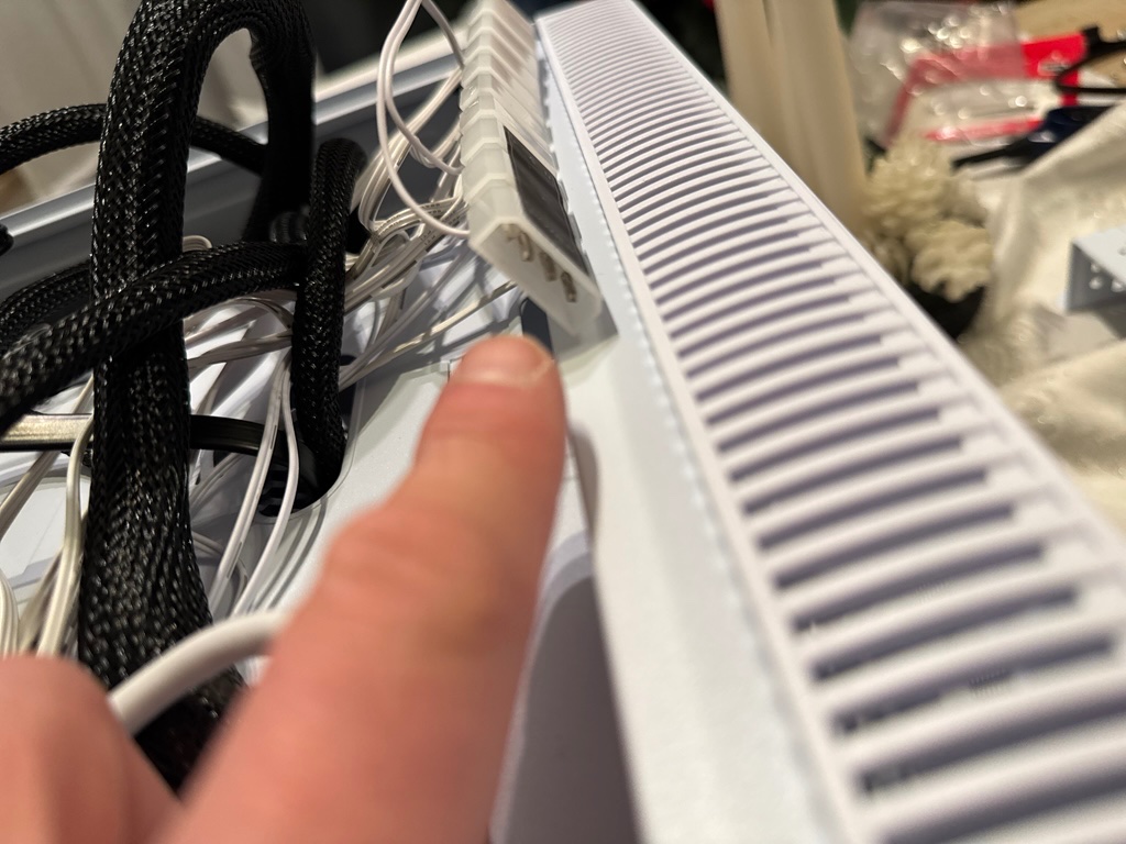

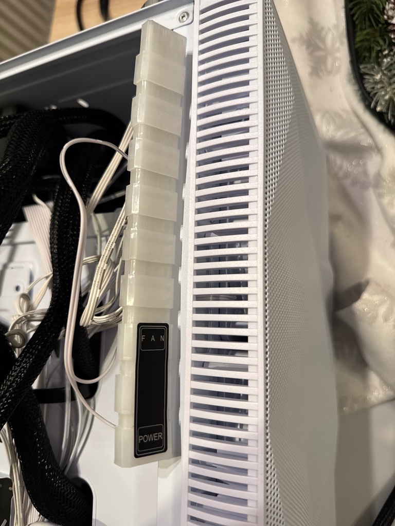

das is eine grauenhafte kaskade von 4pol molex stromadaptern. [bild1/bild2]
so eine multikaskade is kontaktechnisch eine katastrophe.
das is das rütteln am watschenbaum des fehlkontakts/kurzschlußes.
die mieseste art überhaupt, vom zusammendrehen von losen kabelenden mit schweissig-fettigen fingern mal agesehen.
Reaktionen: choyaa, BlaBlam, Bricki und eine weitere Person
Ja das Gehäuse ist aber so und ich denke ich muss das so lösen. Gibt es eine genaue Bezeichnung dazu damit ich mir das genau für mein Netzteil bestellen kann? Vielen Dank vorab euch.
Was ist das den für ein Gehäuse. Sowas grausiges hab ich auch noch nie gesehen. Ich würde wenigstens den 10er Stack in 2-3 aufsplitten und dann jeweil 3/4 in einen Stecker vom Netzteil.
du musst garnix. das case ist schlicht mit den falschen lüftern bestückt.
das is elektrischer pfusch. und der es so assembliert per definition der pfuscher.
tu, was dir beliebt.
aber du weisst, rütteln läßt die frucht fallen. die frage is ned ob, sondern wann. und der schaden gehört dann dem pfuscher, der es verbockt hat.

haben die Lüfter keinen richtigen Luefteranschluss? Dann könntest du einen Hub nutzen.
Welche Lüfter hast du da genau?
Das was du da hast ist nicht steuerbar und wird immer, laut, auf maximaler drehzahl laufen
bau die ein.. die sind gut

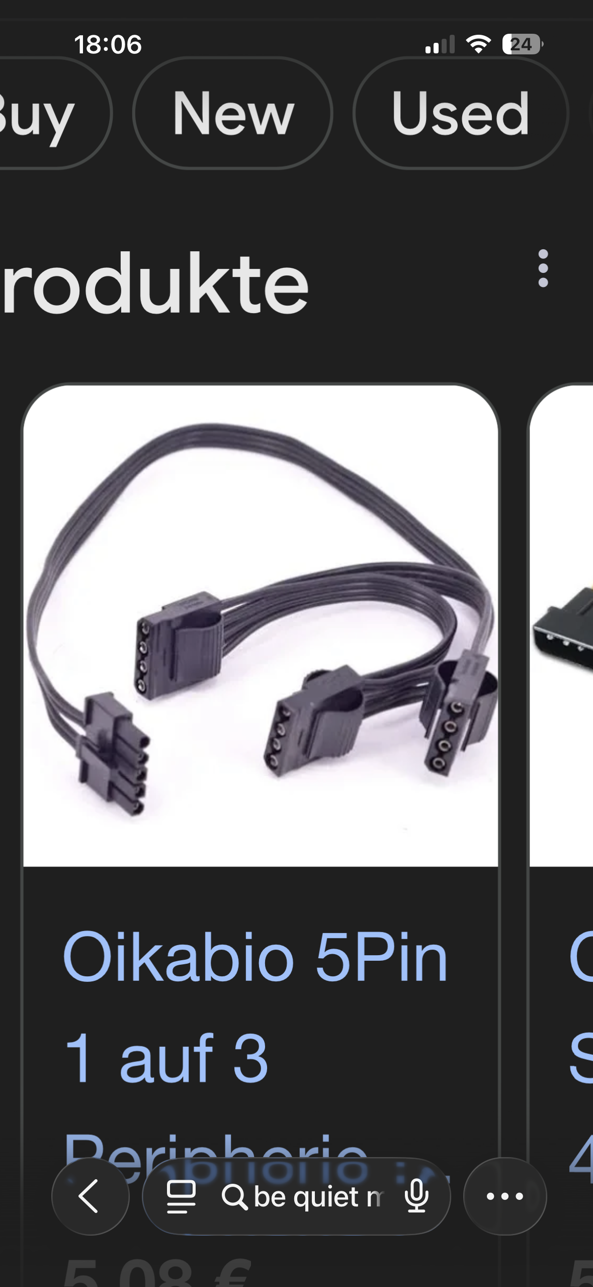

Diese Y Kabel sind nicht gut. Habe schon welche an denen nur 2 SATA SSDs hingen schmoren gesehen

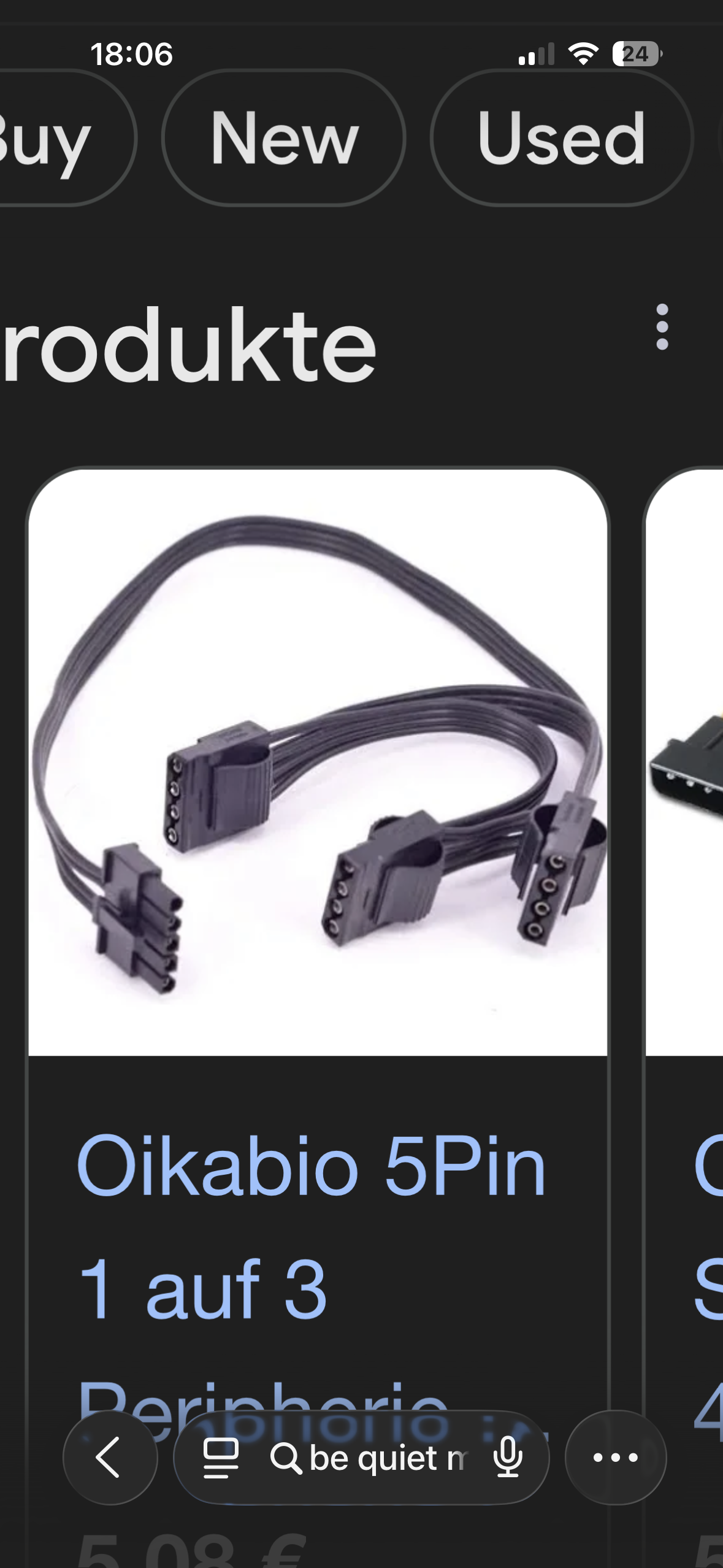

cubemaster schrieb:
Wäre dieses Kabel notwendig?
Nein. Das ist irgendein NoName Adapter der im schlimsten Fall falsche Polung hat und dann noch einen Kurzen auf dem Netzteil macht.

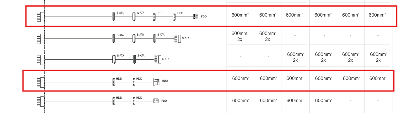

Beantworte doch mal ob du die die eigentlich bei deinem Netzteil dabei sein sollten noch da sind? Wenn nicht gehste auf https://www.bequiet.com/de/contact/spareparts und gibst da die Daten deines Netzteils ein und kaufste dir das passende.

Gibt auch SATA zu Molex Stromadapter.
Aber ob ich das so betreiben würde, weiß nicht.

Typische China-Gehäuse-Molex-Kette.
