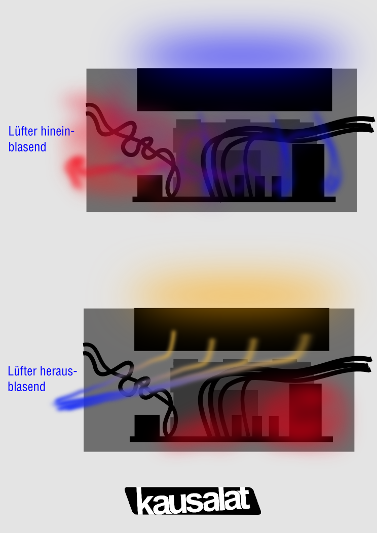

@ KainerM:
Die Luft nimmt sich immer den kürzesten Weg. Daher würden diejenigen Bauteile, die nicht am Luft"einlass" positioniert sind, längerfristig überhitzen.
Dasselbe Spiel haben wir auch bei Top-blow-Kühlern von Grafikkarten und CPUs. Von der Wärmequelle saugende Lüfter sind immer ineffektiver, wohingegen Lüfter, die die Wärmequelle anpusten, wegen des höheren beförderten Volumens effektiver.
