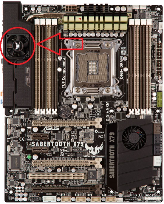

Seit kurzem macht der Lüfter von meinem Mainboard, nicht so tolle geräusche.
Sobald ich ihn anhalte sind die geräusche Weg. Kann es leider nicht anderst berschreiben.
Habe beim Asus support schon angerufen und die sagten mir das sie diesen lüfter nicht als einzelteil verschicken können.
Ich müsste mein MB einschicken und in ca 2 Wochen würde ich wieder eins zurück bekommen.... doof da kann ich nicht drauf eingehen.
Habe den Lüfter bei ebay gefunden aber der Kostet 15 Euronen. Das ist mir eindeutig zu teuer für einen kleinen lüfter.
http://www.ebay.de/itm/like/230944559206?lpid=106&_configDebug=ViewItemDictionary.ENABLE_PAYMENTS_IN_HLP:true&hlpht=true&ops=true&viphx=1
Entfernen möchte ich ihn auf nicht da schon ordentlich wärme abführt.
Hat jemand ne idee wo ich den günstiger Herbekommen könnte oder was ich machen könnte?

Sieht aus wie ein 40x40 Lüfter. Mal nachmessen wenns stimmt sollte jeder 40x40 Lüfter Passen!
Bekommt man den überhaupt ab, so ohne Probleme?
Mit einem Pinsel säubern - von Staub befreien - EINEN TROPFEN WD-40 - sollte funktionieren
Schraub den Lüfter raus. Sind ja nur zwei Schrauben. Nimm das Teil mit zum Schrauber um die Ecke und hol dir da einen neuen! Bei ebay kannste Pech haben, dass die dir nen ausgebauten andrehen. Da weiste dann auch nicht wieviele Betriebsstunden der schon gelaufen ist!

dann bau ich den später mal aus und reinige ihn.

Ich bin ja eher der meinung, wenn ein Board schon ein Lüfter braucht, dann ist das ganze Board schlecht designed :)
Und 40er Lüfter sind seit ca. 20J dazu verdammt, mit hoher Drehzahl zu laufen, Lärm zu machen, schnell kaputt zu gehen usw.
Wenn die Heatpipe an der Stelle nicht übertreibt, müsste es ohne Verkleidung und Lüfter funktionieren und die Wärme per Gehäuselüfter abtransportiert werden.. Aber was weiss ich schon, ich hole mir sowas ja nicht :)

Evtl. mal Asus anschreiben!

oder abklemmen und am Gehäuse einen größeren so montieren das der das kühlt. Stromanschlüss vom alten nehmen. Ich behelfe mir meist mit einer Klebstoffpistole.
Sieht dann evtl nicht soo schön aus, ist aber zweckmäßig;)
Ich grabe das Thema mal wieder aus. Habe den Lüfter von meinen Stiefdad schmieren lassen. Danach lief er 3 stunden super ruhig und dann ging es wieder los. Habe dann bei ebay einen neuen bestellt und der passt nicht. Da ist das kabel zu kurz. Finde leider im internet keinen anderen..... Schade....
