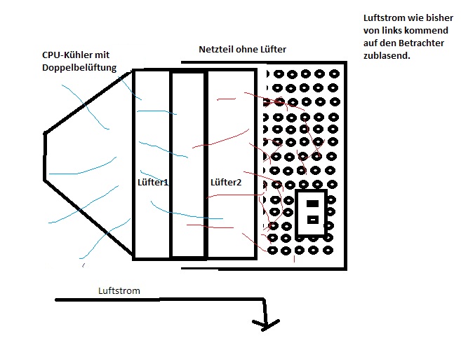

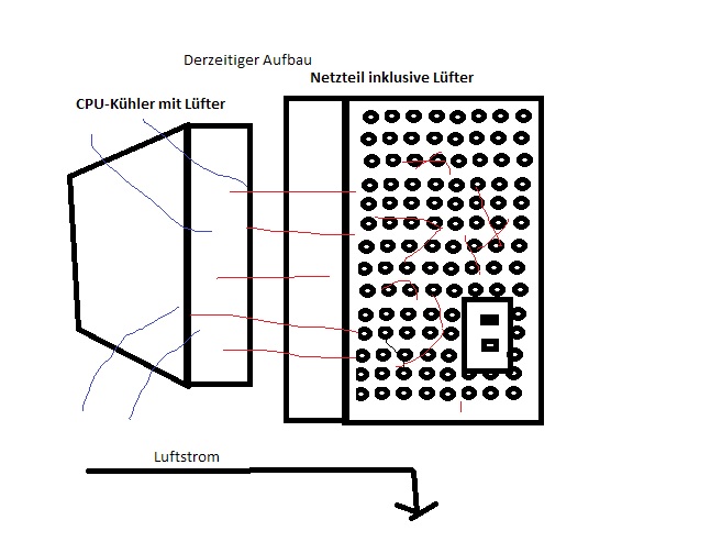

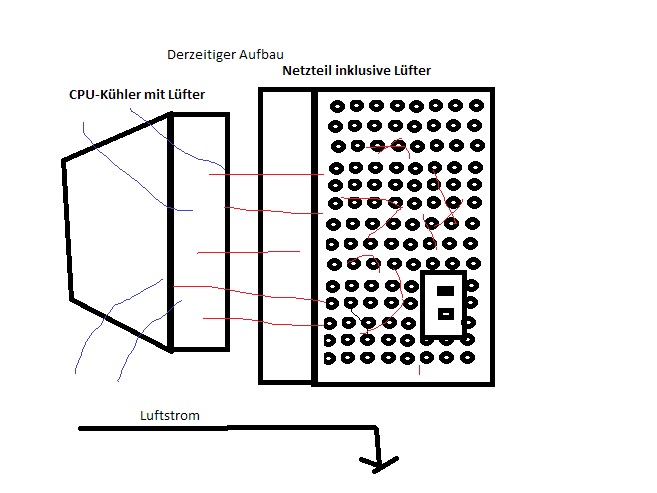

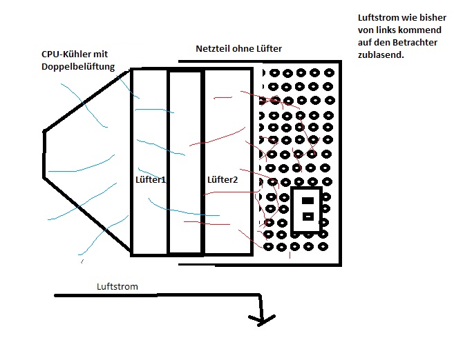

Ich habe in der Anlage nochmal zwei Skizzen beigelegt, um dem ein oder anderen das Problem vielleicht besser aufzeigen zu können.
Wie einige schon festgestellt haben habe ich einen mITX-Rechner welcher seit nun 10 Monaten eine undervoltete 125TDP-CPU kühlt und das indem mithilfe des Netzteils die Abwärme der CPU aus dem Gehäuse entfernt ist.
Die Idee ist einen Sycthe big Shuriken mit einem 12cm-Lüfter (normaldick), durch einen NH-C14 einzutauschen, welcher mit gleich zwei 14cm-Lüftern daherkommt.

äh.. nö, das Netzteil ist für einen Betrieb mit Lüfter gebaut worden, da kannste den nich so einfach rausbauen. Die Dimensionierung der ganzen Kühlkörper, die Anordnung der Bauteile.
Edit: zumal wenn ich mir das Gehäuse so angucke, dann wird das drauf angewiesen sein, dass der NT-Lüfter die warme Luft rausschafft.

Ähm du brauchst schon einen Mindestdurchfluss...habs erst grad gecheckt, du läst die warme Luft von der CPU durchs Netzteil und der Topblower läuft in die entgegengesetzte Richtung???
Sehe ich richtig das dein Ziel eigentlich ist die CPU besser zu kühlen?
Das macht man aber garantiert nicht mit der Abluft vom Netzteil...das erzeugt ja fast am meisten Hitze.
Dann überdenke doch einfach dein Lüftungskonzept. Vllt ist das Netzteil deswegen zu laut, weil es schon im Idle zu wenig Luft bekommt.
