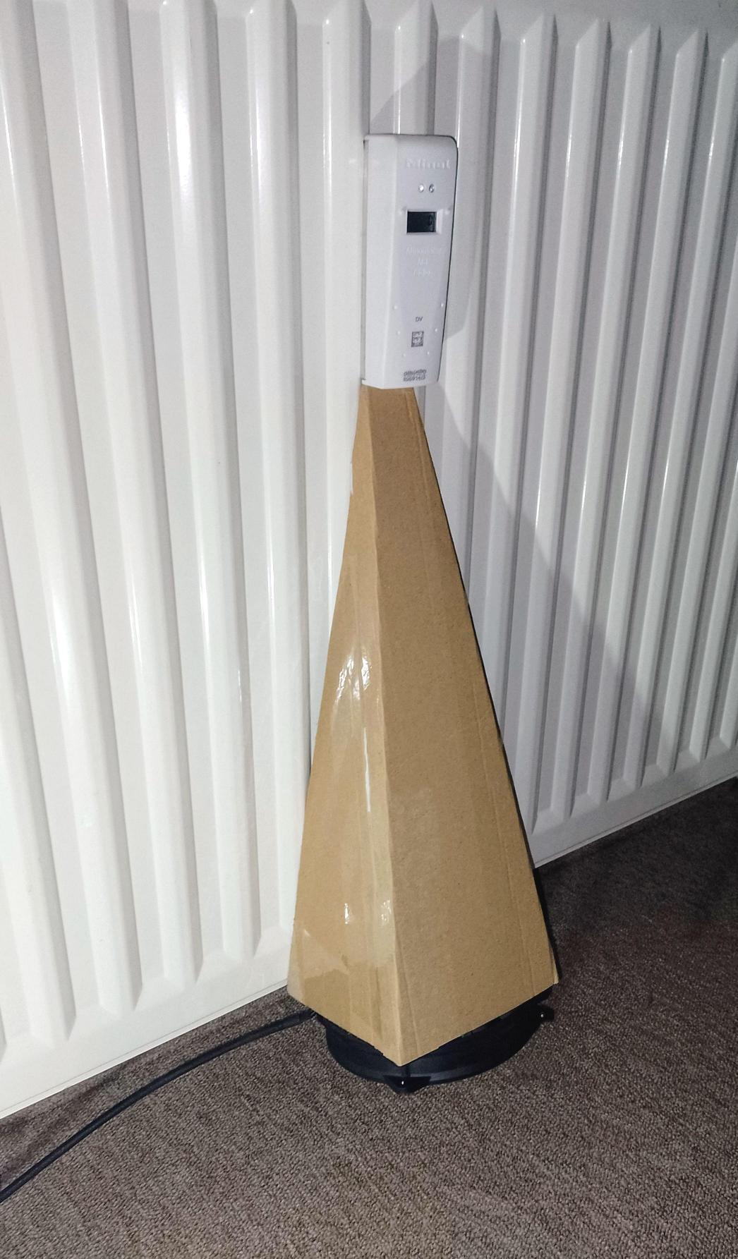

Das sind die alten Messgeräte. Die neueren messen die differenz zwischen Raumtemperatur und Heizkörpertemperatur und das ist dann ne Heizeinheit. Ist der Heizkörper kalt ubd der Raum warm messen die genau 0.the_nobs schrieb:Deswegen ist es ja ein Problem wenn du so ein Gerät wo montiert ist wo du direkte Sonneneinstrahlung hast. Dadurch wird z.B. im Sommer ein Verbrauch gemessen, obwohl der definitiv abgeschaltet ist.

Sparen kann man Nichts aber wenn man aus Unwissenheit, aus Platzgründen oder warum auch immer
seine Couch vor dem Heizkörper stehen hat dann kann man die Erwärmung des Raums beschleunigen.
Um z.B. in einer Mietwohnung Kosten zu sparen müsste man das Messgerät austricksen (manipulieren)
und das dürfte physikalisch schwer sein weil selbst wenn man es durch Belüftung minimal herunter kühlt
dann geht das nur mit warmer Raumluft. Kalte Außenluft auf das Gerät blasen bedeutet Loch in Wand lol
Damit könnte man die Rückseite vom Messgerät leicht kühlen aber mehr als 1°C wird das nicht bringen.
