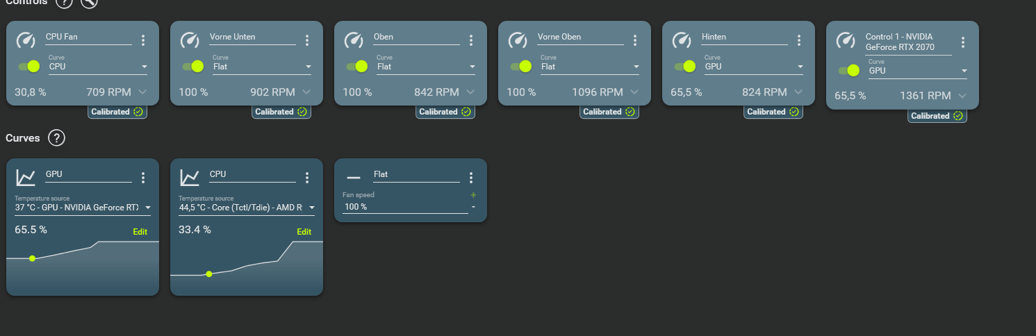

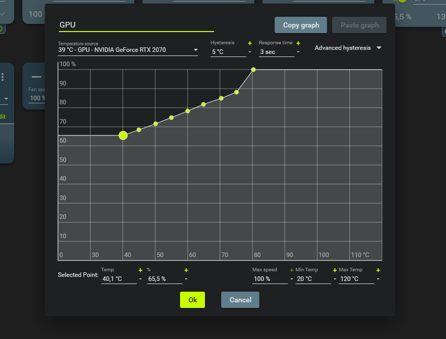

Die Lüfterkurve wurde sehr aggresiv eingestellt und es wurde ein wenig besser 1 - 2 grad.

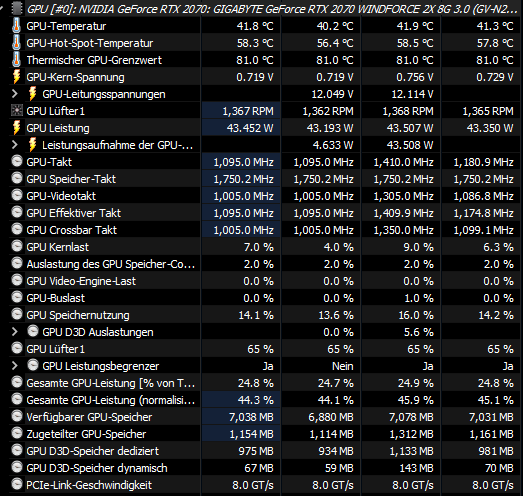

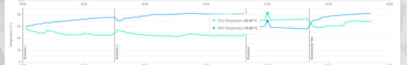

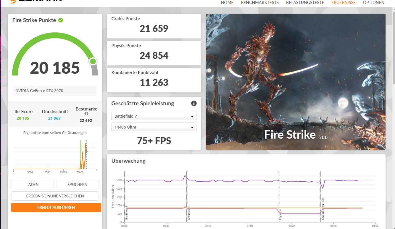

Hier mal ein paar Tests mit der Graka ohne etwas zu verändern.

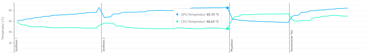

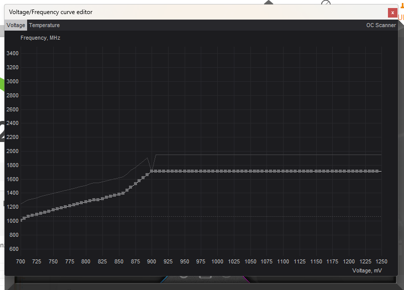

Hier die Tests mit Undervolting (Hoffe ich hab das richtig gemacht)
Die Curve sieht seltsam aus.
Bitte immer die Curve "neu starten" falls sie mal springt und nicht den gewünschten Wert erreicht.
In meiner Signatur ist der Link zum nachlesen. ;)

Ich kann die Curve so nicht anpassen, wenn ich auf bestätigen drücke dann verschiebt er die wieder.
logisch - du musst leicht drüber vom Takt.
Schau mal genau hin - es müssten immer 15 MHz Schritte sein.

Ich würde auf 850 mV und 1670 MHz gehen.
Den Punkt ziehst du hoch und alle rechts von dem einfach beliebig nach unten ziehe, so dass sie nicht höher als 1600 MHz sind. Dann auf übernehmen.
Falsch. Man zieht die gesamte Curve unverändert hoch am Punkt der ausgewählten Spannung nach oben zum gewünschten Takt.
Einfach Video schauen und verstehen.
