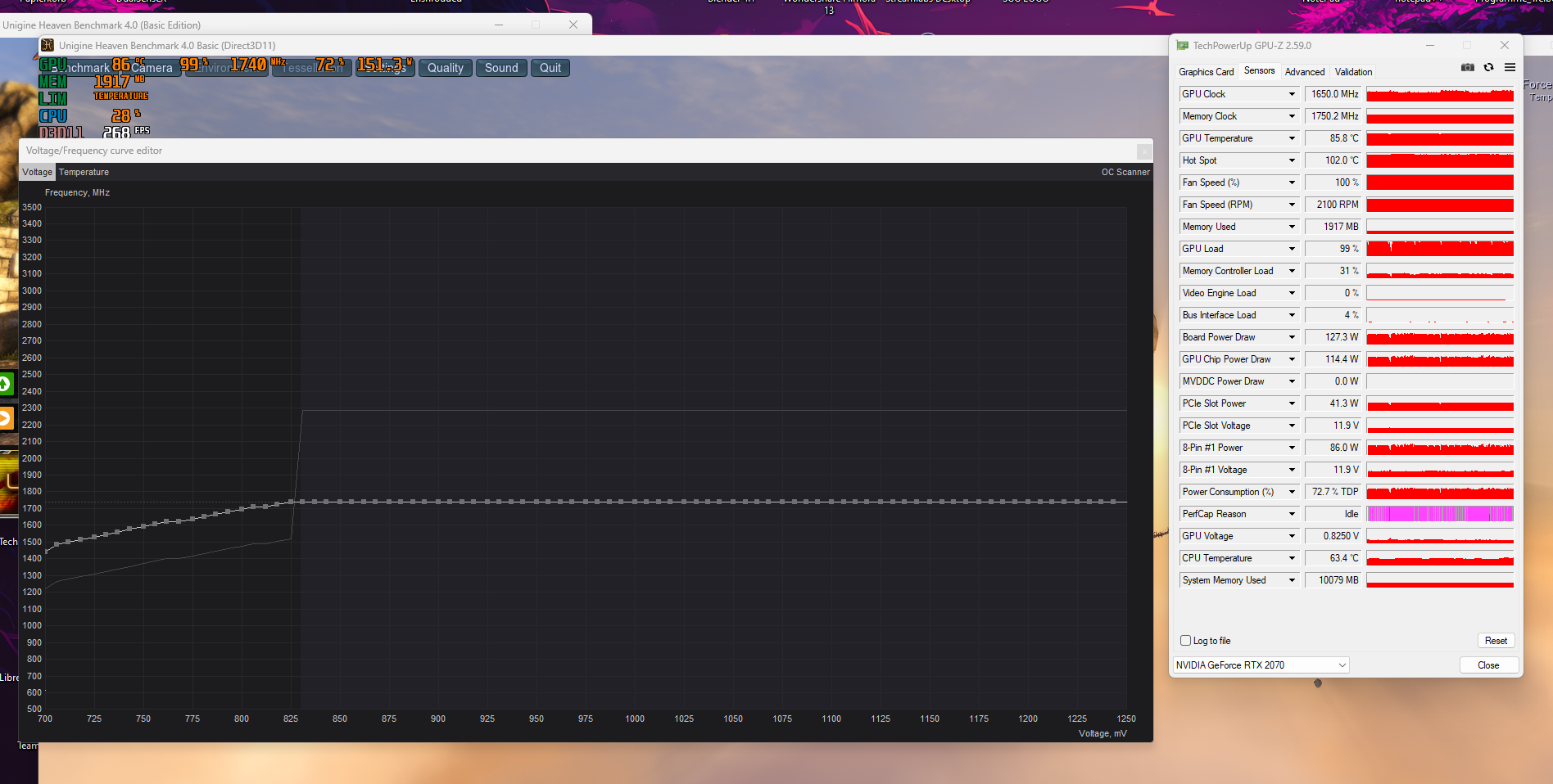

Hab das jetzt mal so gemacht wie du im Video, hoffe das passt so :)
Schwankt vielleicht mal ein - zwei grad, ansonsten bleibt alles ziemlich gleich.
Habs jetzt nochmal in einem Game mit den Einstellungen getestet. Die Graka geht nicht mehr über 100 Grad Hotspot. Die war jetzt kurz mal auf 97 Grad. GPU Temp und Hotspot Temp unterscheiden sich immer um die 16 - 17 Grad.
eine 130W Karte (also durch UV weniger als 175W) sollte eigentlich gar nicht so heiß werden ;)
Die Kontaktfläche am Kühler sitzt nicht ordentlich auf der GPU DIE auf.
Die Pads sind wohl zu dick und verhindern einen guten Anpressdruck des Kühlers.
Curve sieht soweit gut aus !
Sie läuft auch bis jetzt Stabil. Temps sind ja schon mal bissl besser, ich werde morgen dann nochmal alles neu mit Pads und Paste bestücken und Bilder von dem Kühler usw. machen.
Ach, ich hab gestern mal die Backplate abgetastet als die bei 100 Grad Hotspot temp war, der heißeste Punkt ist direkt beim GrafikChip. Vielleicht sitz der kühler wie du schon sagtest nicht richtig durch die pads.
Gerade nochmal Firestrike laufen lassen, Temps 76.7 Grad und Hotspot bei 93.6 Grad. Das sind gute 14 Grad zu den sonstigen Tests. Spitze war 97 zu 107.
Danke dir nochmal das du mir Hilfst. :)

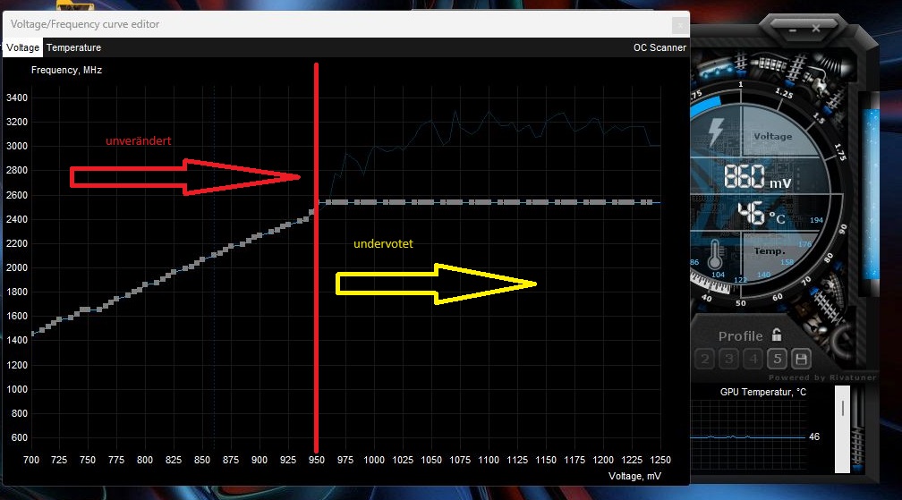

RaptorTP schrieb:
Falsch. Man zieht die gesamte Curve unverändert hoch am Punkt der ausgewählten Spannung nach oben zum gewünschten Takt.
Einfach Video schauen und verstehen.
Nein, man zieht nicht die gesamte Kurve hoch, sonst verändert man alle Spannungen an anderen States, erhöht den Verbrauch und ich rede schon gar nicht von der Stabilität.
Man braucht nur den Endpunkt, wo die Karte ihren maximum erreicht und NUR da will man Strom sparen.
Ich brauch das Video nicht schauen. Mache selbst Undervolting seit 2017 und ich weiß von was ich rede.
xFreal schrieb:
Jetzt hast du auf der Karte bis 825 mV mehr Takt als nötig. Sie wird jetzt bis zu dem Punkt mehr verbrauchen als sie soll!!!
Du hast sie in allen anderen Punkten praktisch übertaktet! Du weißt jetzt nicht, ob die Spannung ausreicht und ob sie dauerhaft stabil bleibt.
So sieht die Kurve bei meiner RTX 4060 Ti.
Verbrauch 160 Watt --> 120-130 Watt
Was nicht zwingend heißt, das man etwas richtig macht.
Stabilität ist ein Punkt, ganz klar.
Bei der restlichen Annahme liegst du falsch. Die Karte läuft ja mit gleicher Spannung mit höherem Takt.
Bzw. mit gleichem Taktprofil aber weniger Spannung. Wo soll da Mehrverbrauch entstehen ?
check mal ob es dann zum Core-Stretching kommt.
Bis jetzt läuft sie stabil. Aber, ich weiß jetzt nicht mehr was richtig ist. :(
Du kannst Profile anlegen. Da legt MSI AB bei 3D Last das Profil automatisch selbst an.
Das Profil muss vorher gespeichert sein, sonst taucht es im Reiter "Profile" nicht auf
Mit Shift + D könnte man die Standardeinstellungen wieder herstellen übernehmen.
