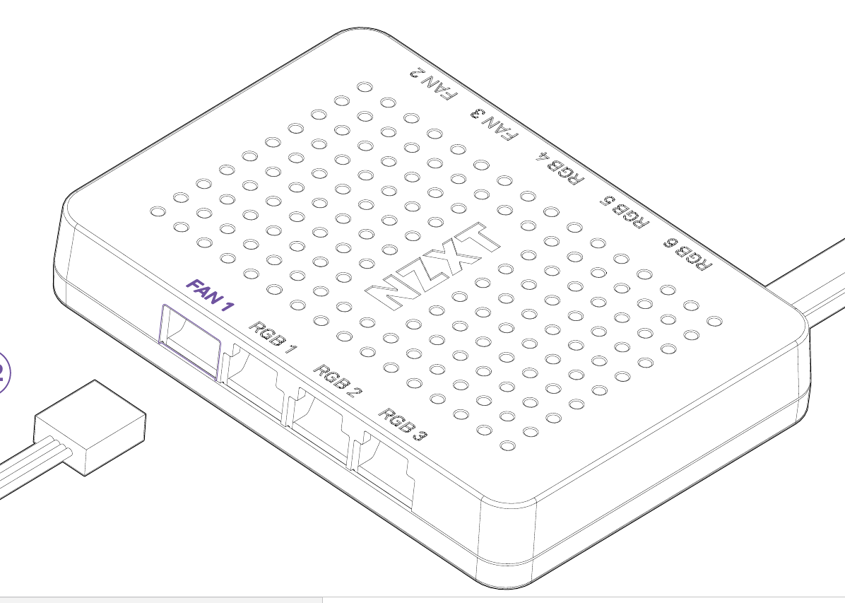

Paddemaster schrieb:
Kann aber den jeweiligen Lüfter den ich in RGB Steckplatz 1 am Controller anschließe nicht in der APP erkennen bzw. die beleuchtung umstellen.
Klingt eher nach einem Defekt, wenn es egal ist, welcher Lüfter dort angeschlossen ist und nicht richtig funktioniert.
So sollte es eigentlich mit dem 3-Port RGB-Controller funktionieren:
P.S.
Die Lüfteranschlüsse auf dem Mainboard können i.d.R. alle für die (RGB-)Lüfter belegt werden, aber nicht CPU_FAN bzw. CPU_PUMP !!! Diese sind für die CPU reserviert. Das nur als Info.
P.S.2
Gern mal Fotos/Screenshots machen. Manchmal sagen Bilder mehr aus als Worte. ;)
