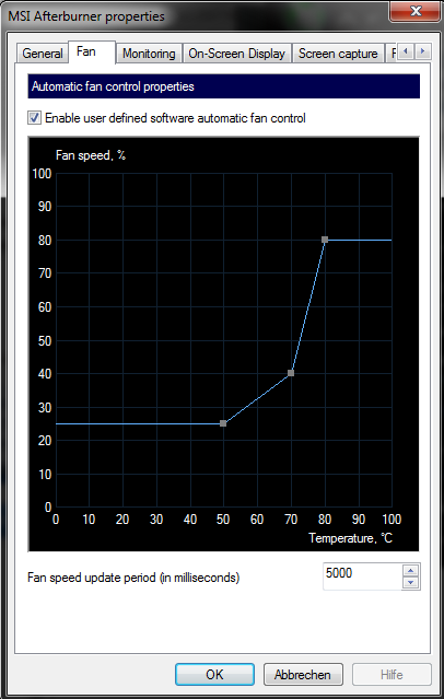

Was sind denn gute Einstellungen für den Afterburner?
so sieht es jetzt bei mir aus... ich teste mal!
Naja Metro 2033 braucht auch immer 100% die GPU... außerdem ist mein CPU Lüfter (Serienbelüftung vom Xigmatek S183) auch nicht die beste? Ich brauch dringend nen neuen PWM Lüfter...
Welche Temperatur ist denn noch gut verträglich für die Karte?
Mit Standart-Lüftereinstellungen habe ich 62 - 64° mit meinen aber schon bis zu 72° ... geht das noch?
Also bis 80° alles gut ;-)
