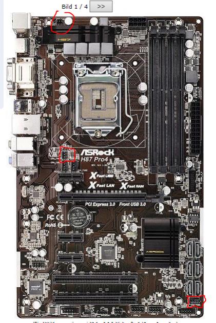

Ich habe das ASRock H87 Pro4 und da gibt es nur:
1x CPU-Lüfter 4-Pin, 1x CPU-Lüfter 3-Pin, 2x Gehäuse-Lüfter 4-Pin, 1x Netzteil-Lüfter 3-Pin
und da ich die Gehäuse-Lüfter-Anschlüsse verwenden will, habe ich jetzt 4-Pin-Lüfter geholt

Laut Handbuch sind nur die 4-Pin die Anschlüsse Gehäuselüfter.
Ich hatte zuerst auch die oberen beiden Anschlüsse verwendet, jedoch bin ich mir beim obersten Anschluss nicht so ganz sicher ob der korrekt regeln kann. Der ist ja eigentlich dafür da die Lüfter-Drehzahl vom Netzteil auszulesen.

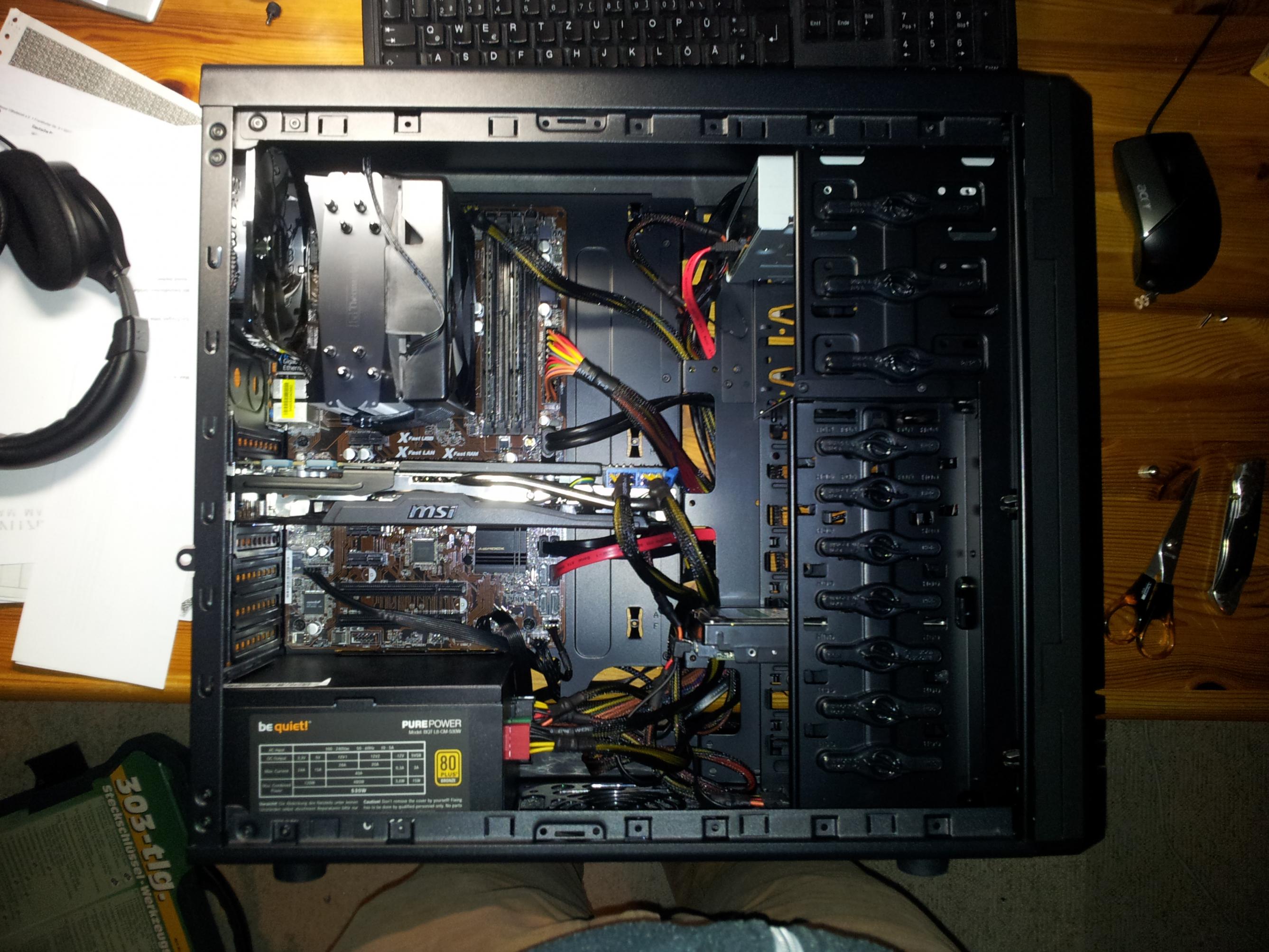

Jetzt habe ich noch ein paar Fragen:
- Mein Thermalright True Spirit Lüfter rattert, schwer zu erklären, werde wohl ein video hochladen
- Meine GTX 760 von MSI Twinfrozer wird 80°C warm, 45% LÜfter bei 1400 rpm (muss nochmal nachgucken)
Weiß jemand was man dagegen tun kann, habe schon den Sitz überprüft und ob irgendwas schleift, ich meine das Geräusch kommt vom lager.
Das 80°C bei der GPU ok sind ist mir klar, ich frage mich ob es da noch Optimierungsmöglichkeiten gibt.

Hodaime schrieb:
So,
Ich hab leider genau das gleiche Problem. Mein True Spirit (den ich am Dienstag erhalten und verbaut habe) rattert auch vom Lager her. Betrifft das alle True Spirits 120M oder tritt das Problem vereinzelt auf? Habe mir schon überlegt den TS umzutaschen.
