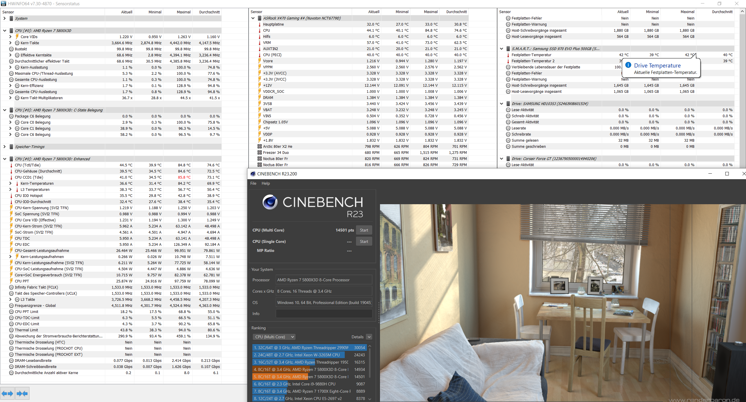

Das ist meiner unter einem kleinen Freezer 34 DUO nach CB23
https://www.computerbase.de/forum/attachments/1689360788753-png.1375583/​
Reaktionen: Bruehwuerfel
